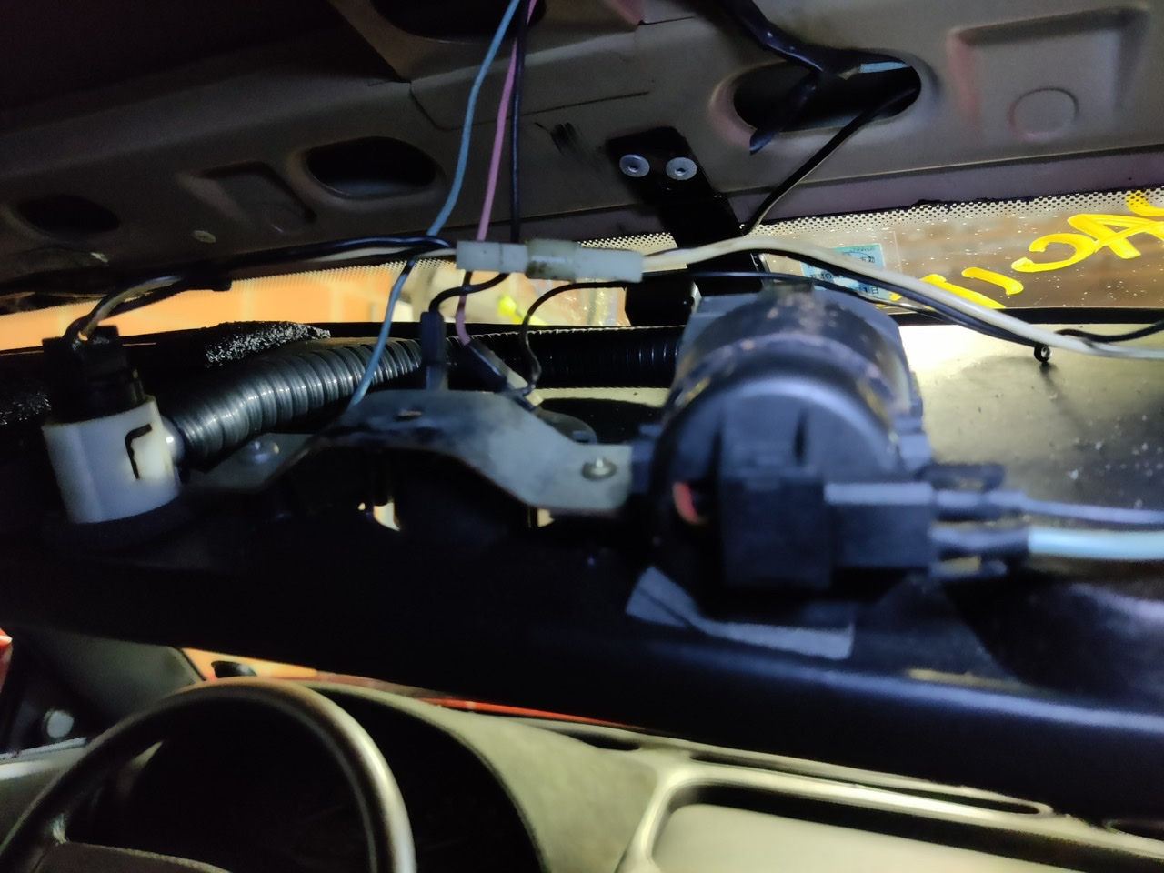

gemini a écrit : Ah oui, une dernière chose, au contact, j'avais un bruit permanent au niveau du plafond, près de la lampe de courtoisie.
Je pensais que c'était un court circuit dans le circuit de cette dernière et ai jeté un oeilk pendant que j'enlevais tous les cables de l'intérieur.
Il est aisé de retirer la partie avant du ciel de toit les 4 vis qui tiennent les attaches des paresoleils et une vis au milieu derrière la lampe.
On a alors accès et voici la pièce qui fait une vibration continue.
Pour ce que j'en vois, c'est une sorte de soufflerie qui amène via une tubulure de l'air sur le capteur de température d'habitacle, mais je ne suis pas certain.
Une idée? Normal que ça soit si bruyant?

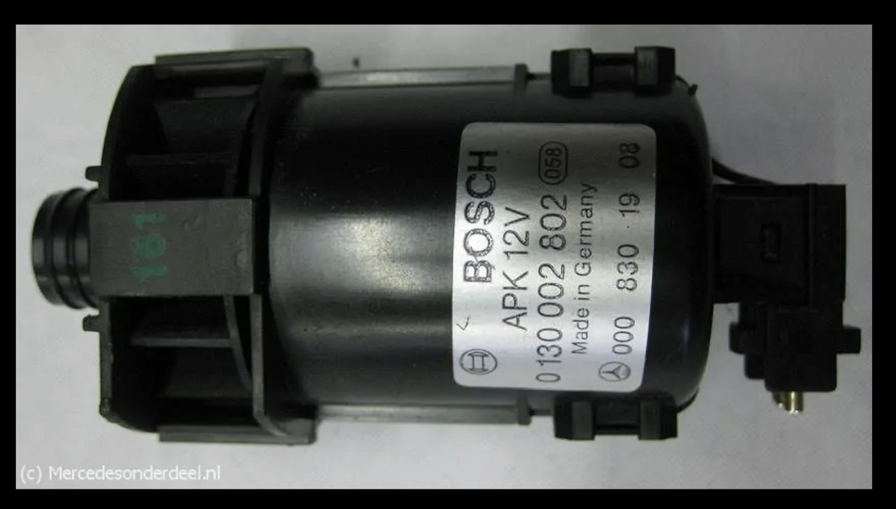

Donc j ai verifie, j’ai le même bruit de ronronnement au plafond. Exactement la.
Je n insisterais pas sur le fait que, normalement, nous avions un week end à 4 Shamaldi jusqu’à hier…
Bref, voilà la bête
Et ça se vend la…
https://mercedesonderdeel.nl/part/00083 ... ur-voeler/
Si tu en prends un, commandes en deux stp, comme on se voit en Dordogne… dans le cadre de la préparation de fusion des deux royaumes, y a peut être des tarifs d expédition preferentiels :o

Je me demandais bêtement si le bruit n'était pas normal, espérant qu'une fois le moteur tournant, ça cesse, j'imagine que non donc... :?
Pas de souci, si je commande, je t'en prends un.
En attendant, tu peux le débrancher via le plafonnier, tu déboites ce dernier, et une des deux alimentations en part (il y a trois connecteurs sur le haut du plafonnier, sur celui du milieu, deux cables sont connectés, dont celui du ventilateur).

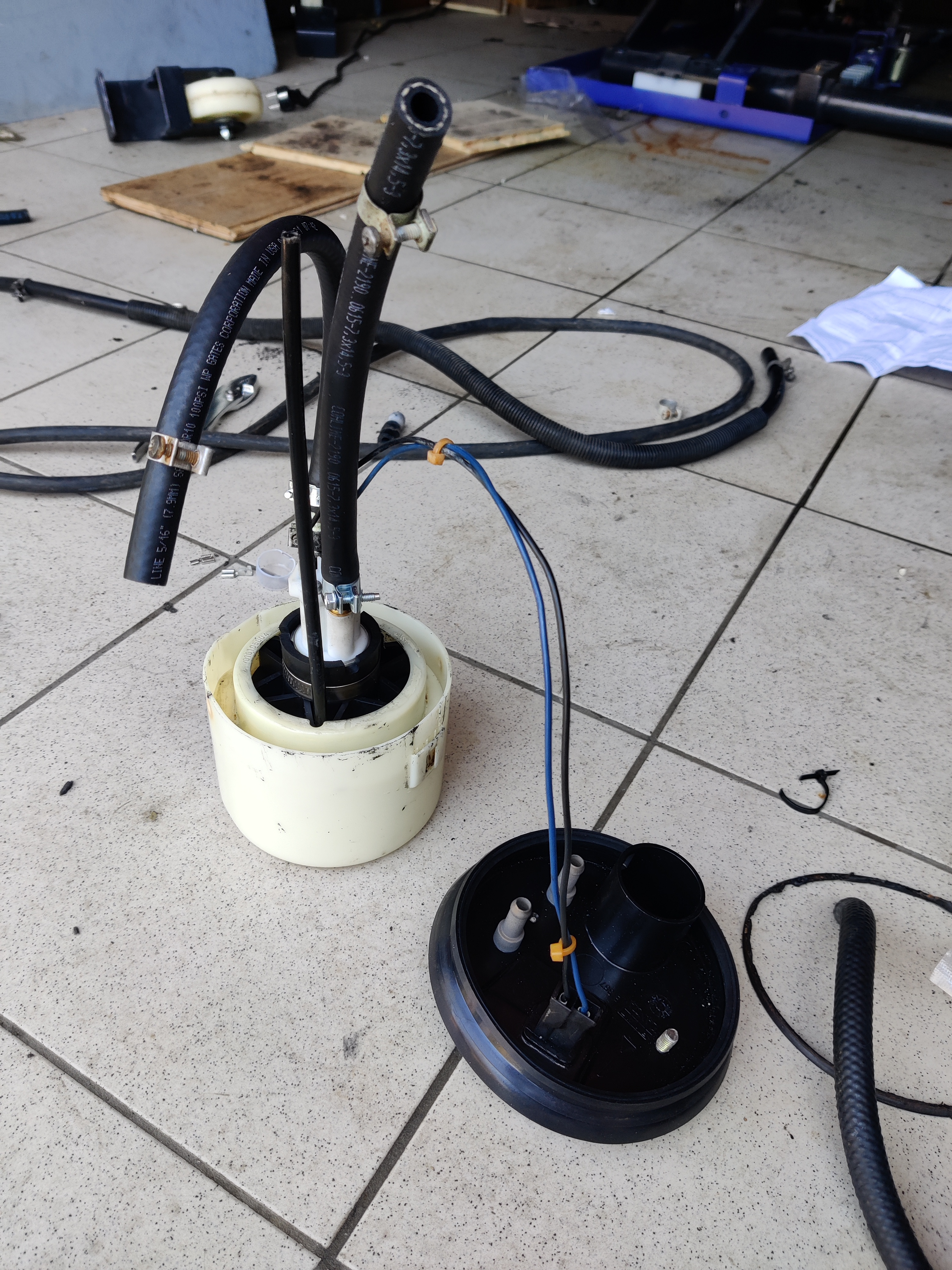

J'ai donc reçu ma pompe et les diverses durites.
Alors ma foi, ça se monte assez facilement, la pompe reçue est nettement plus petite que celle d'origine (c'était prévu) mais devrait suffire, 130l/h à 3 bars, je pense que je ne devrais pas consommer souvent plus.
Donc cet après-midi, avec l'aide de cooldent, remontage de la pompe et du réservoir.
Deux petits soucis, la pompe de remplacement n'a aucune indication quant à la patte sur laquelle brancher la terre, les deux pattes sont vierges d'information, si ce n'est qu'une est plus grande que l'autre.
Bon, on part du principe que la terre se branche sur la plus grande (c'est sensé être une des ces règles qui sont normalement respectées, la terre est plus grande). Bref.
Après avoir fixé deux cosses pour s'enficher, reste le soucis que l'on a pas vraiment d'info sur quel fil est celui de terre, un noir et un bleu, bah, ça doit être le noir. En tout cas, l'ensemble a l'air bien plus net maintenant.
Pour le remontage de la pompe et la fermeture du réservoir, le joint acheté semble un peu trop complexe, la reference est KSP 95 00-001
Impossible de repositionner le couvercle avec ce joint en entier, du coup, on coupe un bout qui semblait inutile (toute la partie inférieure, à peu près au milieu), au prix du joint (moins de 3€ :lol: ), on va pas trop s'en faire et on arrive tout juste à refermer le couvercle avec les écrous. Une chose est certaine, ça sera étanche.
Remiser en place du réservoir, des diverses durites, remplacement des sorties et retour d'essence, on espère que c'est dans le bon sens et on est prêt à essayer de redémarrer. :D

Bref, après ces intermèdes, contact, et on entend en effet un bruit de vibration dans le réservoir, il semblerait que la pompe a repris vie, pas de raison que ça ne démarre pas, donc vidéo souvenir.
Vous apprécierez le langage très technique que nous utilisons, en vrai pro que nous sommes, il y a un truc à gauche qui crachote, oui, c'est le bazar à vide etc...
Soit. Faut le temps que l'essence arrive hein...
youtu.be/6q3W78y7NVY
Bah non, ça ne marche pas. :?
On prend les mêmes et on recommence, contrôle de l'arrivée d'essence au niveau des rampes et bizarrement, bah il n'y a pas d'essence. :shock:
On aurait monté la pompe à l'envers? Impossible.
Et si elle tournait dans le mauvais sens? On se décide donc à tester une inversion de l'alimentation, croisons les arrivées.
Contact, et du coup, ça fait un remue ménage monstre dans le réservoir, des bulles dans tous les sens (on a décidé que c'était l'air de la durite de retour). :D
On ne saura jamais si on s'est trompé au montage où si le soucis est ailleurs, en enlevant la gaine isolante sur le cable d'alimentation de la pompe (au dessus du réservoir), on a constaté avec surprise qu'il était composé de 4 cables, dont deux coupés, je me demande si cette partie du faisceau n'a pas été refaite (elle aussi), et peut-être à l'envers. Bref...
Cette fois-ci, on le sent bien, ça devrait le faire.
