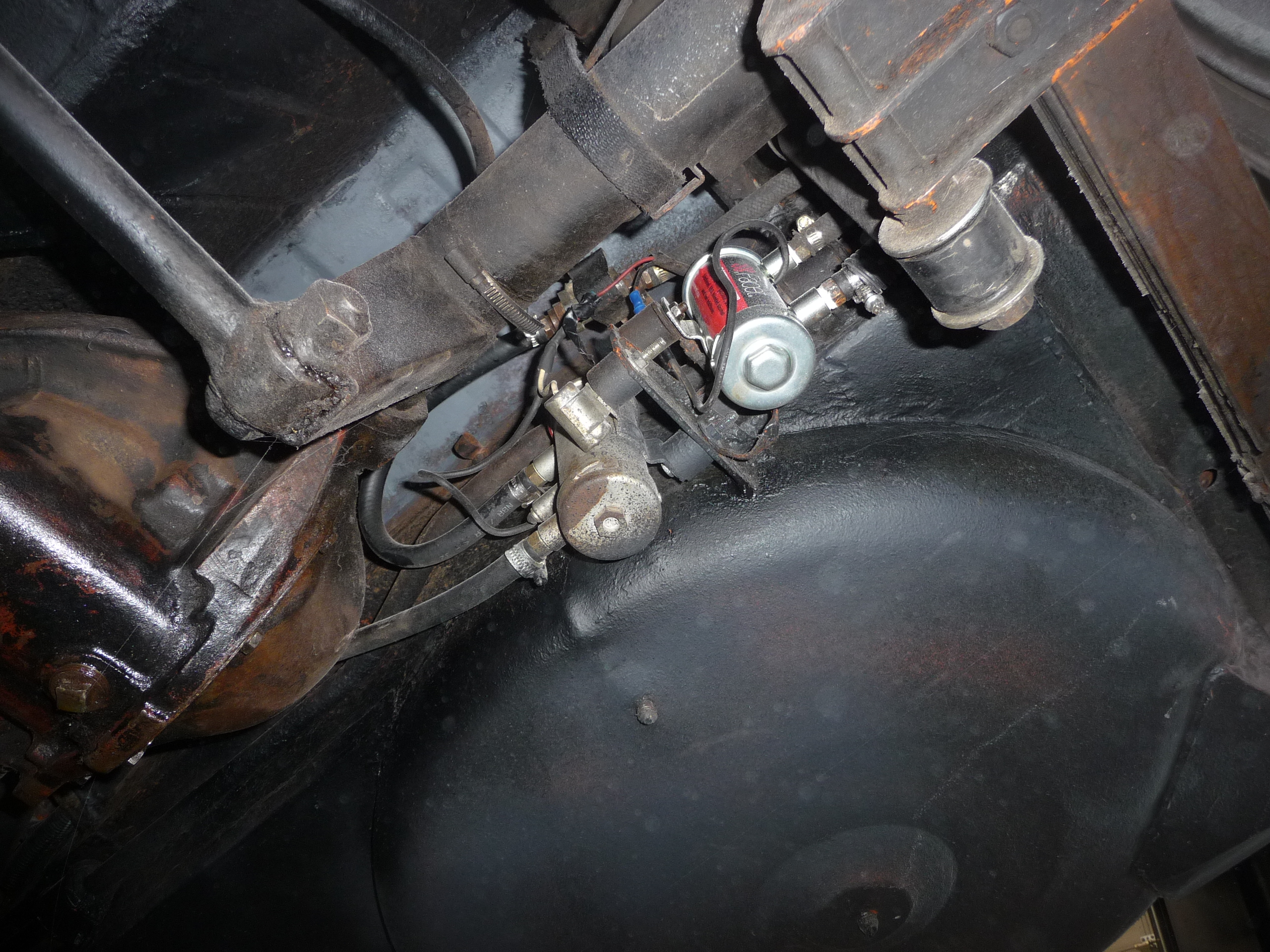

Des bobines aux pompes à essence, voici une discussion très intéressante sur les pompes à essence équipant nos classiques:
https://www.ferrarichat.com/forum/threa ... re.408000/
Les dernières Indy ou Bora ont deux pompes à essence (je ne sais pas ce qu'il en est des Ghibli).
En plus, les deux pompes sont d'un modèle différent et l'une serait le back-up de l'autre en cas de panne (mais peut-être n'autorisant plus alors la pleine charge du moteur).
L'une des pompes d'origine est une Facet, modèle remplacé aujourd'hui par un modèle de type électronique.
L'autre serait une AEG ou une Bendix.
Dans mon Indy, on voit bien au départ les deux pompes différentes:
La plus petite a été remplacée car apparemment elle ne fonctionnait plus, le modèle de remplacement est une Facet High-Flo sans doute électronique (les côtés gauche/droite sont inversés dans les photos):
Selon le lien, il semble qu'il y ait des pbs récurrents avec ces nouvelles Facet quand elles sont associées avec une autre pompe, peut-être d'origine électrique (baisse de tension éventuelle à cause du courant nécessaire et du type de câblage électrique des pompes).
C'est bon à savoir, au cas où je rencontre des pbs d'alimentation d'essence sur la route...

Froggie a écrit :Selon le lien, il semble qu'il y ait des pbs récurrents avec ces nouvelles Facet quand elles sont associées avec une autre pompe, peut-être d'origine électrique (baisse de tension éventuelle à cause du courant nécessaire et du type de câblage électrique des pompes).
Je pense que d'origine c'était les mêmes (des Bendix) et qu'il y en avait deux parce qu'il y a deux réservoirs
donc une sur chaque réservoir... 8-)
Après évidemment quand on claque un système électrique directement sur le chassis sans aucune protection complémentaire il faut pas s'attendre à des miracles au niveau fiabilité... :?
Et en plus si on en a deux différentes qui n'ont pas la même pression cela doit encore compliquer la situation...
Re: Restauration Indy 4900
Publié : ven. 31 août 2018 12:00
par Froggie
Intéressante ta remarque sur deux Bendix.
Je pensais aussi au départ qu'il y avait 2 pompes à cause des 2 réservoirs.
Mais dans le fil de F-chat ils semblent attribuer un rôle de "support" à la deuxième pompe.
Peut-être aussi parce qu'on ne trouve plus d'Indy ou Ghibli de cette époque avec les deux pompes d'origine...
Pour en être sûr il faudrait aller regarder comment est réalisé le circuit des durites.
Pour ce qui concerne le câblage électrique des pompes:
http://www.maseratitude.com/viewtopic.php?f=12&t=6248
On y voit que les deux pompes sont représentées de la même manière , qu'elles sont apparemment directement reliées à la masse et aussi qu'elles semblent montées en parallèlle (composants 102 et 103 sur le plan électrique des 4900) sans dispositif particulier pour séquencer leur fonctionnement par exemple, donc prévues pour fonctionner en même temps.
Qu'est-ce que tu suggères éventuellement pour protéger ces pompes (en détail STP si tu t'y connais: quel type de relais, quel type de câblage, y compris pour les isoler électriquement l'une de l'autre si nécessaire)?
Tu peux peut-être répondre dans l'autre fil.

J'en ai profité pour discuter avec Stefano de la question des pompes à essence.
D'abord les deux pompes ne fonctionnent pas en même temps bien qu'elles pompent chacune dans un réservoir.
Quand l'un des réservoirs est vide, il y a un switch qui fait basculer le pompage d'un côté à l'autre.
D'autre part, selon lui les pompes sont bien protégées.
Le schéma de circuit électrique ne serait pas fidèle et les derniers modèles d'Indy seraient montés avec des relais ou des condenstaurs de protection.
Il m'a aussi confirmé que le faisceau électrique est en bon état, tant mieux!
J'ai été revoir de plus près du côté des pompes:
On voit bien que chaque pompe a sa propre connexion à la masse (il y a deux tresses). Et comme c'est raccordé au faisceau AR qui est branché directement sur la batterie (dans le coffre), ça devrait être une très bonne masse.
On voit aussi les différents fils d'arrivée qui se séparent, ainsi qu'au moins un gros condensateur au premier plan entre les deux pompes, et peut-être un deuxième sur la gauche (à moins que ce ne soit un capteur).
Bon, ça semble déjà bien pensé et Stefano m'a dit que ça fonctionnait bien, pas besoin de se faire des cheveux pour le moment :lol:

Je suis quasiment certain que sur mon ex Indy ainsi que sur la Mexico il y avait 2 pompes totalement indépendantes et actionnées par un switch au tableau.
Je n'ai pas souvenir de ce qui ressemble à un condensateur d'allumage; un antiparasitage peut-être, s'il s'agit bien d'un condensateur ?
Henri.
Publié : ven. 31 août 2018 23:24
par Froggie
Merci pour la confirmation du switch, et donc du fonctionnement indépendant des deux pompes.
Apparemment un condensateur serait utile pour protéger une pompe (en dehors de toute l'électronique abritée dans la pompe elle-même).
De même qu'un relais.
(L'électricité n'est pas ce que je préfère...du coup je n'y connais pas grand chose :oops: )
J'ai trouvé cet article à propos d'un boîtier de sécurité pour protéger la pompe à essence de SM.
Pour ceux que ça intéresse...(d'autant qu'il y a une parenté Maserati ;) ):
http://idealeds.eu/index.php/la-techniq ... ?showall=1
La conception du circuit à l'intérieur du boîtier de sécurité est pour les experts.
Mais je retiens quand même que dans le schéma électrique global on voit un condensateur branché en parallèle de la pompe et que la mise sous tension est commandée par un relais:
Je pense donc qu'il y a bien des condensateurs accolés à ces pompes à essence.
Publié : sam. 1 sept. 2018 07:15
par plm
Concernant le switch, il y a la meme chose sur les Ghibli: 2 réservoirs indépendants, et quand l'un est au bout, il faut basculer.
(expliqué par JL Maillochaud, CMF).
Publié : sam. 1 sept. 2018 09:43
par SMART
Voici l'installation d'origine
Comme dit plus haut il y a une alim en double avec un inter au Tdb pour basculer d'un circuit à l'autre
Sinon les condensateurs ne sont la que pour éviter les parasites dans la radio.
Sur la Sm le circuit d'origine a effectivement été modifié et sécurisé en cours de fabrication pour éviter que la pompe à essence fonctionne quand le contact est mis et que le moteur ne tourne pas...
Après le dernier point éventuellement problématique quand on conserve le montage d'origine (sans relai) c'est l'état du Neiman qui avec le temps s'use. Les pistes deviennent trop résistives, chauffent, se déforment , et au final font chuter les tensions.
Publié : sam. 1 sept. 2018 10:16
par BRAQUET
S'il n'y a pas de relais, je recommande vivement d'en mettre, surtout pour alimenter un moteur électrique.
J'ai mesuré un jour sur une XXX une perte de 1 volt sur l'alimentation des phares faite sans relais. 11V sur l'ampoule au lieu de 12V.
Conclusion s'il n'y a pas de relais pour les pompes ce n'est surement pas plus glorieux que sur les phares de la XXX. Et puis à chacun son boulot; ce n'est pas au Nieman ou au commodo de commuter de forts courants comme ça.
Henri.

Déjà, sur le schéma électrique, une partie des gros consommateurs sont protégés par relais: tous les ventilateurs, phares et avertisseurs.
Mais c'est vrai qu'apparemment certains autres ne le sont pas, comme les pompes à essence.
Et je me demande pourquoi par exemple le démarreur (qui consomme un max de courant) ou les divers compresseurs ne semblent pas alimentés via un relais: c'est normal?

Froggie a écrit :Mais c'est vrai qu'apparemment certains autres ne le sont pas, comme les pompes à essence.
Sur une carbu la pompe à essence (d'origine) ne consomme que 2 ou 3A max car la pression d'alim est très faible (0.2/0.3b) et à priori pas besoin de relais... donc en cas de doute toujours vérifier si la pompe est bien adaptée à l'usage...
Pour les codes par exemple il parait que la législation interdisait le relayage...
Sinon le démarreur est aussi relayé via un relais électro mécanique beaucoup plus sérieux (le solénoïde) qui commute le démarreur en direct à la batterie pour disposer des 100A nécessaires
Publié : sam. 1 sept. 2018 16:38
par Froggie
Merci encore pour ces infos très utiles.
L'absence de relais sur les pompes s'expliquerait donc par le faible courant appelé (c'est vrai que les fils qu'on voit sur ma photo ne semblent pas mahousse).
Les specs de la Facet montée en remplacement sur mon Indy indiquent un courant d'environ 1 à 1.5 ampère, ce qui serait donc faible.
Pour le démarreur (composant 34), on voit bien sur le schéma qu'il y a le début d'un gros câble, avec l'autre extrémité apparemment raccordée sur le pôle + de la batterie (composant 97).
Entre les deux il y aurait donc ce gros relais électro-mécanique non représenté...
