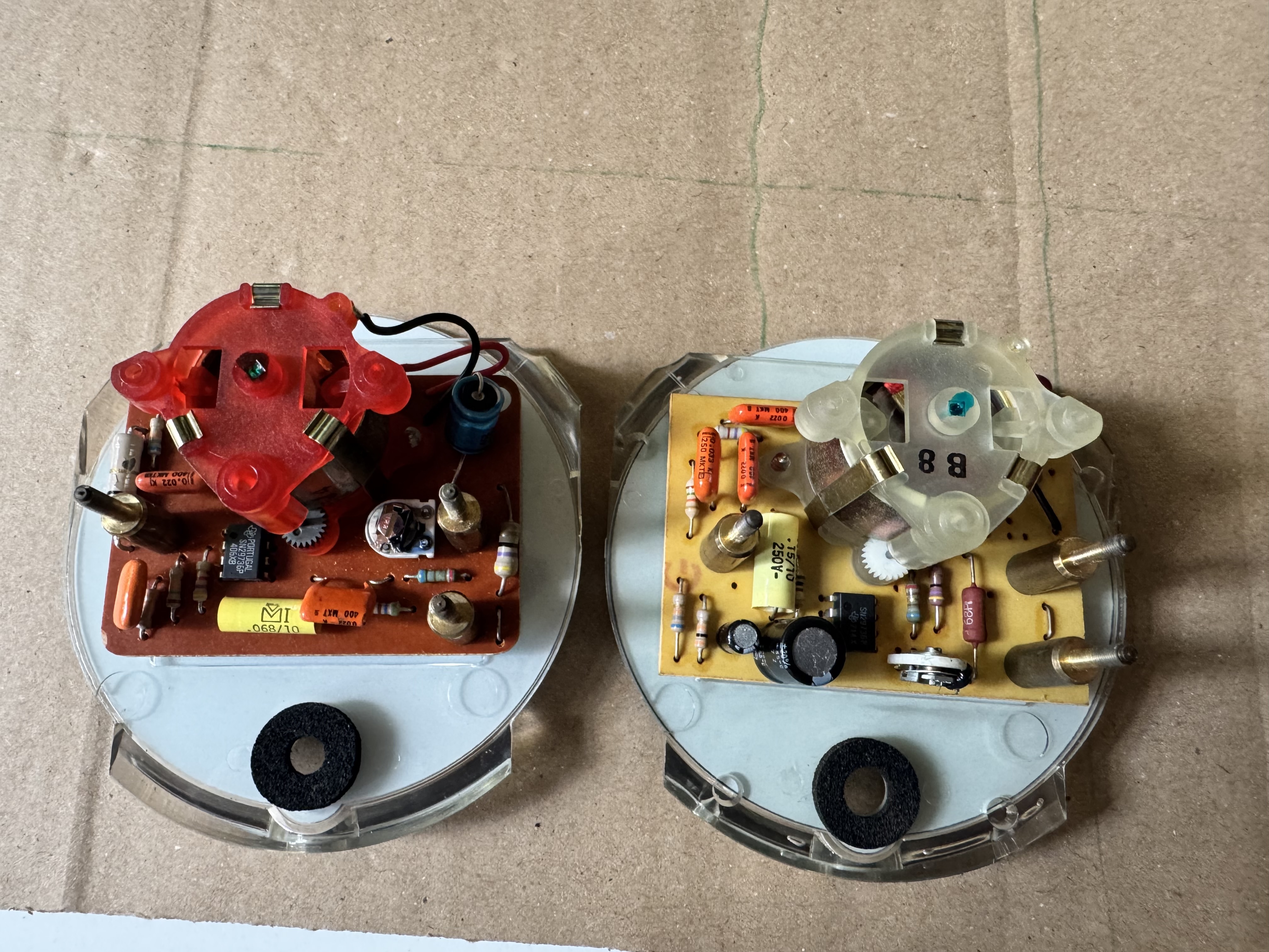

Alors…
J avais changé parce que le compteur yoyotait. Et le potentiomètre d éclairage était mort.
Remplacement par un bloc de 224, mais la c était le mano de temperature qui ne fonctionnait pas et… le compte tour démarrait son ralenti a 4000 trs. Ça fait beaucoup.
La raison…, c est que
J ai la sensation que ce ne sont pas les mêmes…
Bref, je me suis rendu compte par hasard que J avais un autre boîtier avec les nappes en super bon état.
Du coup, j ai tout redemonte et remonte et J attends d avoir le temps pour essayer.
Évidemment, je passe sous silence le fait que J ai flingue un compteur en faisant une amélioration mais en la faisant à l envers. Ce qui m a valu un beau cour jus et un compteur flingue. Mais, …je préfère oublier cet épisode. On dira qu il n a pas existé…

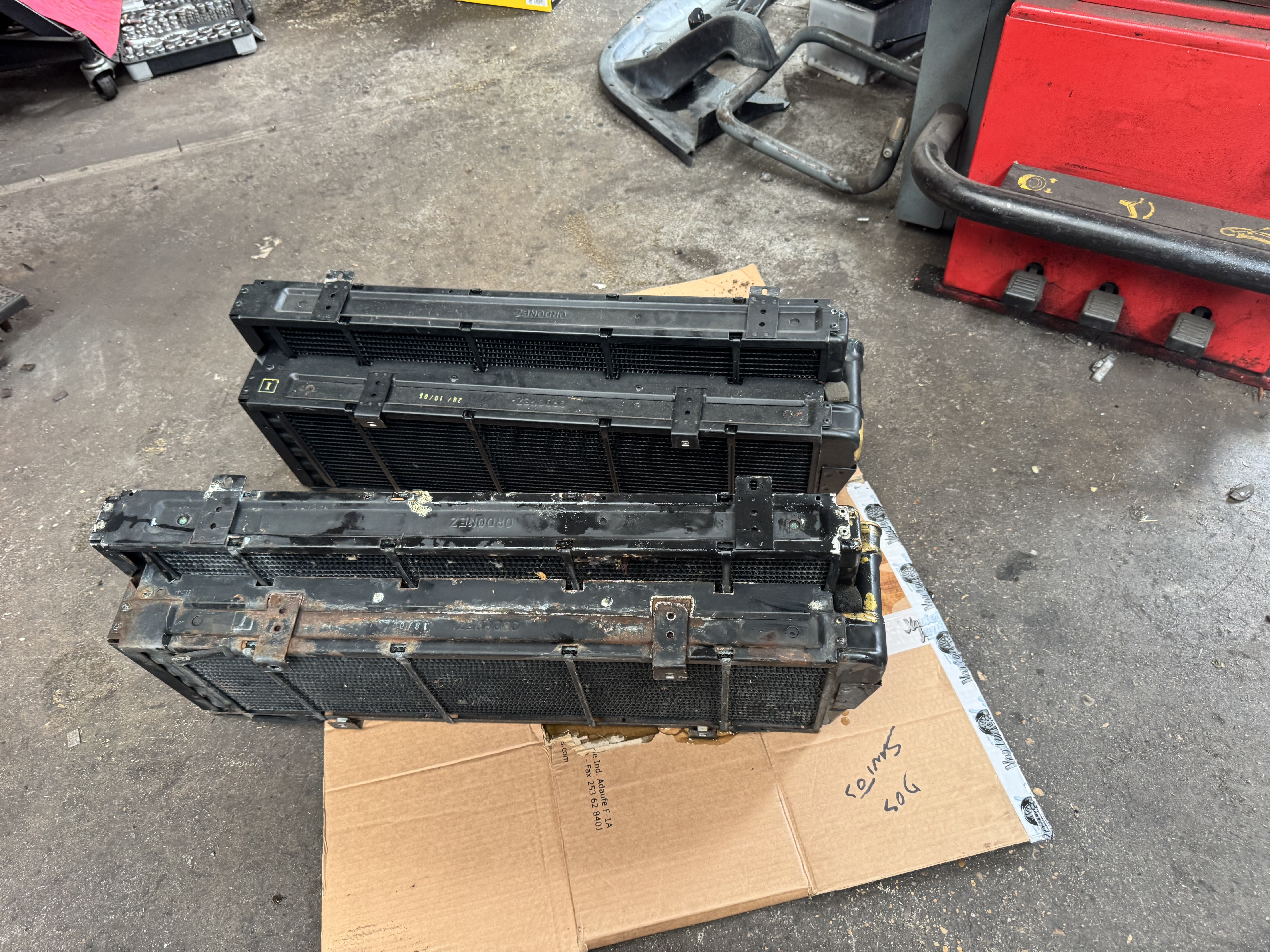

Ben j ai changé un radiateur de 3200
Publié : lun. 4 août 2025 09:33
par Olive#MC
C’est un monument !
Publié : jeu. 7 août 2025 12:51
par Dom3200
Konimino2 a écrit : dim. 3 août 2025 23:40 IMG_7030.jpeg
Bravo! Tu as trouvé un neuf :shock:?
Publié : dim. 10 août 2025 22:31
par Konimino2
J’en avais un en stock…

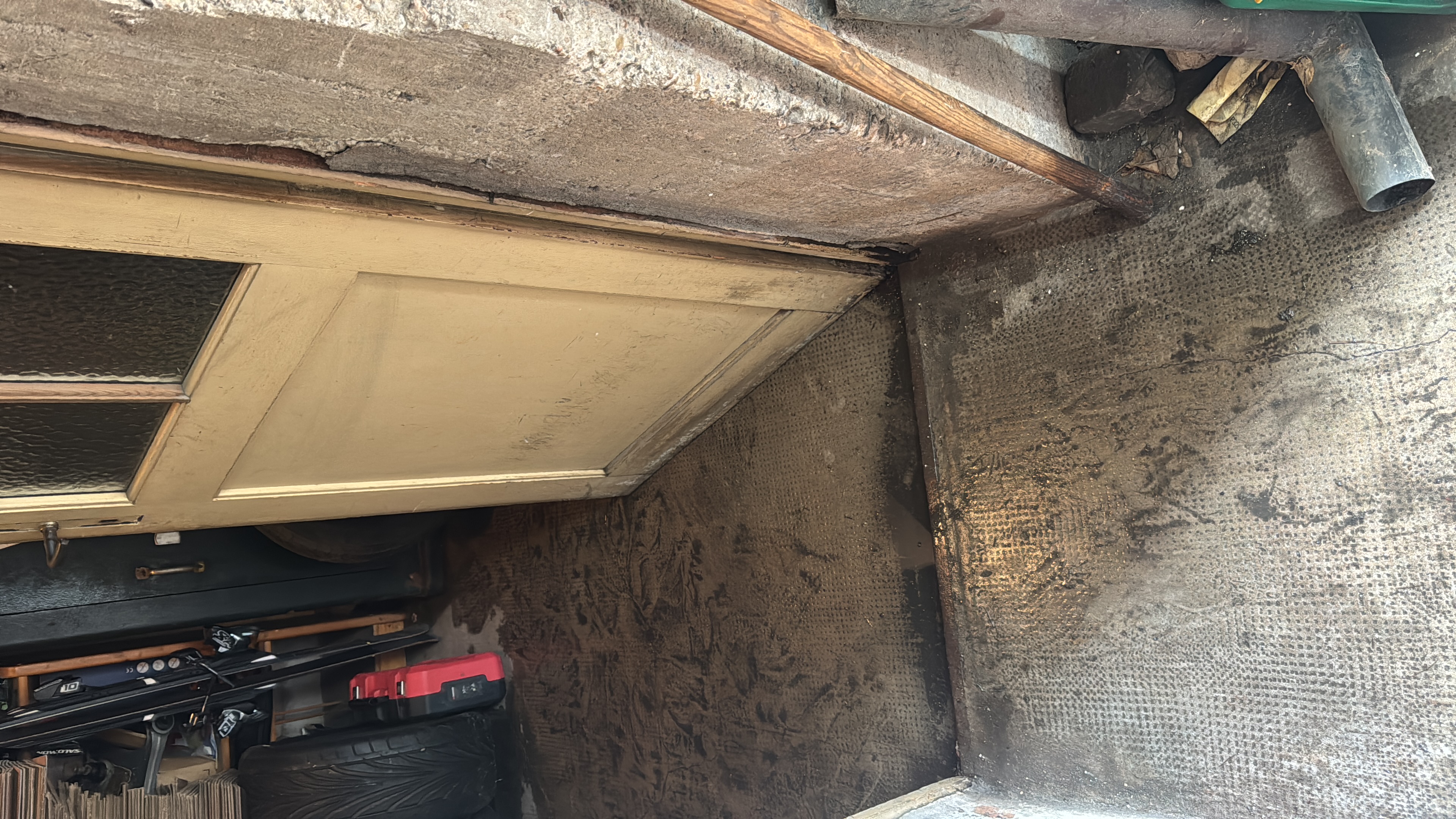

Inondation, une bonne partie de mon stock à pris l eau….
Une semaine a tout reprendre…
