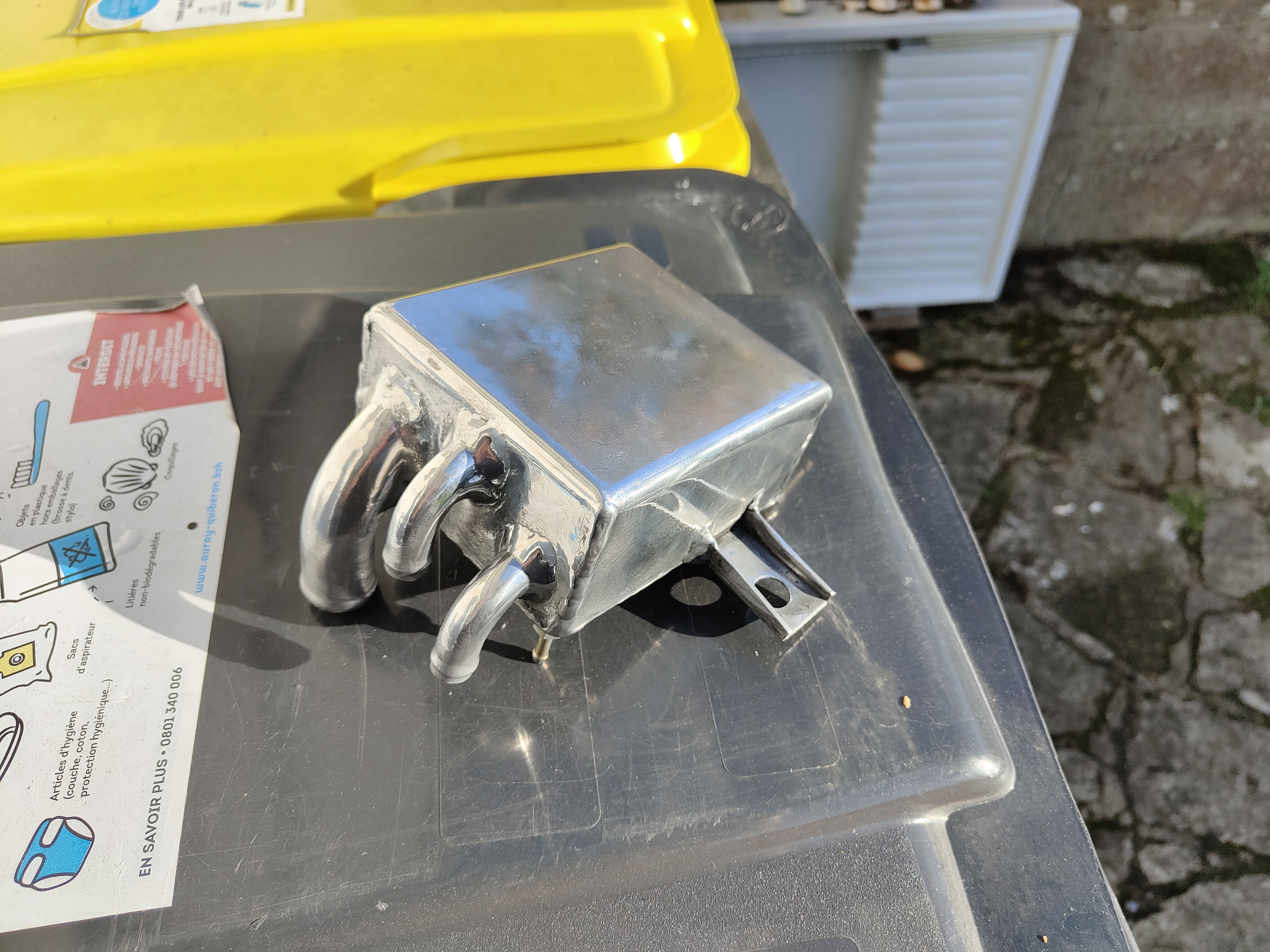

Petit travail cosmétique sous capot. Depuis le temps que je devais faire quelques choses..
C'est quand même mieux que la peinture écaillée.

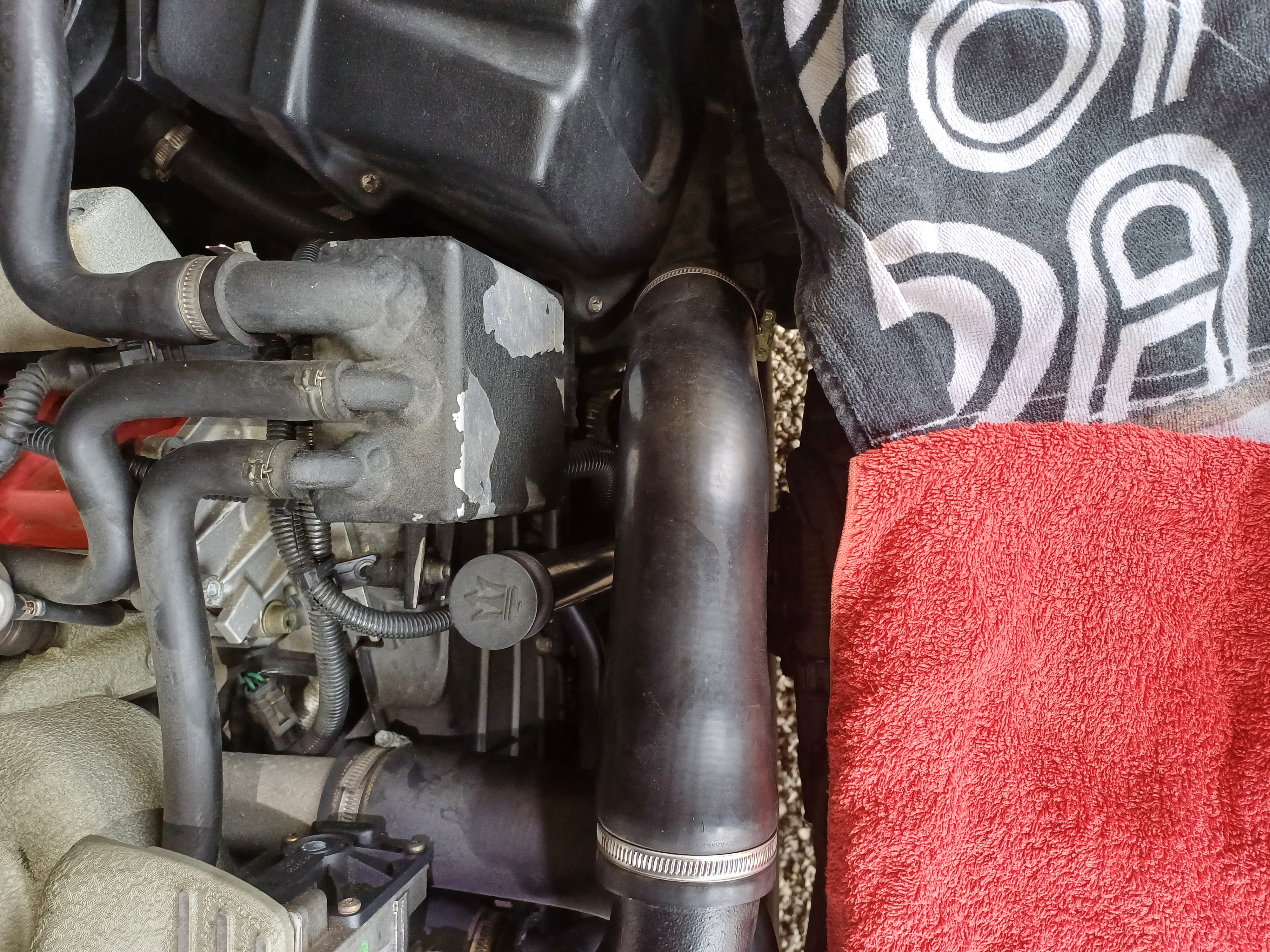

C'est quoi au juste? Un reniflard? Récupérateur de qq chose? C'etait comment avant?

plm a écrit : ven. 22 nov. 2024 21:03 C'est quoi au juste? Un reniflard? Récupérateur de qq chose? C'etait comment avant?
Récupérateur vapeur d'huile/Séparateur d'huile
Enfin, je ne sais trop comment appeler ce truc.
C'est vrai qu'on voit pas bien, je l'ai poli. A l'origine, il est peint en noir, type un peu vermiculite, mais ça ne tiens pas.
Je l'ai décapé a la brosse métal, traité au micro-abrasif et poli.

Il était comme ça !

Je repeins le mien en noir aussi et nettoyer au passage le boîtier et le tuyau de reniflard caravelle la condensation ça fait de la mayonnaise
Il était comme ca avant mais pas de photo après

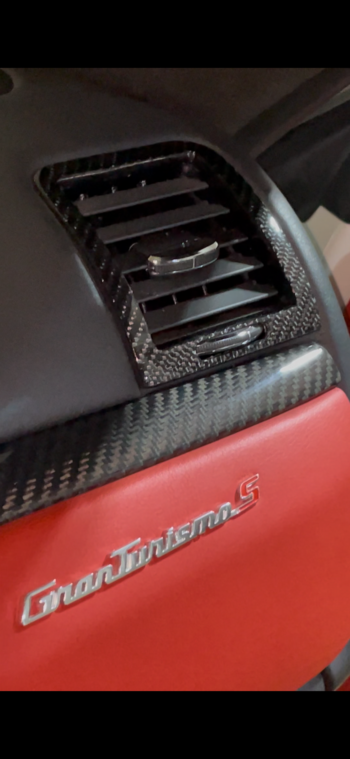

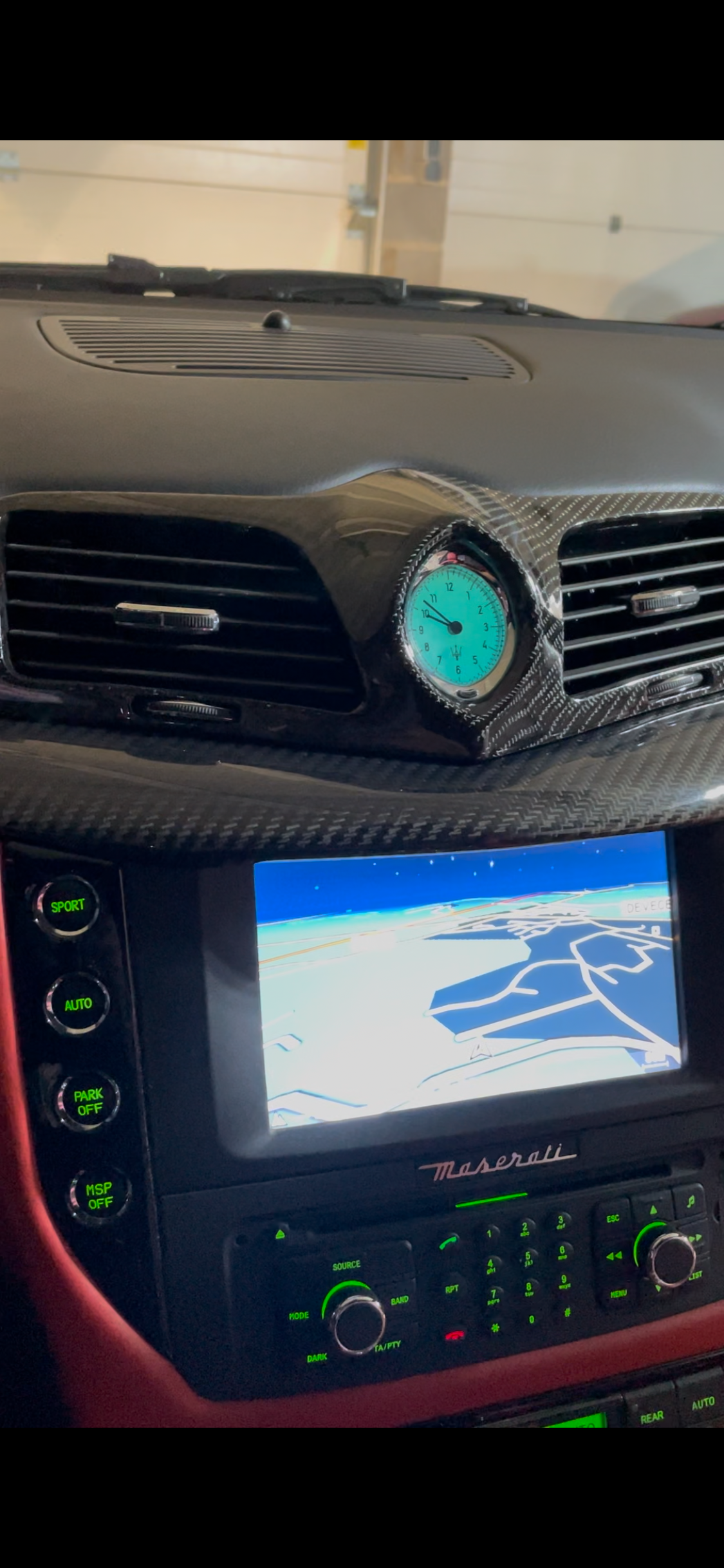

J’ai mis un peu de carbone en complément de l’existant, d’autres éléments sont également en commande.

J'aime bien l'économie esthétique. Après en gros c'est 3hrs de boulot. Le plus long remettre les écrous surtout celui en bas , sans démonter la boîte à air.
