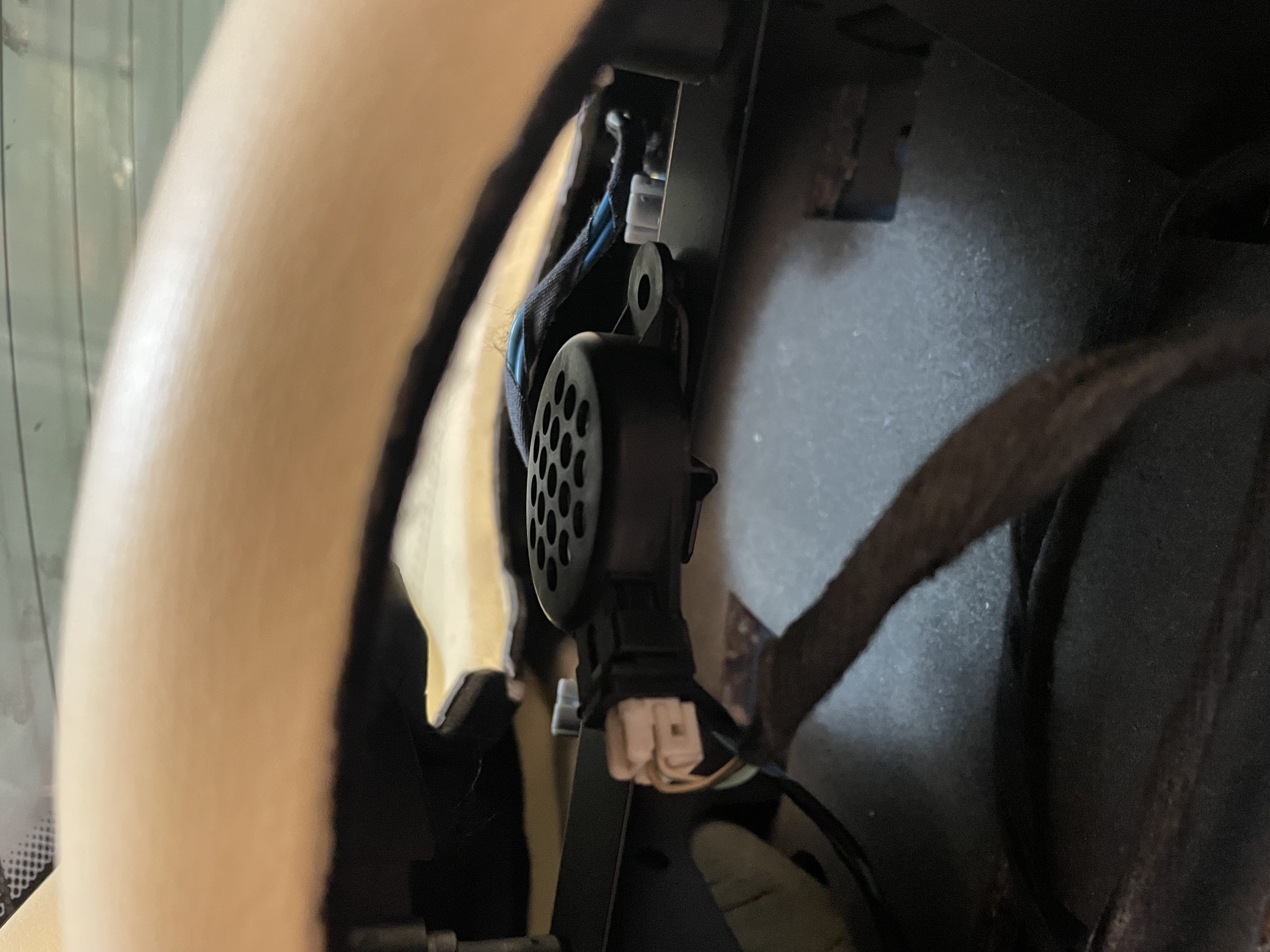

Au passage quelqu’un sait me dire ce qu est ce composant présent que à l arrière d un coté à coté de l enceinte ?

C'est le buzzer des radars de stationnement me semble-t-il

Maguy a écrit : ven. 28 juin 2024 13:59 C'est le buzzer des radars de stationnement me semble-t-il
Ok merci j’essayerai de prêter attention la prochaine fois :mrgreen:

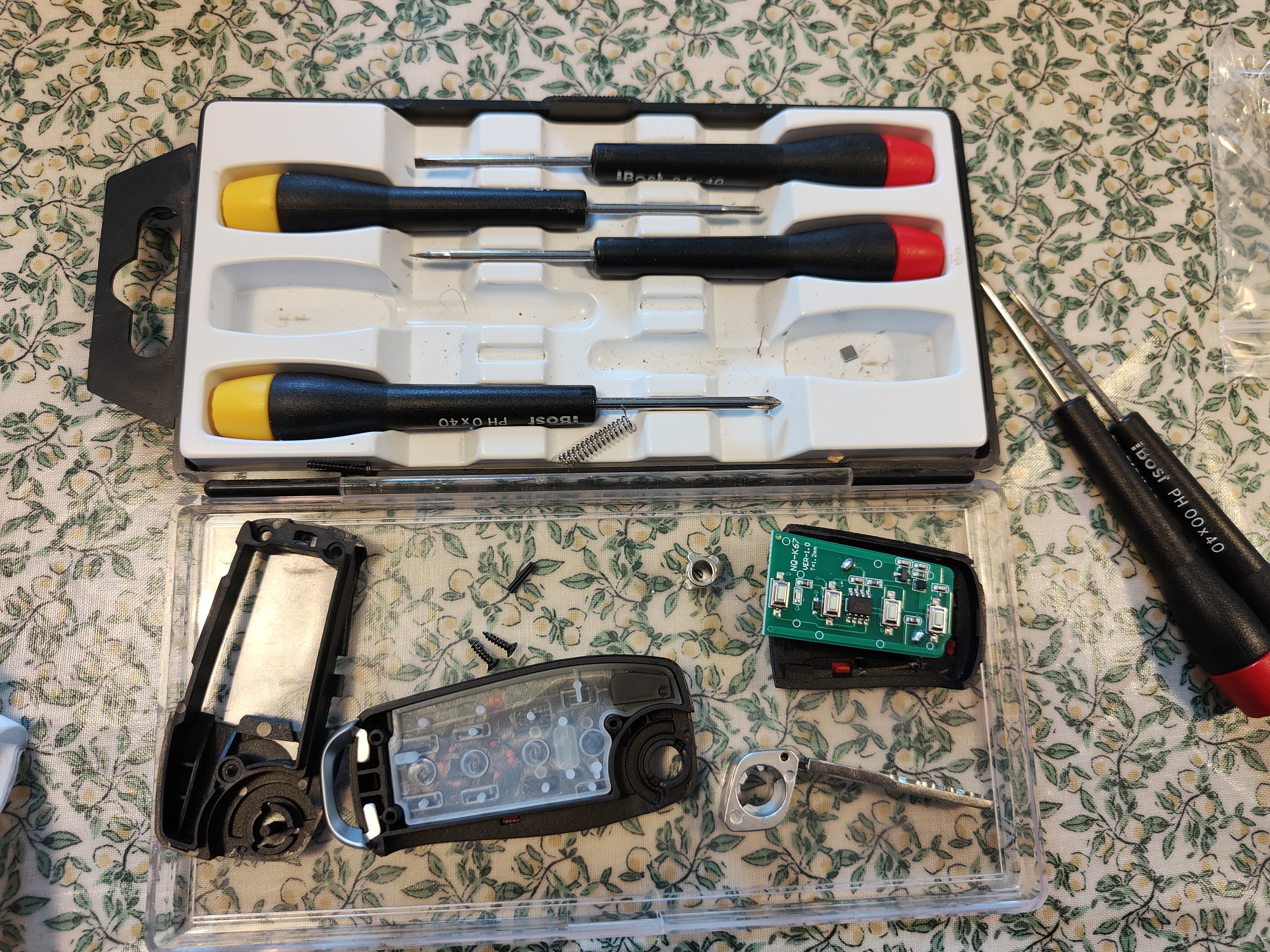

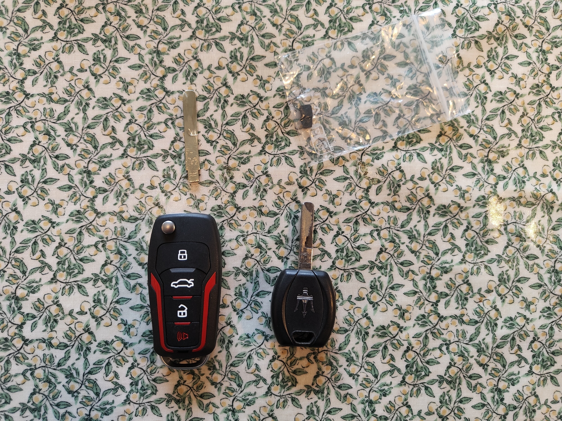

Sinon opération de ce week, préparation d'une clef pour test avant remplacement de l'alarme et des fonctionnalités coffre. En m'inspirant, de ce que vous avez déjà fait 😁.
J'ai trouvé une alarme, avec les fonctionnalités qui me conviennent et un Plip de télécommande a clef pliante. Seul bémol, l'ébauche de clef, j'ai recommandé une coque de clef pliante d'alfa 166 avec l'ébauche que j'ai rectifié a la main pour qu'elle soit de la même taille que la clef d'origine et que je puisse l'insérer dans ma télécommande d'alarme.
Télécommande d'alarme + ébauche ajusté d'alfa 166 + duplication clef et puce .
Ça marche, manque plus que la 2eme clef a faire, le cablage préparatoire et l'installation dans la belle.
