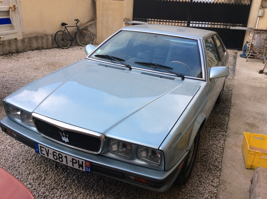

alpa a écrit :Tres chouette ! Bravo !
Et c'est joli avec les pourtours des phares dans la couleur de la carrosserie.
Oui c'est vrai ca... je n'aurais pas eu l'audace de le faire et c'est vrai que ca rend bien!
Bravo!!!
Messages : 9083
Re: Restauration 222
A un moment j'ai cru (la lumière, les reflets?) que les flasques de roues étaient aussi dans cette teinte.
Un peu comme les flasques peints des roues en acier des vieilles Jag, Merco ou Bentley.
Ca lui aurait bien allé aussi ;)

Les roues sont en deux teintes
