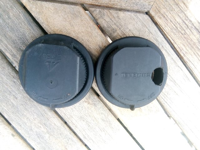

Les capuchons des phares sont identiques à ceux d'Alfa Romeo de 2004. Modèle inconnu car mon garagiste a trouvé ça qui traînait. A droite, celui de la 3200.

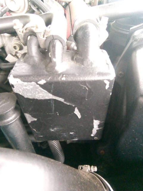

Y a-t-il un tuto existant pour démonter ce truc ? ( je sais même pas à quoi ça sert)
Re: [3200] Fiche 3200
Publié : ven. 3 juil. 2020 23:33
par gemini
De mémoire, c'est tout con, tu enlèves les trois durites au dessus, celle du dessous et ça tient par deux attaches, rien de particulier.

récupérer les vapeurs d'huile
Maserati 3200 GT/GTA/Assetto Corsa - 021 Oil Vapour Recovery

oui, c'est le récupérateur de vapeurs d'huile ;)

Super ! Maintenant, je sais ce que c'est et qu'il n'y a rien à purger ou autre manipulation. Je commande ma peinture noire vermiculée et hop là !

Pense malgré tout à le vider avant de le peindre ;)
