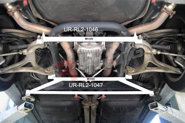

plm a écrit :Pour l'arceau autour du tableau de bord, comme Phil: est-ce réellement efficace,
où est-ce juste au cas où en cas de retournement? (protection des jambes?)
J'attends toujours la barre le long (en haut) des portieres qui relierait les arceaux AR et AV. Et une barre en diagonal de la portiere. L'arceau du TDB double la barre en tole qu'on trouve sous le TDB le long du pare-brise (sur beaucoup de voitures il y a en + une barre vissee entre les piliers des portieres), il est la pour former une boite qui en gros remplace la caisse.
Et j'attends toujours l'arceau sous le capot: il doit traverser la cloison pour se fixer sur les amortos AV, ensuite des barres ou des plats qui relient le haut des amortos a l'AV du berceau, la barre anti-rapprochement, la barre derriere le PC AV.
Pour proteger les jambes du pilote il n'y a qu'une methode qui marche : on recule le siege de sorte que le pilote se retrouve au milieu de l'arceau et seuls ses pieds soient sous le TDB. Mais ca implique de ralonger la colonne de direction, pour l'instant ce n'est pas fait.

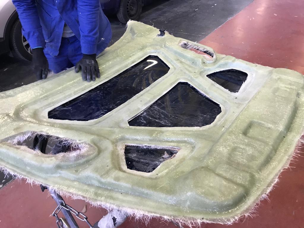

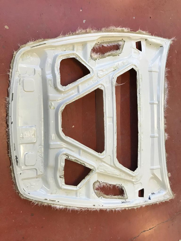

Petite visite ce matin à la Clinique Mistral.
El Professor et ses équipes continuent à travailler sur les deux moules du capot ( l'extérieur et intérieur) qui vont servir à créer le capot en résine

Si je comprends bien , le nouveau capot sera créé entre les deux moules externe/interne ?

Je croyais comme maseramo que le capot était ce moulage en fibre de verre, qu'on allait ensuite poncer...
Donc on "coule" de la résine entre les deux moulages?

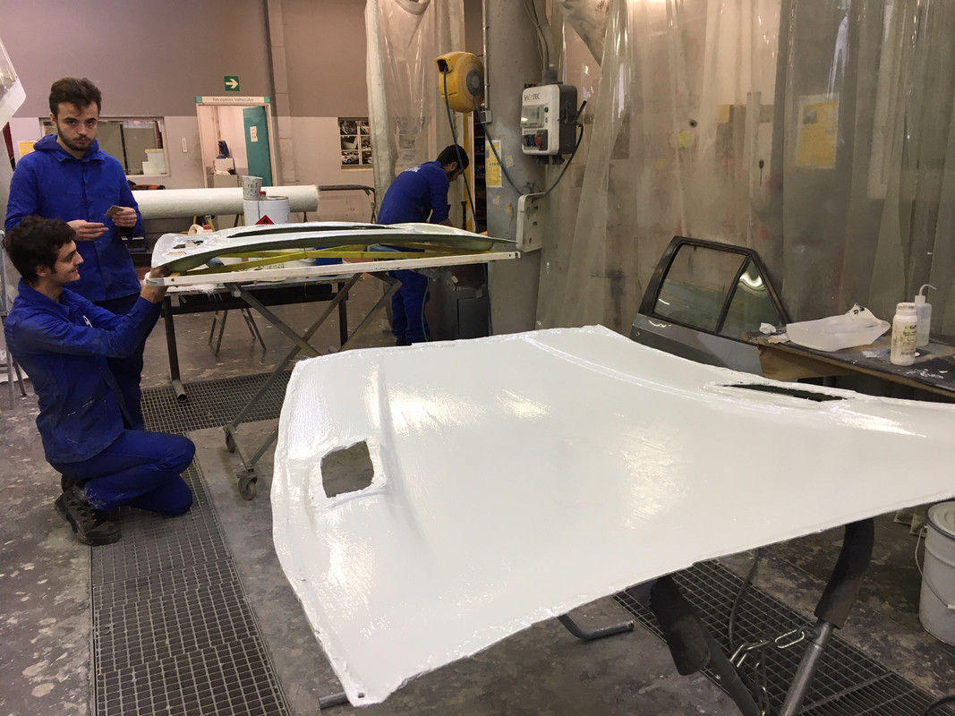

Les deux parties du capot (partie extérieure du capot et partie intérieure du capot ) s’assemblent par coulage à la résine polyester au mastic polyuréthane.
Poids total du capot fini : 6 kilos vs 19 kilos
Félicitations à La Formation MRCA : Méthodes de Réparation des Carrosseries Automobiles
& La Formation MACC : Maintenance des Automobiles de Compétition de Collection

Pourquoi reproduire les prises d'origine trop petites et mal placees (trop loin du radia) alors que c'est une pistarde pure ? Ou alors vous allez participer aux concours de beaute ?

13 kg gagnés juste pour le capot !!! Ca promet
