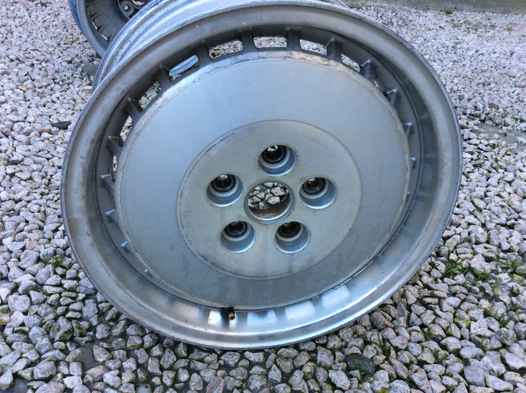

Qu est ce qu elles. Ont les roues?

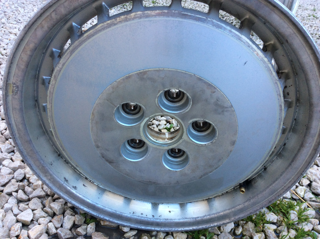

Il me reste simplement de les mètre à neufs

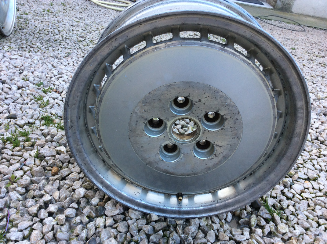

Dépose nettoyage

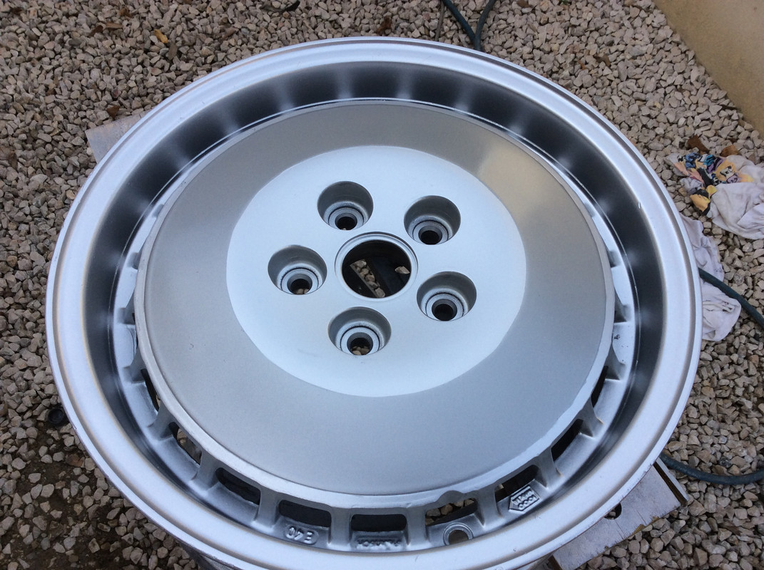

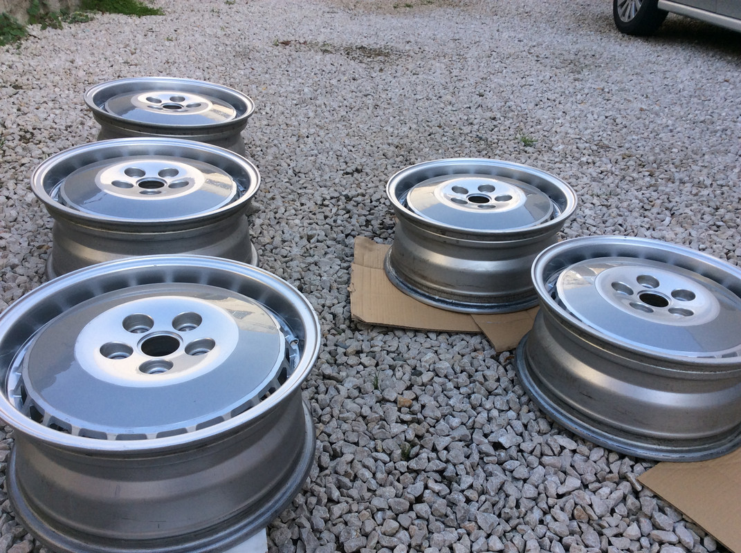

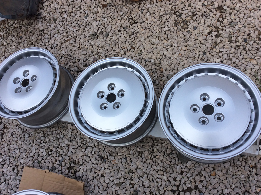

Les voilà finies
Ponsage, peinture deux tons vernissage
Messages : 9083
Re: Restauration 222
Super.
C'est toi qui as fait le travail?
Et plus en détail:
- ponçage avec une orbitale?
- quelle peinture, re-polissage intermédiaire éventuel, et quel vernis?
Bricar
Messages : 275
Inscription : lun. 19 févr. 2018 20:43
Message par Bricar »
Ponsage orbitale et paille de verre pour les endroits inaccessibles, peinture auto solvante , vernis Dupont

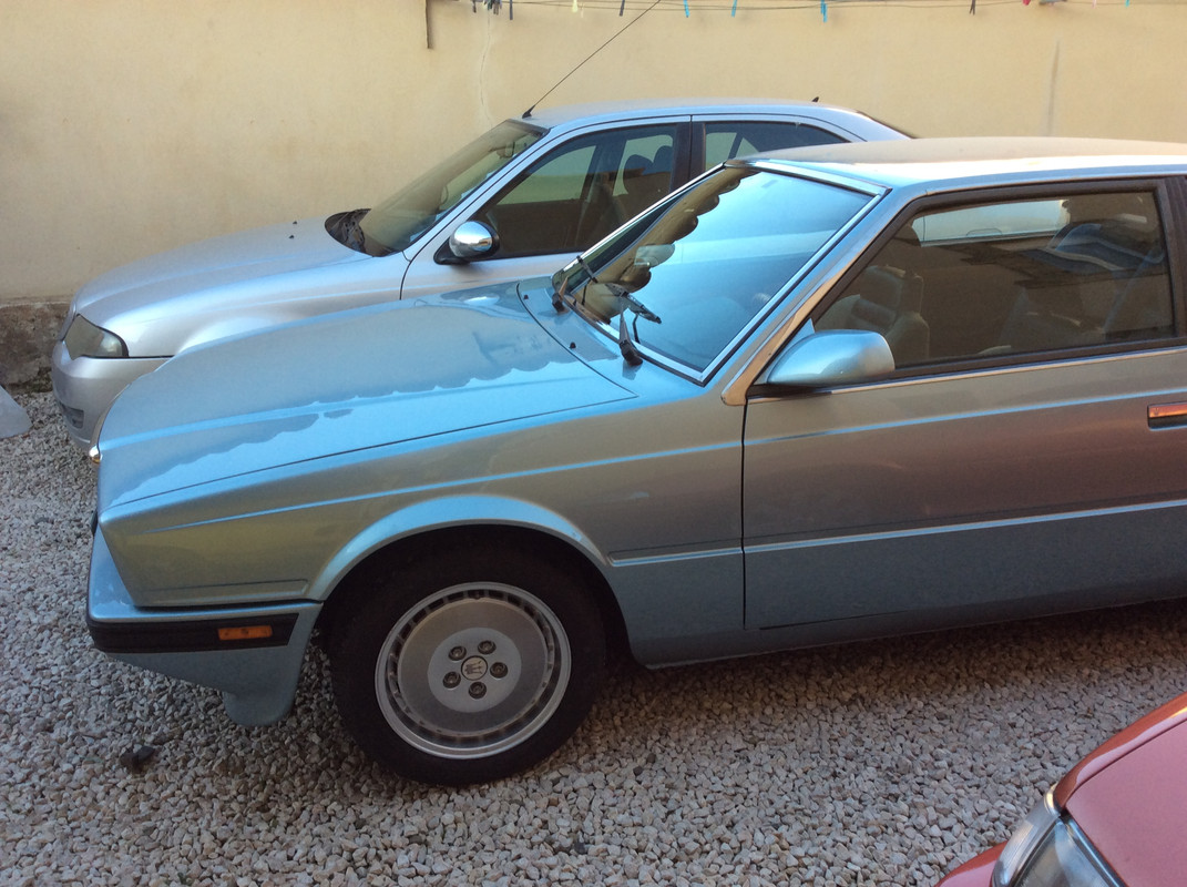

Konimino2 a écrit :Tu as fait l intérieur aussi?
Non j ai juste refait le ciel de toit et le vernis des boiseries des portes le reste est très bien
Messages : 10396
Je voulais dire intérieur des roues.

Ben oui j ais tout fait
Messages : 9083
Vaut mieux.
Sinon il y a un risque de décollements sur les arêtes

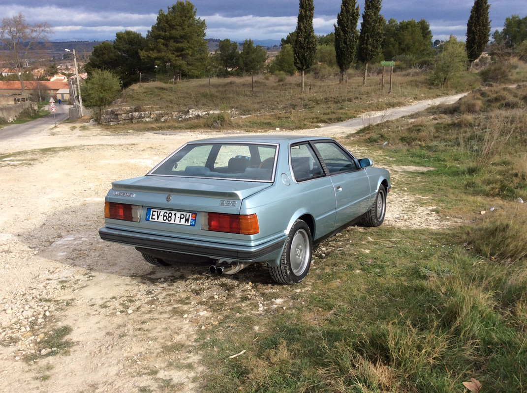

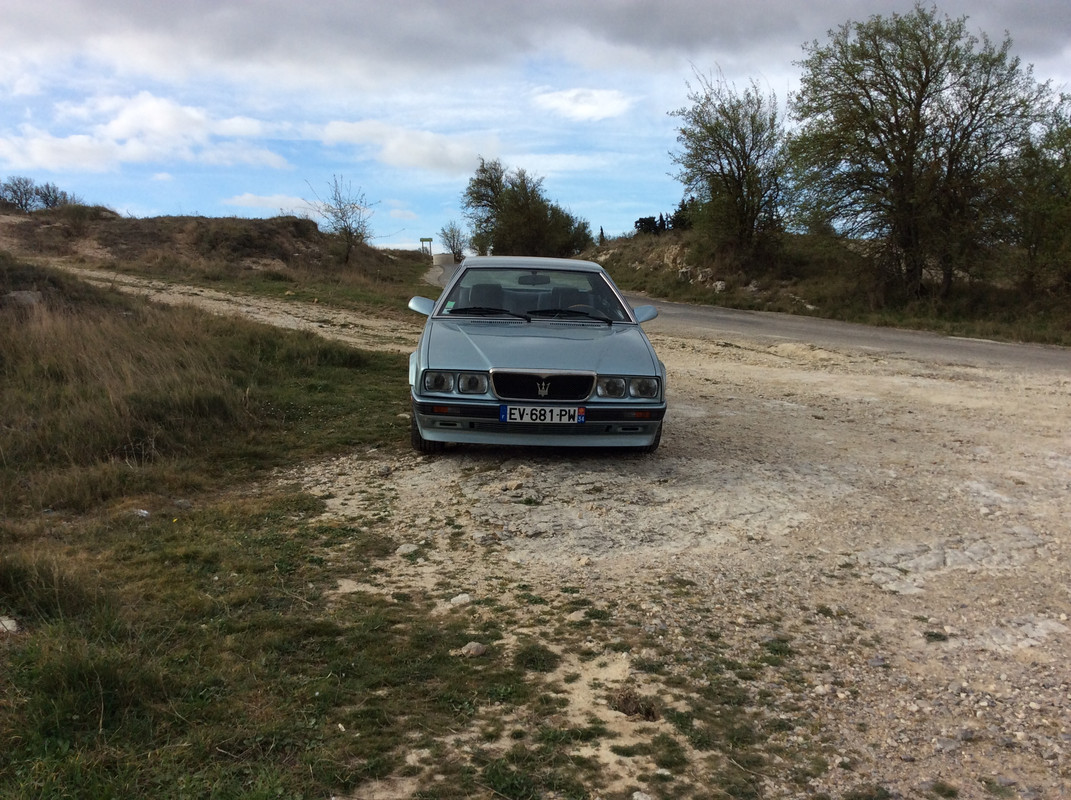

Reste à peindre les bas de caisses, et faire toutes les mises au point,
Messages : 10396
Bravo.tres belle :Maze

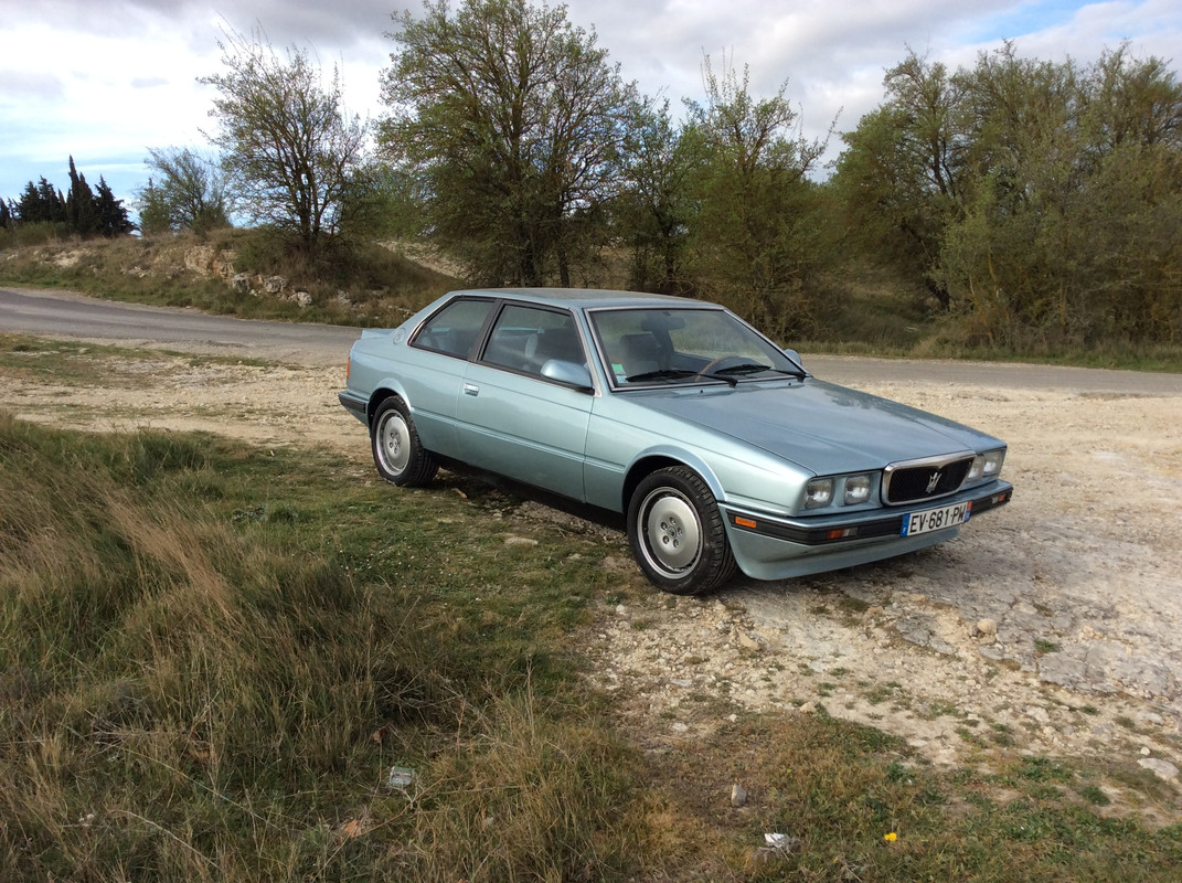

Encore quelques mise au point (difficile à faire, ) et elle sera finie

Je la trouve absolument magnifique :Maze
Messages : 10396
Quelle réussite. Félicitations.

Tres chouette ! Bravo !
Et c'est joli avec les pourtours des phares dans la couleur de la carrosserie.
