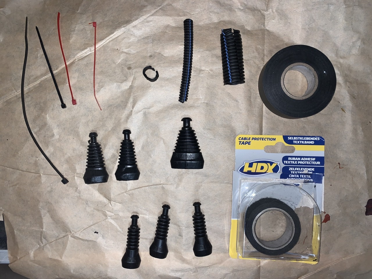

Publié : dim. 17 mai 2020 21:14
par Konimino2
Pour changer gaines annelées fendues et bottes de prises bosch.
Il vous faut
Quelques cerflex, 2 ou 3 grandes tailles, une petite vingtaine moyens et petites tailles.
30 bottes petit modèle
6 bottes moyen
4 grandes.
Gaines
Attention à la commande, il faut commander le diamètre intérieur et pas extérieur
Donc
3 m de 4,5mm
1 m de 5,5
1,5 m de 19 mm
1,5 m de 17 mm
Du ruban plastique isolant qui résiste à la température
Du ruban textile adhésif qui résiste à la température, largeur 20 mm
On utilise quasiment tout le rouleau.
J ai acheté les gaines annelées chez https://www.classicautoelec.com/
Ils ont les rubans aussi mais j avais oublié, et tu ne peux rien rajouter à une commande, il faut repayer les frais de port... on comprend pourquoi Amazon raffle tout...
Les bottes d isolation chez Ali express. Mais il y en a sur eBay Amazon.... il en faut pas mal...
