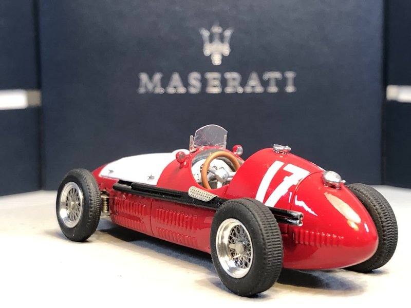

Bien sûr au musée on continue d'accueillir de nouvelles autos, dont cette fabuleuse A6GCM 53 ( Interim ou A6SSG) d'Emmanuel de Graffenried au GP d'Allemagne 1953 ou il termina 5eme. Magnifique miniature de "Jade Miniatures", achetée à Epoq'Auto des mains de son fabricant !!!
Messages : 9014
Re: Maserati Collection 143
Au 1/43ème, c'est une belle qualité!

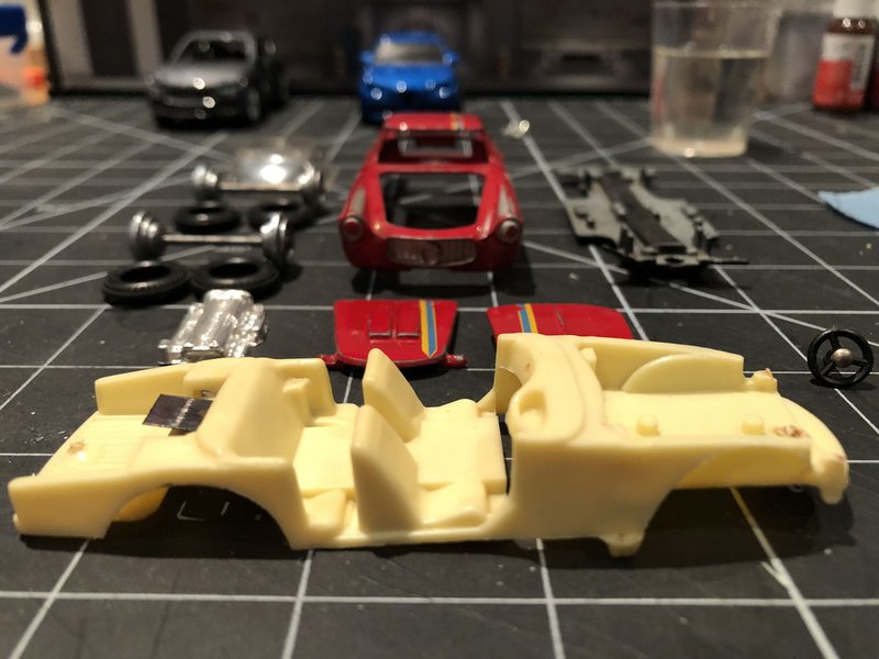

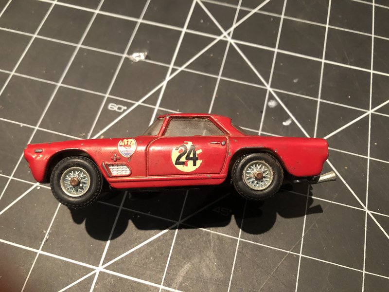

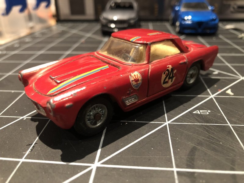

Comme tous le matos est sur la table ( en tout bien tout honneur :D ), j'en profite pour enchaîner le troisième projet de MDK : une 3500GT Mercury en version course, qui est arrivée dans l'état là :

Du coup, je me suis documenté un peu sur les 3500GT "Racing". J'ai trouvé quelques idées...
Une jaune :
Messages : 4471
Une rouge :
Dernière modification par Princedead le ven. 18 nov. 2022 18:45, modifié 1 fois.
Messages : 4471
Une Bicolore rouge/argent :
Messages : 4471
Et enfin, une gun métal. Sans doute ma préférée. Pour l'instant je ne sais laquelle faire...
Vos avis ?

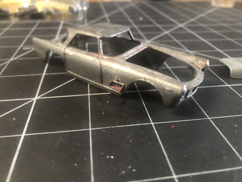

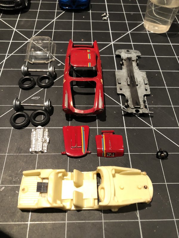

On part de loin mais c'est un peu le principe de l'enseigne MDK : récupérer des autos anciennes et dégradées ( mais pas trop!) et les rénover entièrement.
Comme dab, d'abord démontage et nettoyage. Celle là pue un peu d'ailleurs :shock: , elle passera entièrement dans un bain à 80% de vinaigre blanc avant un nettoyage au coton-tige.

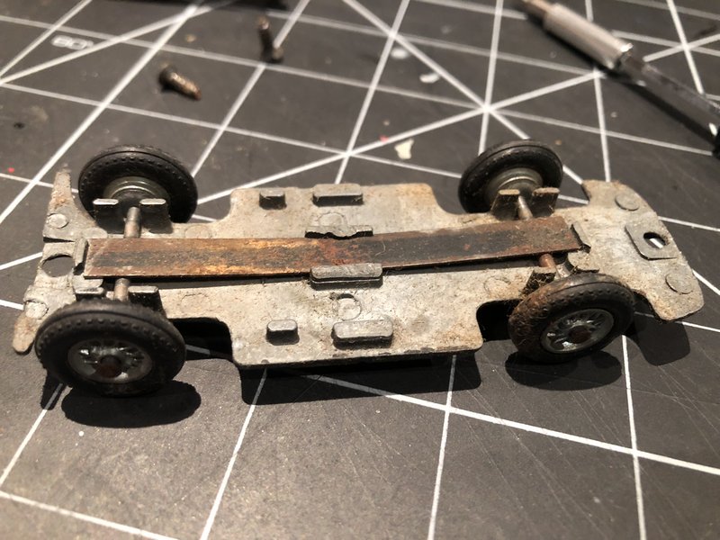

Le châssis et son système de suspensions à lame :
L'ensemble est très très sale, mais semble en bon état en dessous de la crasse.
Sortie du bain. Tout semble fonctionnel malgré les 50 ans de la belle. Plastiques, métaux et caoutchouc , tout a tenu correctement face à l'épreuve du temps!!
Messages : 4471

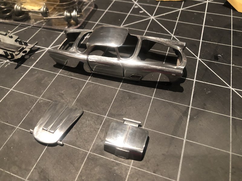

Les pièces métalliques partent au bain de Glanzer pendant 24h, puis décapage, rinçage et séchage avant de commencer le ponçage...
Essai de grains 180/ 240 / 320 / 600 / 1000 / 2000 puis 3000 à la polisseuse. Pas mal...

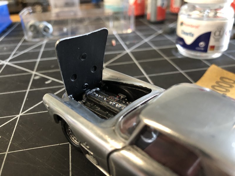

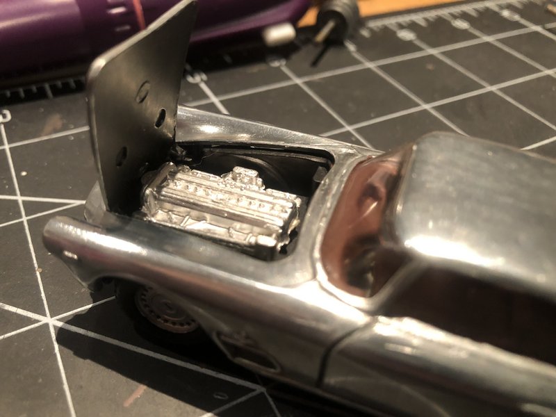

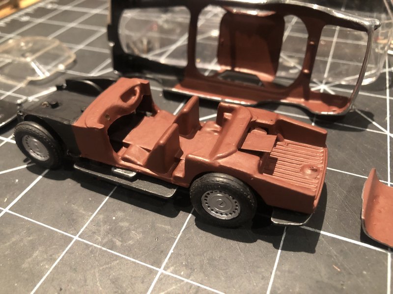

En attendant elle est presque prête !! :mrgreen:
Je lui ai trouvé des roues sympa légèrement retouchées ;-) Les pneus sont conservés tels quels. Incroyable après plus de 50 ans !! :shock:
A côté de cela , certaines miniatures ont des pneus qui collent après à peine 10 ans...
Les pots d'échappement sont très cartoon !!
L'intérieur n'est pas racing du tout! très loin de ce que ça pourrait être :roll:
Pour l'instant je conserve celui-là en l'améliorant un peu :lol:
Pareil pour le moteur (c'est une injection :lol: )
Je l'adore déjà !! :P

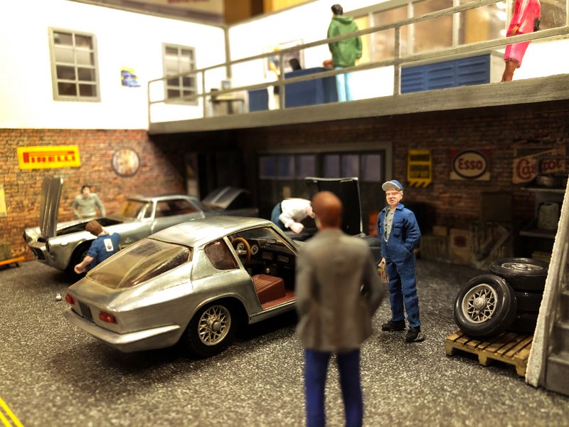

C’est qui les 4 Daltons en arrière plan, qui se retournent de concert pour la regarder??? :lol:
Messages : 4471
Ah oui je n'avais pas vu ! :lol: j'étais trop sur la voiture... C'est marrant ! :lol:
Le Gun Metal est validé par tous. C'est vrai que c'est ( avec le bicolore) celui qui fait le moins "stock car" :D et c'est le meilleur compromis difficulté/ résultat. La bande "Italie" c'est un peu de masquage en ligne droite donc jouable. Ca existe même peut-être en décalcomanie.
J'ai des écussons Maserati en mini decalco donc ça roule. Il me faut une bombe de Gun métal :mrgreen:
Sinon, ça y est ! l'officine MD Kustom inaugure ses locaux !
