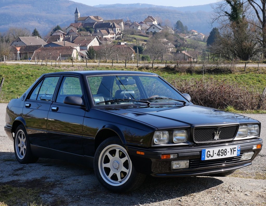

la corrosion, c'est un sujet complexe... A mon sens il faut toujours essayer d'aller retirer toutes les zones noircies jusqu'à arriver à la tôle saine. Pour jauger de la profondeur, quand on connait celle d'origine (souvent dans les 0.8mm), on arrive visuellement à savoir quand il ne reste plus grand chose. A ce compte là, il est plus sage de rajouter de la matière si on le peut.
Donc au final : meulage, stabilisateur de rouille, protection anti-rouille puis le recouvrement classique. L'avenir dira si c'est suffisant.
J'en profite pour poser deux photos d'après le chantier :p

Alors là, j'ai carrément replongé dans le chantier carrosserie de ma 424... Les zones sensibles sont les mêmes, mais la tienne semble t'avoir épargné les plis de tôle (portières, malle, etc..)
J'ai eu un coup de stress quand tu as remis les baguettes en place. J'ai flingué un pare prise en retirant une ... :evil:
Les agrafes rendent la dépose très difficile, sage décision de laisser les vitrages en place.
Le résultat me semble très bien pour un non pro. Beau boulot et belle voiture ;)
