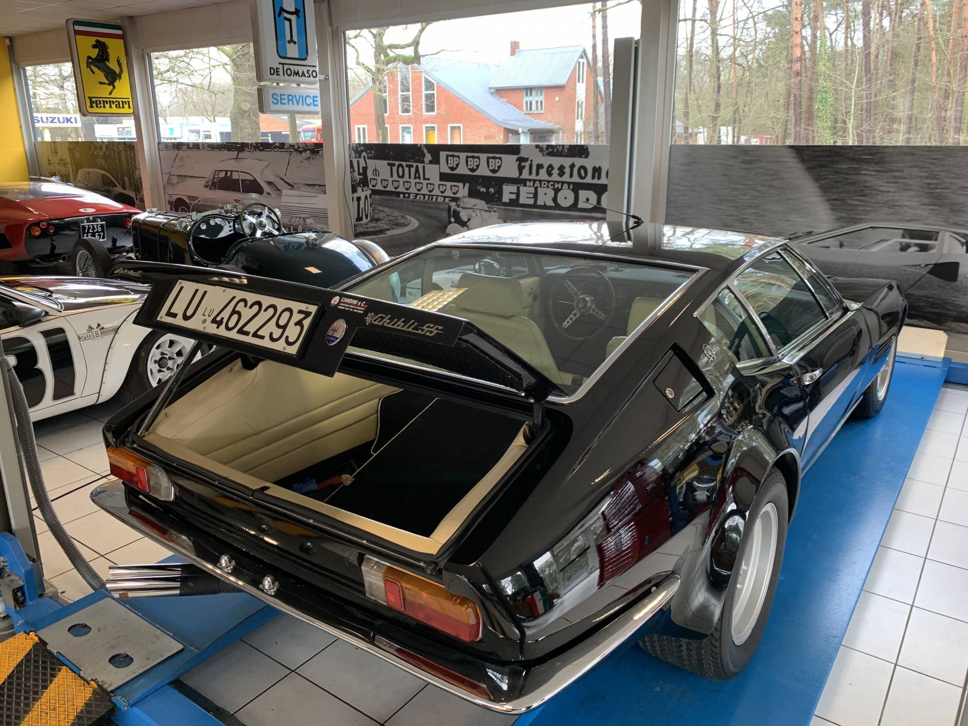

Vous avez déjà vu une "wide body"?
Des infos sur ce type de transformation?
Vous en pensez quoi?
Ca semble fait proprement. Les jantes arrières sont en 9" de large.
https://www.classic-trader.com/fr/voitu ... 968/272193
Et désolé si on en a déjà parlé ailleurs. :oops:
Messages : 9014
Re: La Ghibli I
C'est effectivement bien fait pour ne pas trop dénoter.
Perso je pense que les roues Cromodora ne lui conviennent pas trop bien, question de goût.
Mais je suppose qu'il n'y a pas beaucoup de choix de roues à fixation centrale avec le bon diamètre...
Par contre je n'aurai pas touché aux ailes arrière, opération réversible mais avec du travail.
Le déport des roues standard sur Ghibli est tel (roues assez rentrées sous les ailes AR) qu'on pouvait se passer de cet élargissement amha, du moins si on avait conservé le déport d'origine et des pneus raisonnables.
Car la monte pneumatique est aussi loin d'être optimale.
A l'AV on a des Pirelli P6 en 215/60 VR15, disons une monte plus sportive avec un profil plus bas que l'origine qui est 215/70 VR15.
Mais à l'AR, on a des pneus sensiblement différents, des P7 qui, d'après la largeur débordante sur une jante de 9", semblent être des 285/40 VR15 :shock: :
Je doute que le comportement avec de tels pneus sur une voiture ayant des ressorts à lame à l'AR soit agréable, voire sûr :?
Messages : 10355
Re: La Ghibli I
Déjà vue sur fb.
Non seulement je suis plutôt pour l’origine, mais là c’est vraiment de trop:
En gros greffer des roues de Daytona Gr4 sur une Ghibli lui font perdre une bonne partie de son élégance.
De plus des anachronismes : marquée Ghibli SS alors qu’elle a le coffre à rabat vertical des premières qui étaient en 4.7.
Un peu comme une Countach périscope transformée en S outrancière. Le garage a l’air d’avoir du gout par ailleurs: on devine une
Bizzarrini ou ISO A3C au fond à gauche, en plaque alsacienne, et un poster gigantesque de la Countach 1120001 (présérie,
avec la découpe de vitre chromée) avec Valentino au volant, juste devant la Ghibli.

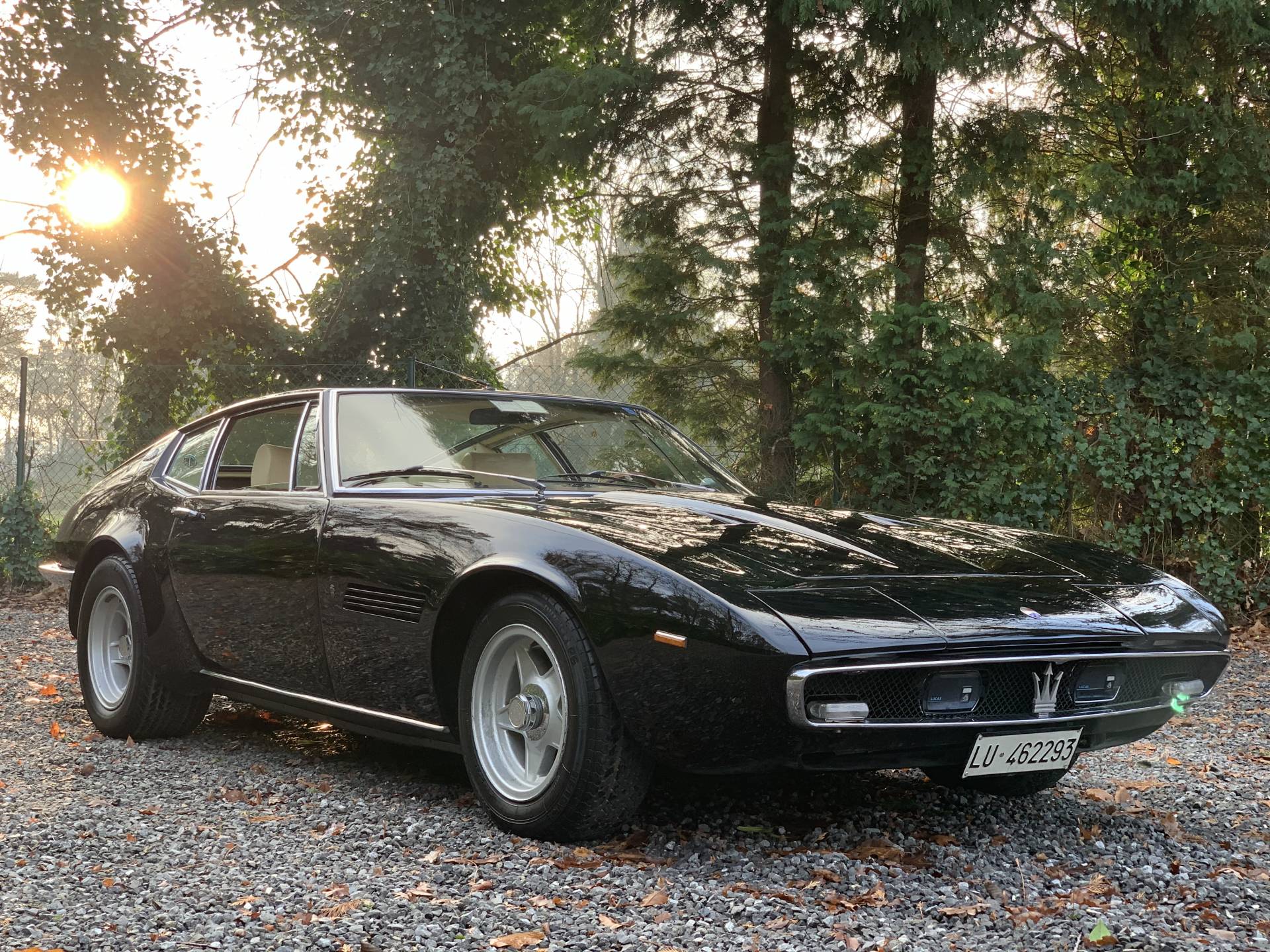

Ailes AV gonflées, capot bosselé façon 'Vette Big Block :
Danny Wylde
Messages : 105
Inscription : lun. 25 mai 2015 18:44
Localisation : Aix-en-Pce
Re: La Ghibli I
Message par Danny Wylde »
Les ailes sont tellement gonflées, et jusqu'en bas, qu'elles ont entraîné la suppression des baguettes chromées de bas de caisse. Heureusement, ils ne les ont pas coupées. Elles ont été conservées intactes.
Danny Wylde
Messages : 105
Re: La Ghibli I
Les Connaisseurs auront également remarqué le raccourcissement des sorties d'air d'ailes du fait de l'important galbe supplémentaire.

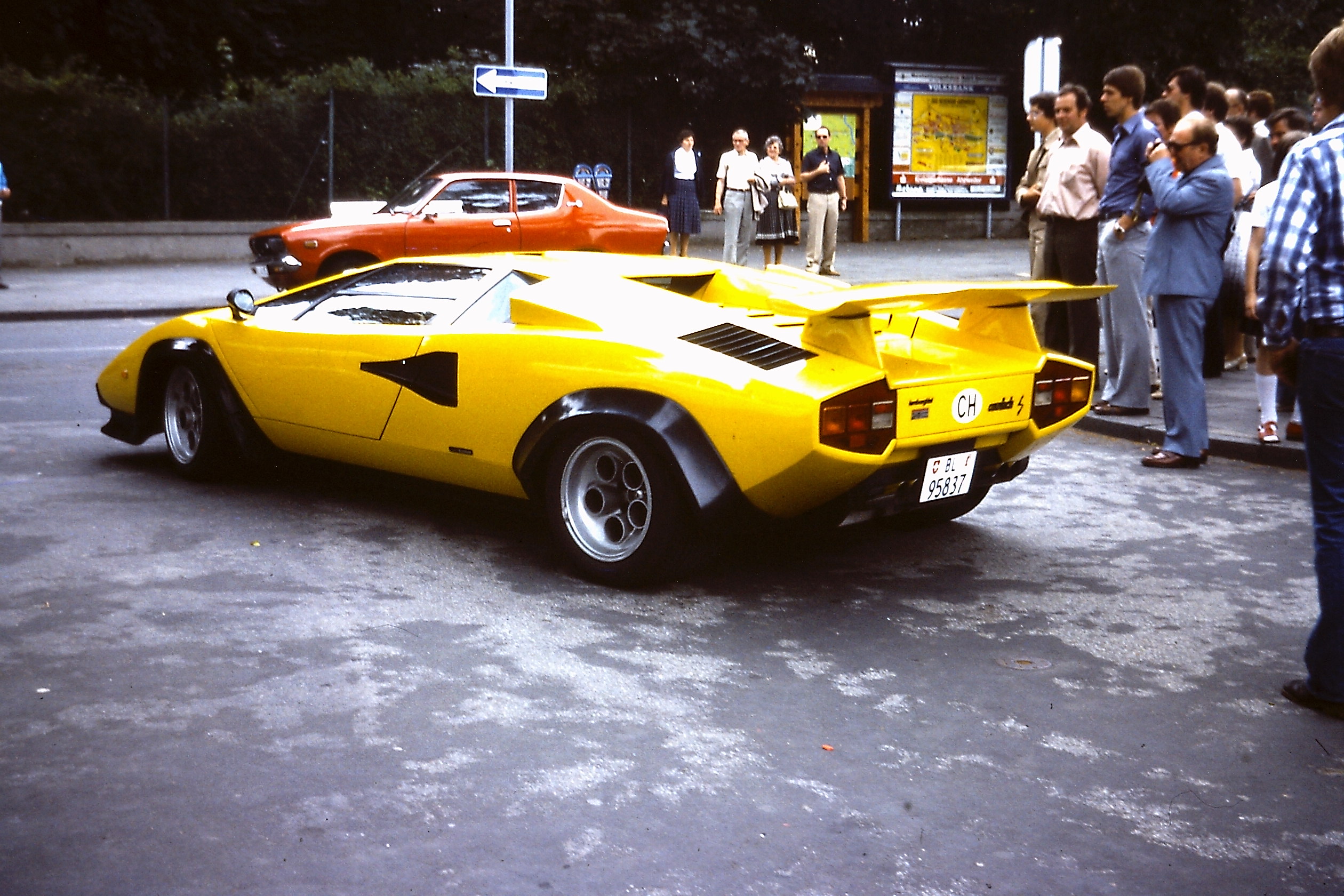

Il existe 2 ou 3 Periscopio parmi les dernières œuf corse, gréées d'origine en S.
Dont la 1120112, de René Leimer (à l’époque le boss de Sant'Agata), qui a été le prototype de la S (Ici à Prenois en 77),
Mais juste passages de roues et suspensions revues, pas encore de spoiler.
et qui évoluera en « quasi S », repeinte en jaune, mais toujours « à la Wolf »: passages de roues rapportés mais plus carrés type S,
toujours la rainure « périscope » du toit (ici réunion ILOC (International Lambo Owners Club, en fait le club teuton) à Bad Neuenahr en 79)
Spoiler type S, aileron -pas ma tasse de thé-....

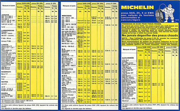

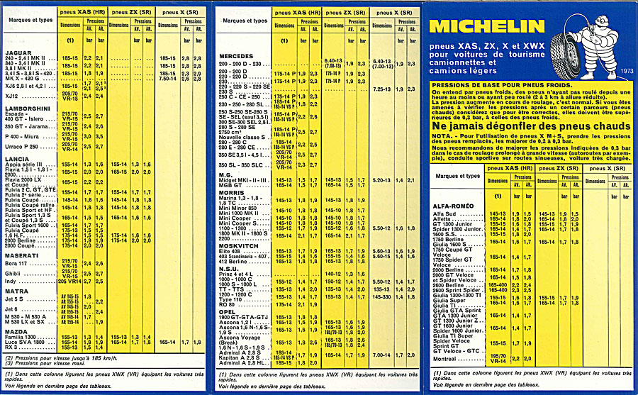

Sur Ghibli, la monte d'origine initiale était effectivement en 205 profil haut (80) qui a été remplacée en 215/70 dès que ces pneus plus performants ont été disponibles.
Le Michelin XWX est né en 1965 en série 80 sur la base du X de 1946 qui était un pneu de compétition pour équiper la nouvelle génération de voiture capable de rouler au delà de 250km/h et jusqu'à 300km/h (365/Miura/Ghibli).
A partir de 1970 le XWX a évolué en conservant son architecture mais en adoptant la "taille basse" en série 70.
Après pendant quelques années la largeur n'est pas restée unique mais dépendait de l'homologation propre à chaque pays et donc au même moment il pouvait sortir des chaines des voitures équipées en 205 et en 215 selon le pays de destination final.
