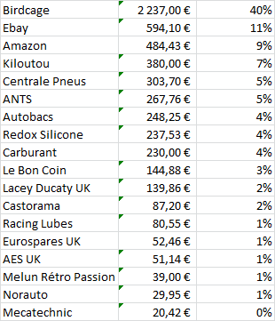

Petit point de situation de la restauration de ma Biturbo carbu 2.0 de 84’, depuis sa sortie de grange fin septembre 2022, soit déjà 19 semaines! Cela peut donner une idée à certains voulant se lancer dans l’aventure :D
>> 200 heures de travail réalisées sur le véhicule en mode loisir d’hiver (soirs et week end). A part le montage des pneus, tout est fait maison (seul), en prenant mon temps, et sans matériels spécifiques.
>> Environ 5700€ de dépenses totales (rapatriement inclus) soit exactement le prix d’achat du véhicule. Le budget prévisionnel est donc bien dans les 6k€ prévus. Presque en totalité en achats en lignes, et dont 40% chez le principal fournisseur de pièces Birdcage disposant d‘un très bon rapport qualité prix et de bons conseils (sûrement d’autres sont aussi sympas…)
Normalement, le budget des dépenses de pièces devrait se stabiliser pour permettre la remise en route sereinement, et surtout le passage au contrôle technique.
À suivre prochainement...

Sympa ton tableau !
Il présente des infos intéressantes.

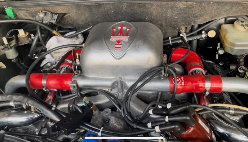

Pour info, on a tenté une première remise en route du V6 ce dimanche, et le bougre a réveillé les voisins!! :D
Il ronronne sympathiquement ce petit v6 :)
Bon, vu tous les changements effectués à ce stade, il y aura encore pas mal de réglages à faire pour garder un bon ralenti, mais la motivation est toujours là !
Premier constat, les collecteurs d’échappements et turbos étaient tellement gras depuis autant d’années sans bouger qu’ils ont fumé tout ce qu’ils pouvaient dès la première montée en température. Un bon dégraissage et rinçage extérieur devrait améliorer les choses :D après 3-4 démarrages de 20-30 secondes ils commencent à sécher…
Le plus embêtant dans l’instant pour poursuivre les tests moteur est le mano de pression d’huile qui ne bouge absolument pas, et la jauge de carburant idem (malgré la sonde restaurée et 30l de carburant). Le compte tour fonctionne, idem pour la batterie et le mano du turbo.
Le mano de température d’eau n’a pas bougé non plus mais c’est certainement le peu de temps de chaud car la sonde avait été testée avant remontage.
Du coup, petit coup d’oeil sur la fuse box… et il va y avoir aussi du boulot de ce côté. J’ai donc commencé la restauration de la réglette de fusibles pour m’apercevoir que plusieurs n’étaient pas les bonnes valeurs… idem avec les relais portent fusibles qui fonctionnent parfaitement après gros nettoyage interne et externe.
À suivre ;)

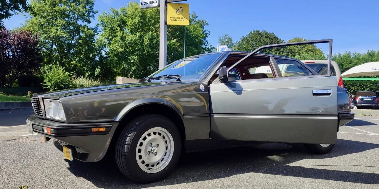

Bon et bien, j'ai le regret d'annoncer... qu'il y a une nouvelle Biturbo autorisée à rouler :D
Le contrôle s'est passé impeccablement et donc validé!
Quelques petites améliorations a apporter, selon leur banc de mesures ma richesse est un poil faible de 0,3%, et le ralenti a remonter... Il est bien à 900-1000 tours au compteur mais à 650 en réel...
Les freins AV et AR restaurés sont parfaitement équilibrés, juste une roue arrière a durcir un poil pour ses mâchoires de frein a main.
Les amortisseurs avant restaurés avec le kit de chez Birdcage sont a 2% de déséquilibre, ceux arrière sont toujours bons.
Le parallélisme est impeccable, merci le kit TrackAce! Simple a faire soit même :D
Les phares sont a baisser d'un cran car en buttée sur la commande électrique.
J'ai pu voir que le palier de l'arbre de transmission est a remplacer... J'avais bien entendu le fameux toc toc toc sur certains démarrages.
Je vais pouvoir m'attaquer au ciel de toit car cela me stress ce tissu qui pendouille côté conducteur :lol:
Bien à vous et encore merci au groupe pour l'aide précieuse des derniers mois.
