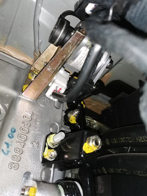

On apprend tous chaque jour, les tutos et photos sont toujours bienvenus. Pour régler le potard quand tu l auras, il y a 2 méthodes : soit ajuster le potard sur son axe, soit ajuster la course de la pédale. Les 2 se discutent, à toi de choisir. Mais à mon avis (si c était à refaire), je ferais un premier positionnement, pour voir de combien corriger, réglage du potard en dehors (car trop galère en place) puis ajustement à la marge sur la pédale.
Messages : 4848
Re: Potentiometre ???
Je ne vois pas trop ce que tu veux dire Dom3200. Je sais que tu as touché au réglage de la pédale mais à mon avis ce n'est pas la meilleure solution. A fond, c'est quand la pédale est au fond. Si c'est pas le cas, il y a quelque chose qui va casser un jour...
Le réglage c'est sur le support du potar comme l'indique le mec qui l'a fabriqué. :?
Messages : 2164
Oui et non : Dabid dit que normalement son potard est bien réglé. J étais parti de ce principe et l avais monté tel quel. Mais la course faisait que le potard était déjà engagé de qques MM, c est pour ça que j ai joué sur le réglage de butée de la pédale. Cela relève juste la pédale de qques MM et c est un réglage normalndonc sans danger. Le seul inconvénient est que ma pedale est un peu haute maintenant. On voit la vis de réglage sur la photo : en haut à droite avec une vis fendue. Certains ont aussi vraiment galeré à vouloir régler le potard, je crois que Maseralfa avait bien galeré et même endommagé un potard...

Je n’ai pas galéré ni endommagé de potentiomètre. J’ai simplement laissé libre la biellette pour que la pédale reste dans la bonne position d’origine, ce qui est logique.
J’ai juste expliqué que le changement de potard n’est pas du tout pratique quand on a mal au dos

A mon avis, la biellette est bien réglée, mais pour pour les voitures Anglaises comme le support n'est pas le même.
J'ai fait comme MASERALFA. ;)

OK pardon je croyais que c était toi.. . Donc je peux dévisser l écrou nylstop de la biellette pour redescendre un peu ma pedale, un jour...

Oui tout à fait.

De mon côté, je suis arrivé à obtenir les bons réglages et les bonnes tensions en en desserrant légèrement les deux petites vis qui permettent de faire pivoter le corps du potard par rapport au support.
C'est ce que conseille Dave d'ailleurs.
Pars qu'attention à l'écrou central : j'avais cassé l'axe en le resserrant :mrgreen:

C'est ballot, pour pas dire autre chose... :roll:
En faite il faut faire les deux. ;)

Oui il faut faire les deux. Une fois le potard installé et la rotule de la pédale installée il suffit juste de resserrer l’écrou.
