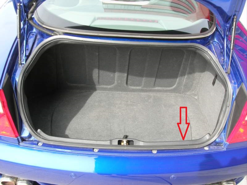

le 17 se trouve dans le coffre contre la paroi de la voiture cote batterie, il faut retirer le joint de coffre et les protection noir autour de la fermeture du coffre, les miens étaient également HS je les changer (démontage complet du pc)

Merci Lionel !!!
Dernière question quand tu l’as changé c’est plug and play ou il y a un reparametrage à faire avec un ordinateur chez Maserati ??

elmatador78 a écrit :Merci Lionel !!!
Dernière question quand tu l’as changé c’est plug-in plaît ou il y a un reparametrage à faire avec un ordinateur chez Maserati ??
Je ne l’ai pas changé, j’ai changé les capteurs je n’ai rien reparamétré ;)
