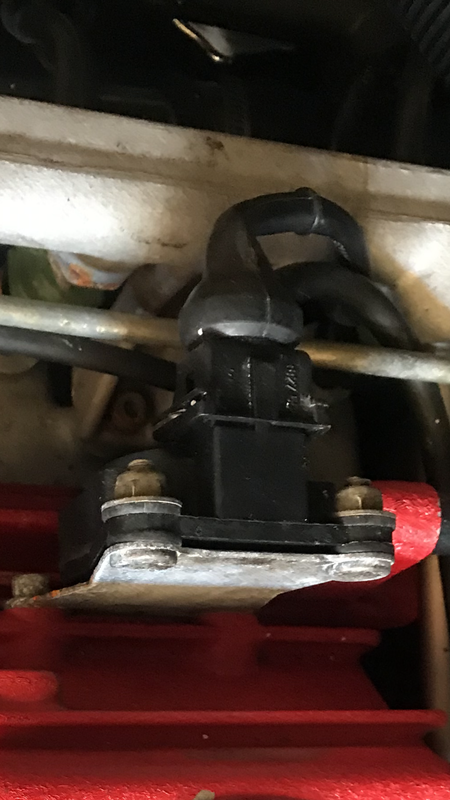

Capteur de pression atmosphérique (ou absolue): c'est arrivé à plusieurs (dont moi, pendant une sortie..). L'auto ne démarre
plus comme si pas d'allumage ou pas d'alim'. Ca coute quelques euros.
Ref APS 02/03
C'est du Magneti, mais d'autres fabricants font aussi.
Ca se trouve un peu partout: Ebay, distributeurs...
Et c'est toujours utile d'en avoir un d'avance si ca n'est pas ca...

D aillleurs si tu entends toujours la pompe à vide tourner, c est peut être la durite du capteur de pression absolu qui est débranchée.

J’ai regardé Comment vois tu que capteur Atmosphérique Est hs .j’ai mi ma langue dessus et il ne pompe pas ou il ne crache pas Non plus.merci

Je voulais savoir si le capteur absolu faisait du bruit ou pas je n’entends rien .

Il ne fait aucun bruit

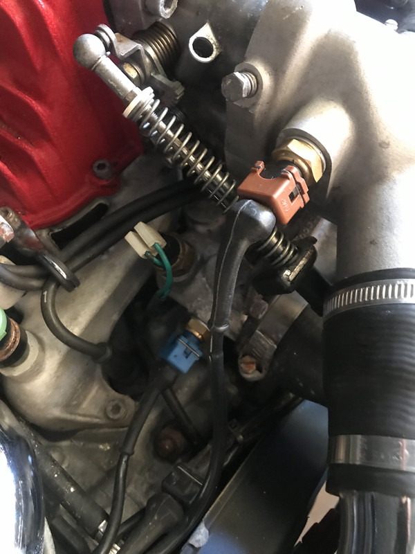

J’ai vérifier la tête d’allumage. j’ai regardé le capteur comme vous me la vais dit . J’ai Essayer Démarrer de et le capteur ne fais rien .
Et toujours pas d’allumage . Changer les deux sonde de température et sonde de pression d’air .

Bonjour, a tous .J'ais changer le capteur pmh et elle ne démarre toujours pas .Je suis en attente du capteur absolu ou de pression. je suis toujours prôneur de bonnes idées . Merci d'avance et bonne journée .
