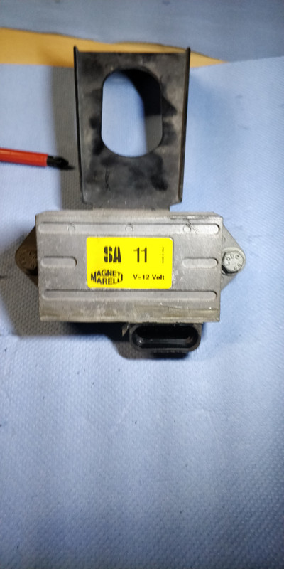

Bonne nouvelle. Rien ne sert d'acheter la pièce. Elle se répare très simplement. Il faut juste beaucoup de courage pour arriver jusque là.
Petit tuto:

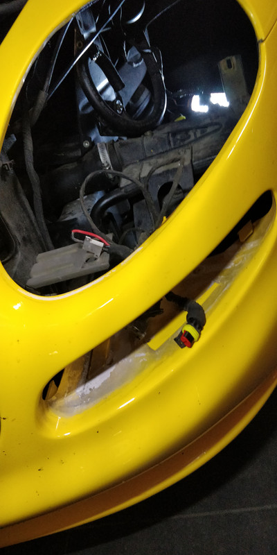

D'abord un peu de démontage.
J'ai enlevé l'antibrouillard mais finalement, ça sert à rien. :evil:

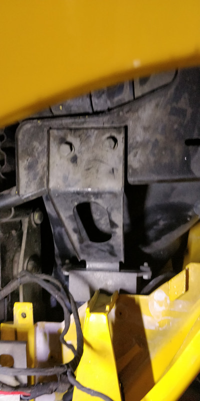

L'accéléromètre est caché sous le phare gauche.
Il est fixé sur une petite potence et vient se loger sous l'antibrouillard.
Bonne nouvelle, on peut démonter la potence :D
Les vis sont aussi atteignables depuis le passage de roue mais je doute qu'on parvienne à tout sortir par là
J'ai pris la photo après remontage pour ceux qui voudraient tenter leur chance en passant par derrière :lol:

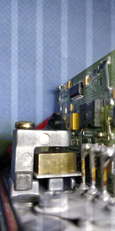

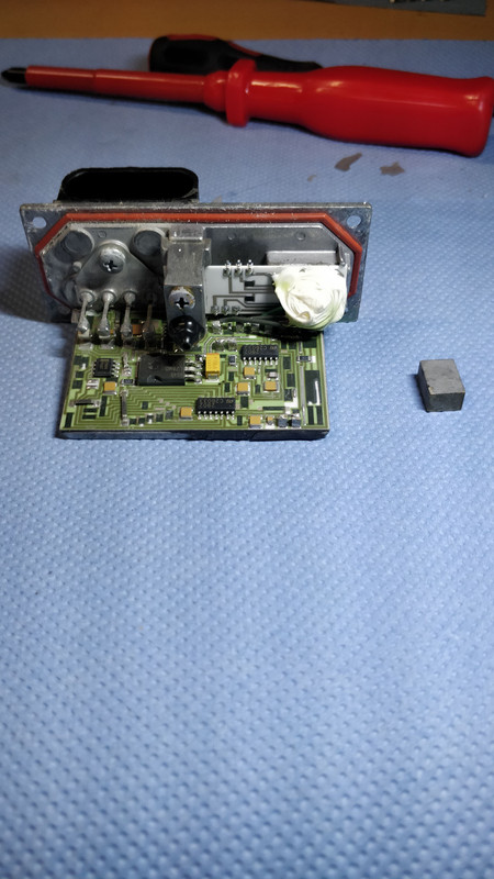

On entend clairement que quelque chose se promène dans le boîtier.
Une fois le boîtier en main, on gratte bien toute la colle sur les vis et on plante le tournevis au marteau :mrgreen:
Tadam, c'est ouvert

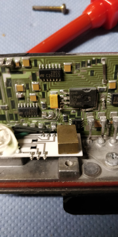

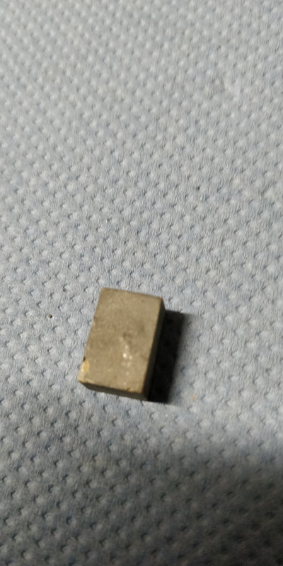

Voici le coupable. Le garnement n'a pas voulu rester en place. En somme, il est simplement décollé. Un face est recouverte d'une colle qui s'effrite au grattage.
On nettoie, on gratte, on passe un coup à l'alcool pour être sûr.
Et on démonte le pointeau et sa potence pour se faire de la place.
Petit essayage sans colle.
Puis on colle et on attend un peu que ça prenne.
Remontage du pointeau
Et voilà, la réparation à 0€

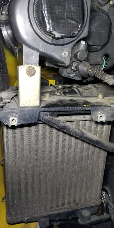

Reste plus qu'à tout remonter. Tous ceux qui ont déjà déposé un phare savent que c'est le passage le plus pénible.
Mais bon, ça évite une nouvelle pièce à 650€ plus la main d'oeuvre qui va avec ;)
Les défauts ont effectivement disparu. Les clignotants, les vitres et les sièges refonctionnent.

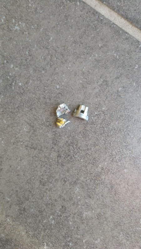

C'est pas forcément un problème de chaleur. On a démonté avec Gemini et les 4 roues dentées étaient cassées :shock:
Oui, les 4!
Commande passée chez Eurospres, je les reçois demain.
PS: c'est une vraie s....erie à démonter :evil:

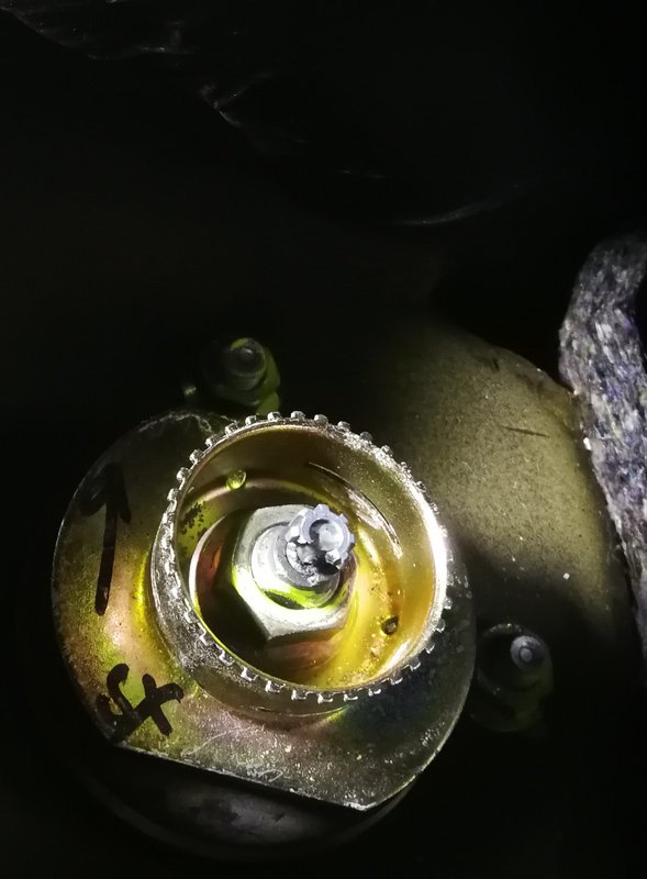

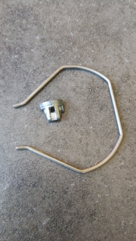

Messages : 8990
Re: (3200GT) Problème capteur d'accélération verticale .
Ah bah tiens! C'est facile oui.
Une fois que tu enlèves l'amortisseur et que tu peux le mettre sur ton établi. :evil:
Donc enlever l'actuateur, c'est super easy, en effet, même à l'aveugle, il est simplement tenu par un clip en métal.
On voit bien qu'il y a un problème avec l'engrenage.
En fait, je suis presque convaincu qu'ils sont aujourd'hui pour la plupart un peu fendu, et que le simple fait de retirer l'actuateur les endommage. Donc, si ça fonctionne, touchez à rien!
On voit un trou, c'est pour passer une goupille qui est enfoncée dans l'axe principal. Evidemment, sans enlever la goupille, c'est plus difficile de l'enlever.
Mais ça peut se faire.
Puis on se rend compte qu'il y a une goupille.
Et que l'on ne pourra pas remettre le nouvel engrenage sans retirer la goupille.
Qui est rentrée en force, sur un axe qui tourne, dans un endroit inaccessible.
Les engrenages sont commmandés, mais les goupilles toujours en place, ça promet. :?
