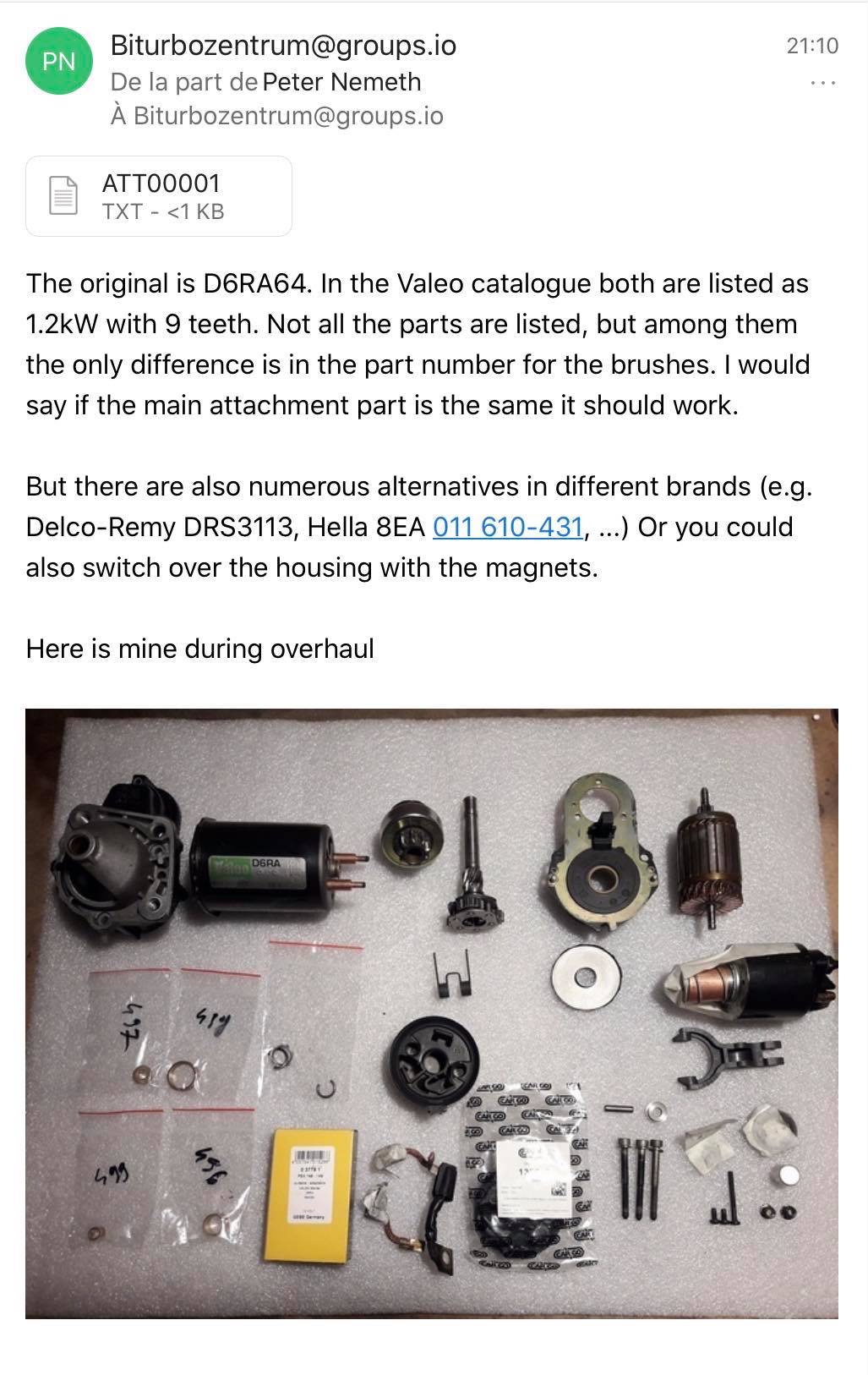

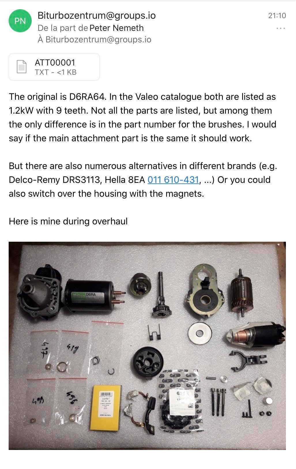

A) le démarreur, tu fais comme pierre, tu vas chez ton électricien auto et tu le fais refaire (100 e) Si tu te sens l âme de le bricoler, il y a un kit pour le refaire :
