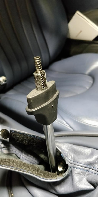

Le pommeau, c'est le plus compliqué. Faut tirer dessus comme une brute et il finit par bouger. La petite vis torx à la base ne sert à rien ;)

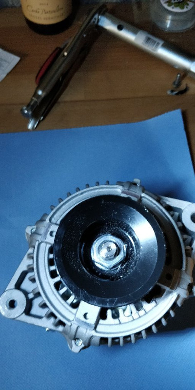

Bonne nouvelle aussi, l'alternateur à vraiment pas cher fonctionne très bien (il doit encore avoir la référence sous le coude), difficile de démarrer la voiture sans volant (surtout sans airbag, il y en a qui ont essayé, ils ont eu des problèmes), donc il n'avait pas encore été testé.

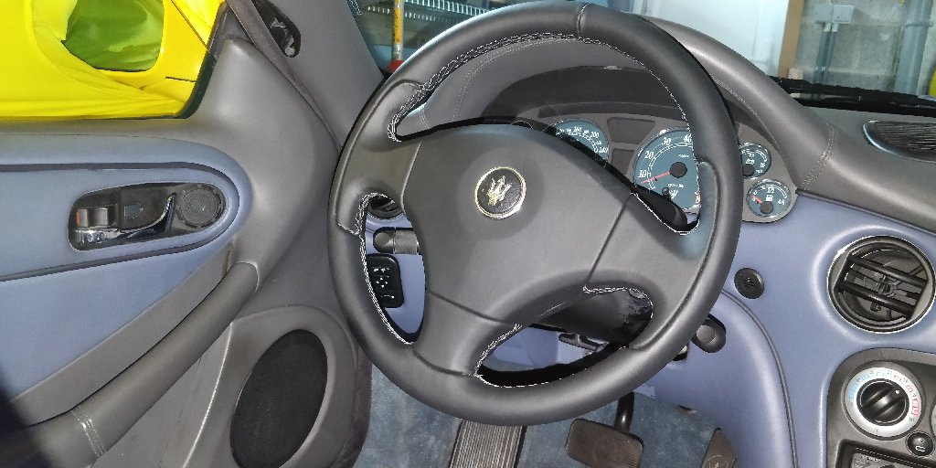

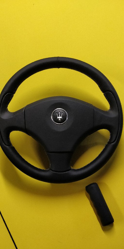

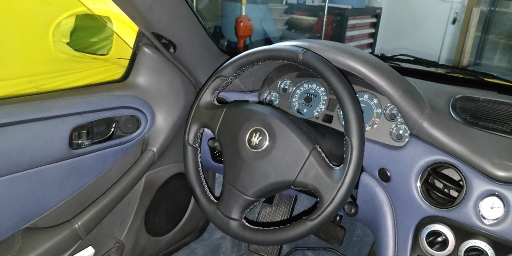

Voilà, voilà,
j'arrive...
Il semblerait que certains soient en attente des nouvelles de mon volant :D
Une petite série de photos vaut mieux qu'un long discours
Perso, je suis assez satisfait du résultat. Il me manque encore le pommeau car il s'était loupé. En fait, il explosé l'écusson en essayant de le démonter et avait laissé la place en pensant que j'allais en retrouver un. Evidemment, je peux toujours rêver pour trouver la pièce en bon état. Résultat, il le refait en fermant la logette.

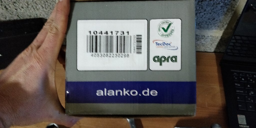

Concernant l'alternateur,
c'est un Alanko 10441731. C'est une référence de tracteur John Deere. Mais, ça marche. Il faut juste récupérer l'ancienne poulie. Et ça marche très bien :D
Attention, c'est pas 100% compatible. Une des deux attache ne passera pas mais l'alternateur reste bloqué dans la bonne position. Accessoirement, la pièce ne pas cher :roll:
J'en ai eu pour 137€ pour 2 alternateurs avec les frais de port. :)

en effet très chouette le résultat ! Dommage pour l'écusson du pommeau, mais ça doit peut-être se trouver ?
Bon ben tu vas pouvoir tondre ta pelouse maintenant qu'elle est équipée de cet alternateur :lol:
Et en arrière plan sur l'une des photos ce ne serait pas une petite bouteille que tu as ramené de beaunes ? ;)
