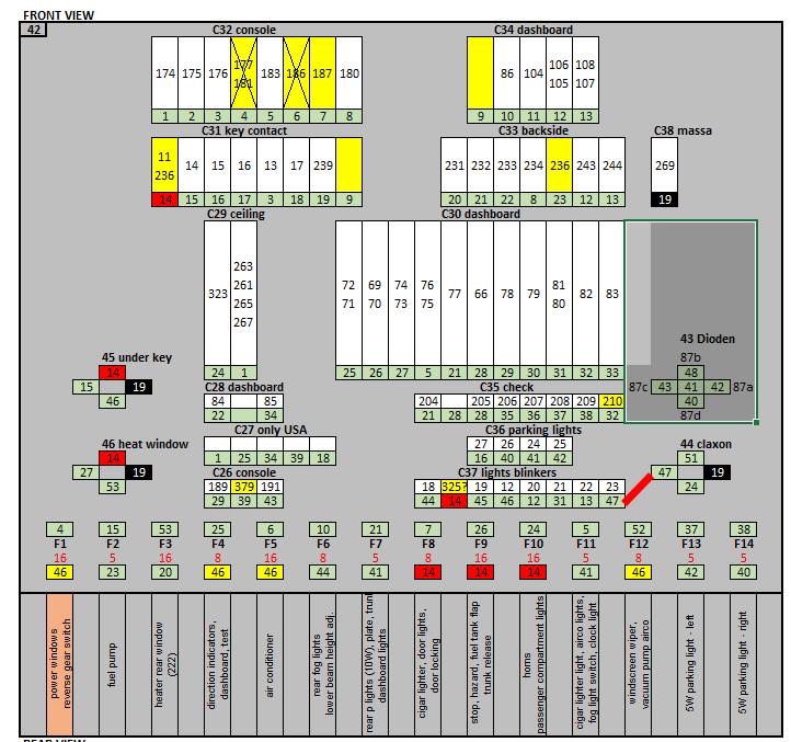

Je continue de me faire ma propre doc du circuit électrique des Biturbo car j'ai beaucoup de mal à effectuer des dépannages avec la doc d'origine qui n'est pas très claire, je vous en fais donc profiter...
Voici un tableau de tous les fils qui sont connectés à la boite de Jonction N°42 (schéma ci dessus). Ce tableau indique les numéros des différentes "prises", numéros de leurs cosses, numéros des fils connectés à ces cosses, et couleur(s) de ces fils.
Notice :
Dans la colonne "N° fils", lorsqu'il y a deux numéros c'est qu'il y a deux fils sur cette cosse, ex : prise C30, cosse 34, fils 81/82
Les fils peuvent avoir deux couleurs, une couleur de base et un trait d'une autre couleur. ex : vert-noir (fils vert avec trait noir)
Lorsqu'il y a deux fils sur la même cosse et que ces fils ont deux couleurs c'est écrit de la manière suivante : ex : Prise C30, Cosse 34, fils 81/82, couleurs fils VERT-NOIR / BLEU-GRIS . Cela veut dire que le fils N°81 est VERT avec trait NOIR et le fils N°82 est BLEU avec trait GRIS, ces deux fils sont connectés à la cosse N°34 de la prise C30.
Tous les numéros de prise (C30), de cosses (34), de fils (81 et 82), correspondent aux numéros d'origine.
Je peux vous envoyer le fichier par E-mail en format PDF ou format Works sur simple demande par MP.

Il ne me reste plus qu'a relier tous ces fils aux autres boitiers, accessoires, fusibles, relais......
Trop facile !!! :? :roll:

oui les numéros des cosses des connecteurs sont illisibles, il faut à chaque fois une enquête policière pour déterminer le fil de la cosse (la cosse du fil), ça va quand il s'agit d'une ou 2 cosses plus c'est un travail de toubab ...
