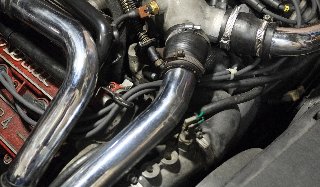

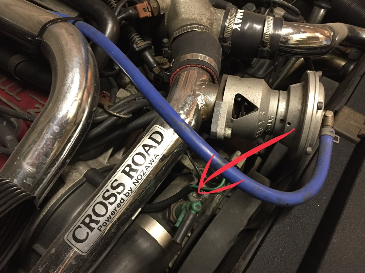

Le switch vert ?? Jamais vu j ai pourtant nettoyé chaque pièce une par une et je m en souviens pas. Le coin ressemble à la 4.24 de dd63.. On le voit sur cette photo, pas de switch

Ouaou c est quoi l énorme champignon avec le tube bleu ?
Messages : 10342
Re: [Biturbo] Temperature Vacuum Switch
Dump valve japonaise.
Donc il y a eu sur les 224 et série 4 la sonde mais pas le canister. Il arrive avec la ghibli. Pourquoi l avoir installé si ce n est pas pour l utiliser.

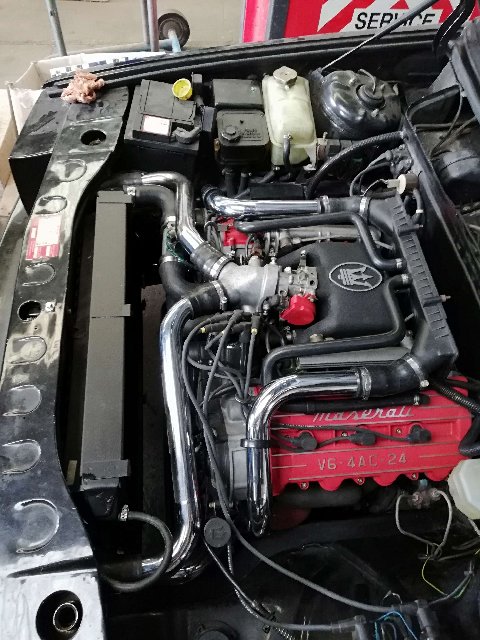

Salut sur la 430 j'ai ça sur le circuit de dépression, absent sur la 424. C'est commun aux 2L8 ou est ce une version Suisse ?
C'est une version cata, donc réel soucis écolo mais pas sur version Italiennes ? :roll: :lol:

dd63 a écrit :Salut sur la 430 j'ai ça sur le circuit de dépression, absent sur la 424. C'est commun aux 2L8 ou est ce une version Suisse ?
Intéressant de voir où va la durite
Mais je ne vois pas bien sur quoi elle est pluggee?

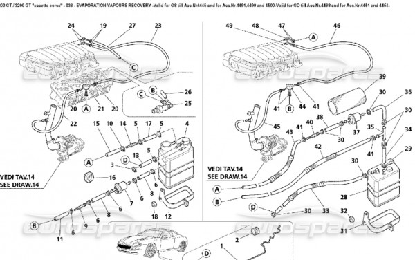

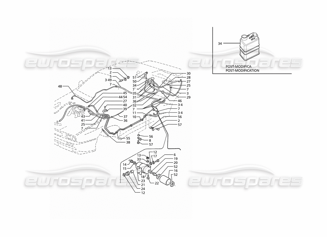

Sur le conteneur de vapeur (34 sur ton schéma de Ghibli) , le canister si j'ai bien compris .

Je voudrais bien aussi savoir pourquoi l'essence transite par une durite de clim...toujours sur ton schéma avant le régulateur de pression d'essence.

Mon attention a été attirée sur cette sonde switch sur la 3200.
Comme vous pouvez le voir c est pas sur toutes.
Bref, si votre pompe à vide shadocke sur votre 3200, c est une piste.
