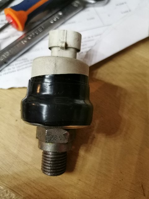

J avais bien une légère fuite sur le/les filetages. J ai donc tout redemonte pour faire plus propre : serrage du capteur sur l adaptateur avec loctite s il vous plaît puis montage de l ensemble avec un joint cuivre+Téflon. Histoire d être bien rassuré. Au moment de mettre un peu de couple tiens donc c est plus facile à visser ?!? Ben oui c est sur qu en explosant les boulons ça tourne tout seul
Analyse a froid : j ai voulu en faire trop c est certain. Mais je pense que l adaptateur fourni est trop fragile à ce niveau, il est d ailleurs amainci. A mon avis le filetage du capteur a mis une pression derrière et à fragilisé l adaptateur... J ai d ailleurs trouvé d autres adaptateurs qui semblent plus robustes sur des sites de mécanique compétition. Je m en suis bien sorti heureusement pour ressortir le filetage du carter.
Donc plan B pour l instant : je monte... Celui d origine hahaha
Après une petite cure de jouvence : je l ai dremelise et j ai amélioré le contact à l intérieur entre le potentiomètre et la prise. C est tout. Sur et certain que c était l unique problème de mon capteur (différent du pb de Gemini qui ne donnait pas les bonnes infos) j ai tout remonté sans même prendre la peine d asperger de nettoyant contact
On verra. Puis colle expoxy puis ruban silicone. J ai 0.277 ohm à l arrêt et après un test (pas évident) au compresseur juste pour voir la valeur descendre, hop capteur remonte. A suivre, je garde qd même celui de David en spare quelques jours pour éventuellement le céder ensuite...

Dom3200, tu as oublié de mettre la photo de ton capteur vu de l'autre coté. Tu ne veux pas qu'on voit tes jolis gants ?
