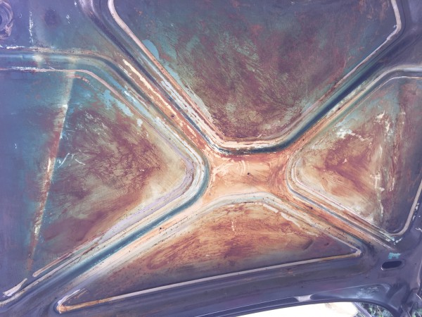

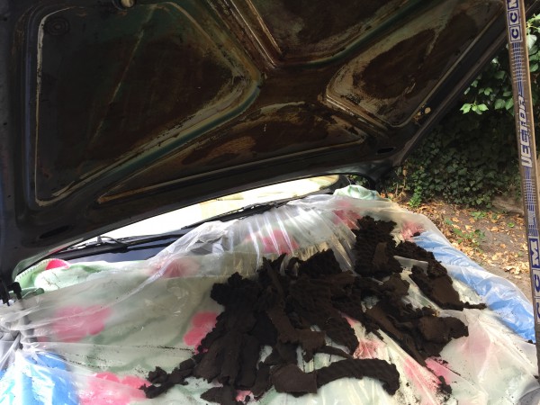

Parmi le m...
que je hais, la pratique du pistolet à colle pour Le capot interieur afin de fixer cette mmmmmm.....
de mousse.
- Satanée s... de mousse
- Avec quoi enlevez vous les résidus?

Re: Je me presente
Publié : ven. 10 août 2018 07:41
par ghibli30
Acétone. A faire en extérieur.....

ghibli30 a écrit :Acétone. A faire en extérieur.....
Oui c'est souverain pour les colles et résines en tout genre, souvent utilisé sur mon XJS

par Froggie
L'acétone, à faire vraiment en extérieur et/ou bien ventilé et de préférence avec masque et gants adéquats.
Sinon tu peux aussi essayer le heat gun, mais avec le risque que ça caramélise encore un peu plus la colle; fais un essai sur un petit coin.
Et si c'est vraiement dense/adhérent, comme déjà suggéré, tu colles par-dessus

par Konimino2
Hum vacances mécaniques bricoles...
L'acetone... ca enlève la peinture. La j'ai enlevé au nettoyant frein. j'imagine que je vais coller dessus en effet.
Re: Je me presente
Publié : sam. 11 août 2018 07:46
par Fordcollector
Essaie l'essence de térébenthine
