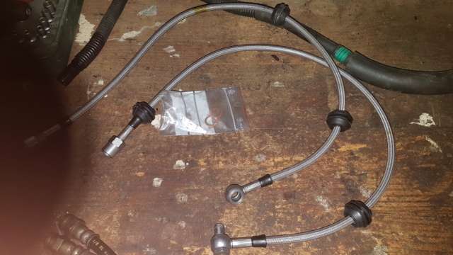

Au programme vidange moteur et cambiocorsa (partielle) filtres, changement durites et liquide de freins...

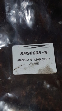

Tout c'est bien passé... Sauf pour les durites de freins avant. J'avais un jeu de type aviation de la marque Goodridge ref SMS0005-4F
A l'arrière c'est plug an play aucun soucis...

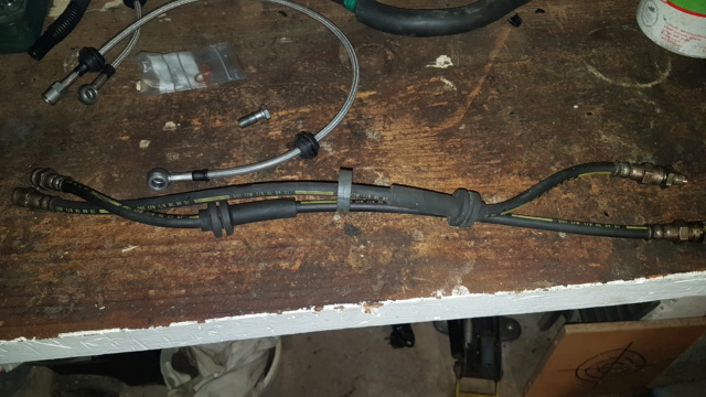

Lors de la mise en place à l'avant j'ai eu un doute avec la fixation coté étrier qui c'est révélé justifié ! La vis banjo (j'ai appris le nom ce WE) une fois en butée dans l'étrier ne maintenait pas la durite malgré les 2 joints cuivre (vis trop longue), j'ai forcé doucement pour compenser jusqu'au moment ou elle a cassée ! J'ai pu l'extraire et j'ai remis la durite d'origine en attendant de trouver des vis / joints qui se montent correctement !
Les vis banjo :
Les embouts des durites av (coté étrier):
Les durites av :
Les "anciennes" durites ar :

Ayant trouvé des vis banjos plus courtes (sous la tête) et le "beau temps" n'étant pas favorable pour faire rouler le spyder, j'ai monté les durites de freins aviation avant ce dimanche. Cette opération ne présente aucune difficulté particulière.
Une petite photo des vis, à gauche celle montée à droite celle du kit :
Fabrice

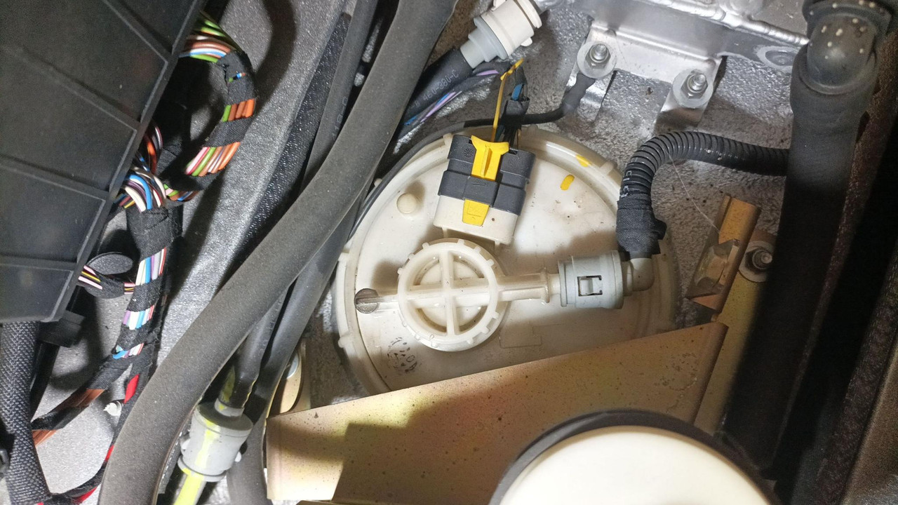

Petit retour d'expérience sur une odeur d'essence moteur tournant.
(après avoir demandé à moogle et fais le tour des forums, le soucis pouvait venir de la goulotte de remplissage, du filtre à charbon des vapeurs d'essence, ou des pompes à essences)
La pompe gauche présente une fuite sur le dessus au niveau du cylindre qui supporte le raccord rapide du tuyau de sortie.
L'avantage du spyder (pour une fois) est l'accès par le dessus des pompes que l'on peut changer facilement.
En attendant d'en commander une j'ai fait une réparation à la colle epoxy + colle chaude et petit bouchon...
Fabrice

Hello,
Nouvelle pompe bosch installée, je garde l'ancienne sous le coude pour faire une réparation plus propre !
Le démontage ne pose aucun problème si l'écrou bague de la pompe n'est pas "collé".

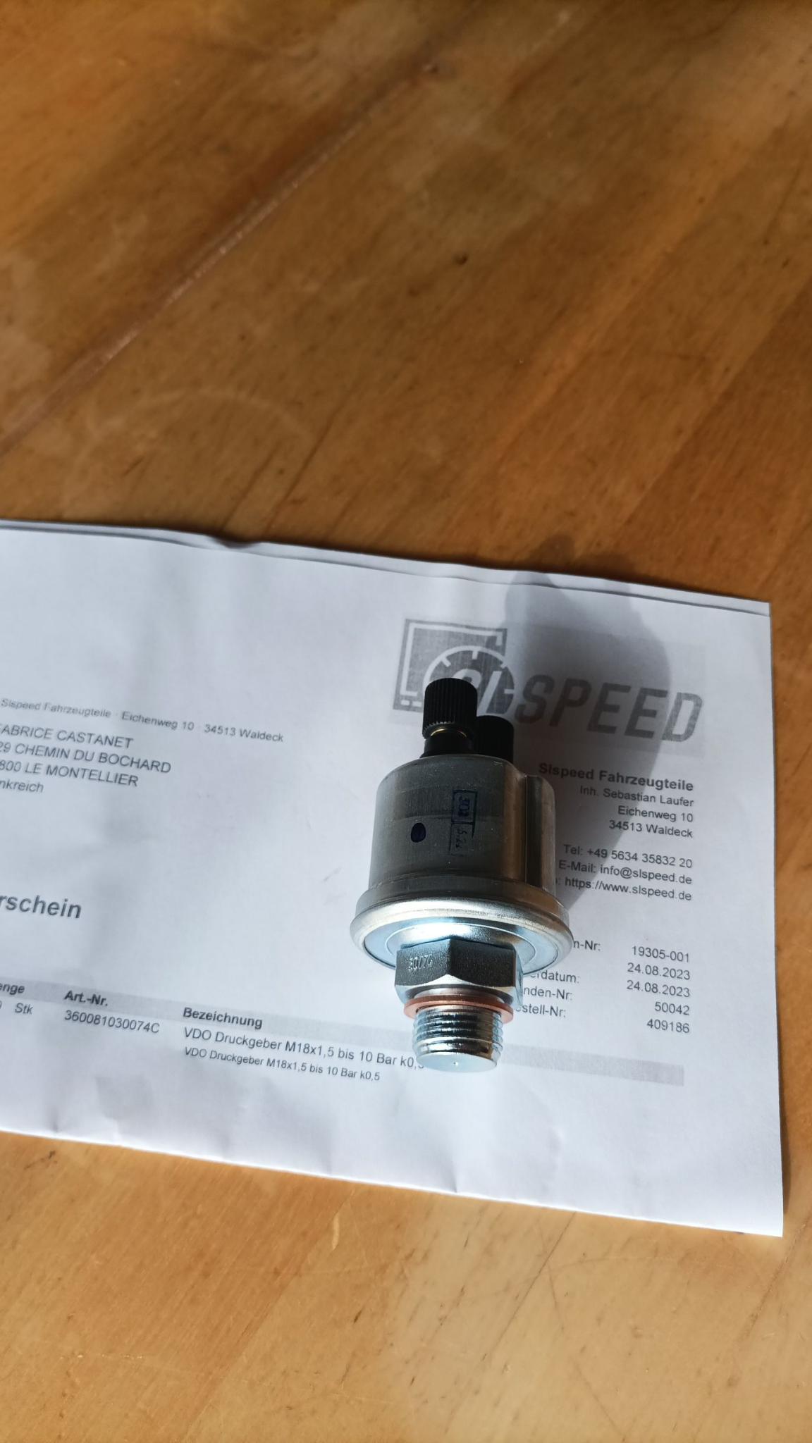

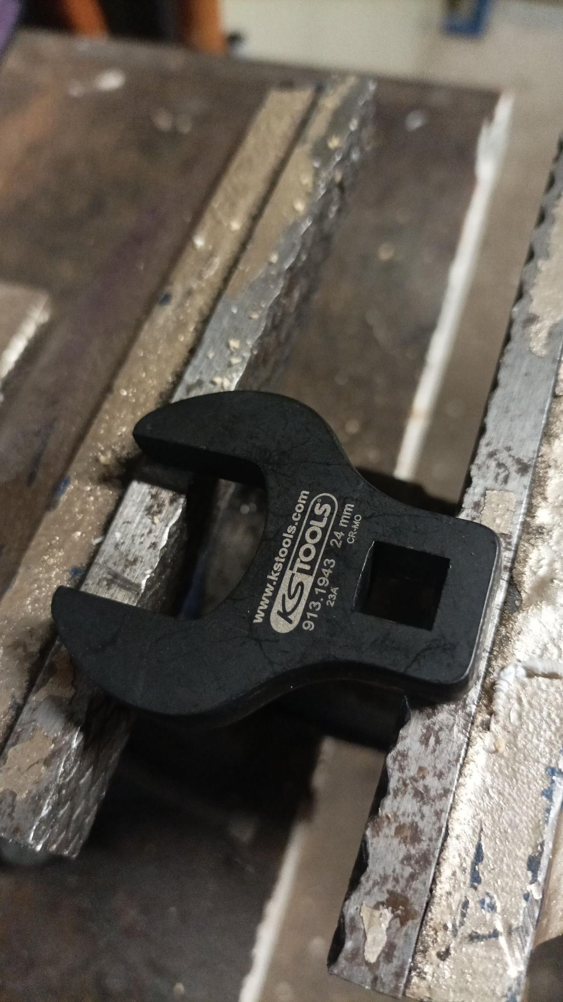

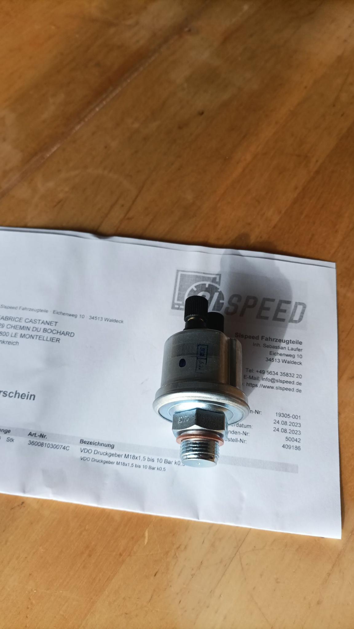

Petite réparation en vue sur la voiture...
Bon avec les photos ce n'est pas compliqué de comprendre le but de cette intervention ;)
Messages : 10309
Re: spyder cambiocorsa quartz dolomite
Capteur pression d huile?
Fabrice01
Messages : 38
Inscription : dim. 1 juil. 2018 11:33
Localisation : 1
Localisation : Département de l'Ain
Message par Fabrice01 »
En effet c'est bien le capteur de pression d'huile, contact mis 5 bars moteur au ralenti 5 bars en accélérant 5 bars... Bref il était dans les choux, je l'ai sorti, nettoyé et vérifié le bon contact du plot sans amélioration.
Je l'ai changé ce WE et tout est rentré dans l'ordre. contact mis pas de pression, 2.5 environ au ralenti et elle augmente jusqu'à 5 bars lorsque le moteur monte en régime.

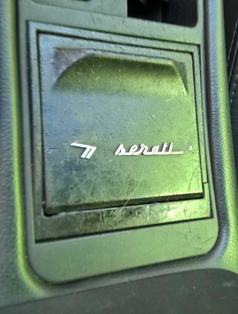

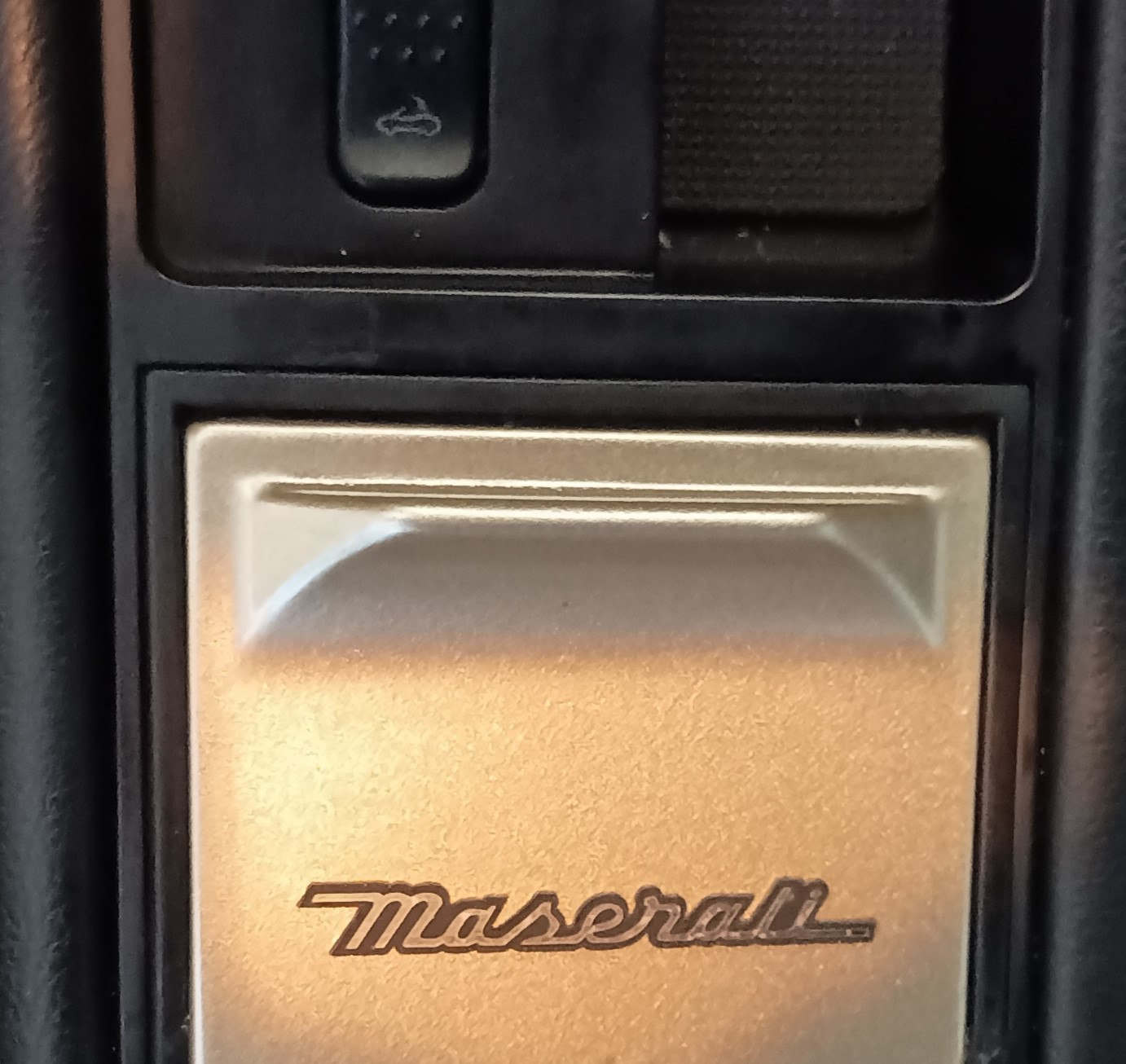

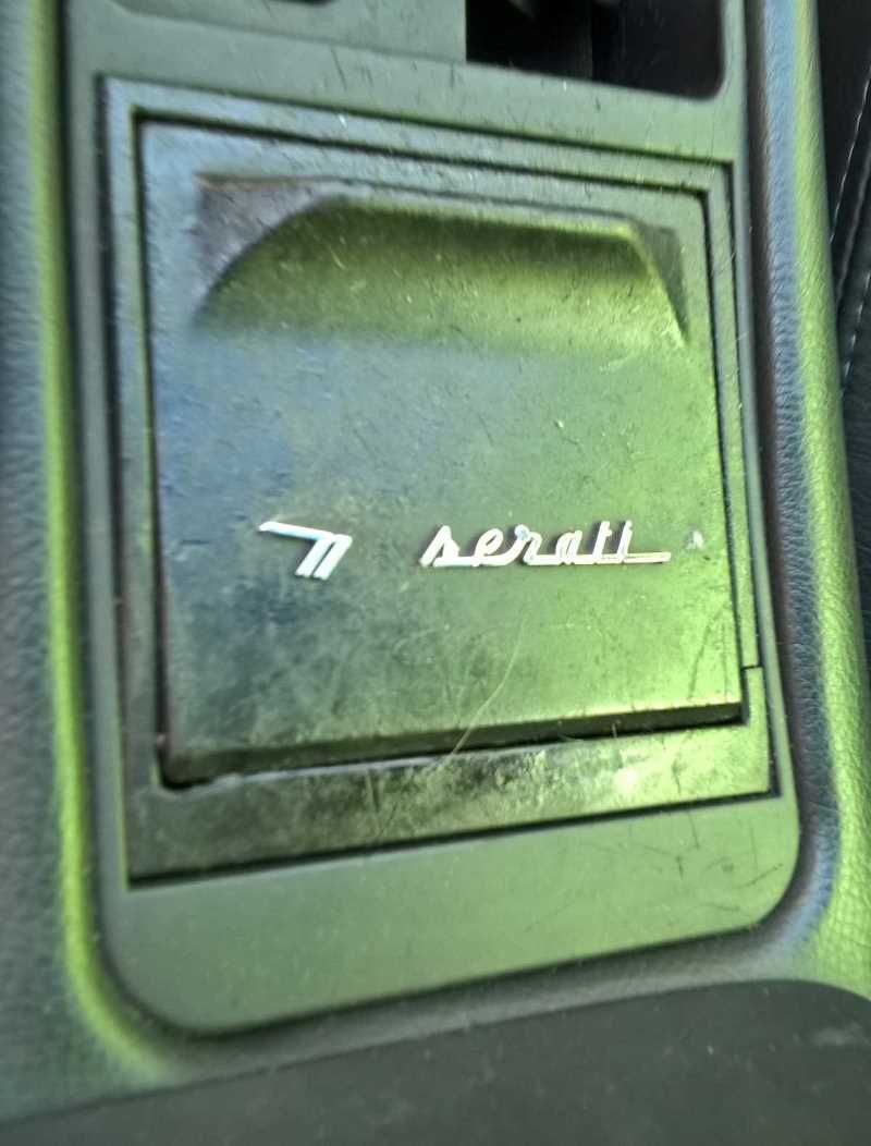

Sur les conseils d'un membre du forum (Joris) j'ai commandé un petit sigle maserati pour mettre sur le cendrier de la console... Le résultat est bon !
Voici le cendrier lors de l'achat de la voiture il y a quelques année :
Et le résultat actuel :
