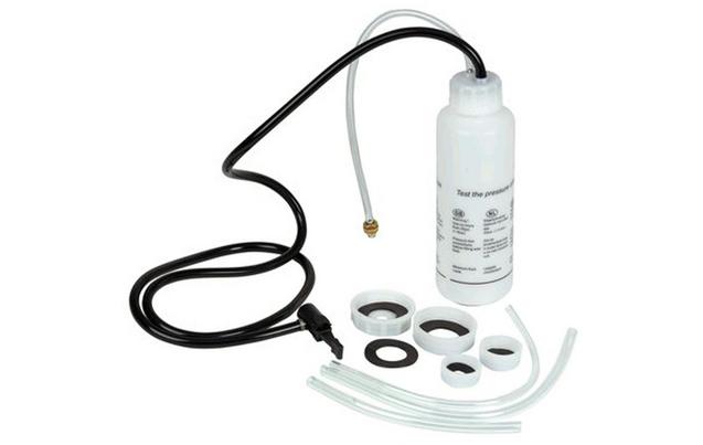

Remplacé le liquide de frein sur l'AC en changeant les disques/plaquettes.
J'utilise l'easybleed (ou eezybleed en fonction des marques)
C'est un système de vidange sous pression, après avoir vidé le réservoir de liquide de frein avec une seringue et remis du nouveau liquide à la place, on connecte d'un coté la bouteille remplie de DOT 4 au réservoir de liquide frein avec le bouchon ad hoc, de l'autre le clip noir sur un vieux pneu (on a tous cela qui traine dans son garage, non?) ayant au max une pression d'un bar.
Ca met le système sous pression, en ouvrant au niveau des étriers le purgeur, le liquide sort.
Tu commences par l'étrier le plus loin du réservoir et tu termines par le plus proche.
Ca ne pourrait être plus simple...

Intéressant pour les freins, merci.
La réfection des freins (hors disques) avec changement de plaquettes, vérification des pistons et joints dans les étriers, et purge/remplacement du fluide est qqch qui me rebute encore, avec les risques de purge incomplète, d'air piégé, de fuites, de fluide hygroscopique, de corrosion interne, etc.
D''après ce que tu dis, ça a l'air simple pour le changement de fluide avec ce système, du moins si on ne va pas titiller les étriers.
As-tu déjà touché aux étriers et vérifié l'état des pistons et joints?

Vous n'avez rien contre Dacia ?
http://forum-auto.caradisiac.com/marque ... et6398.htm
Attention, apparemment il y a des copies bonnes à jeter. Pas la Dacia, le purgeur...
