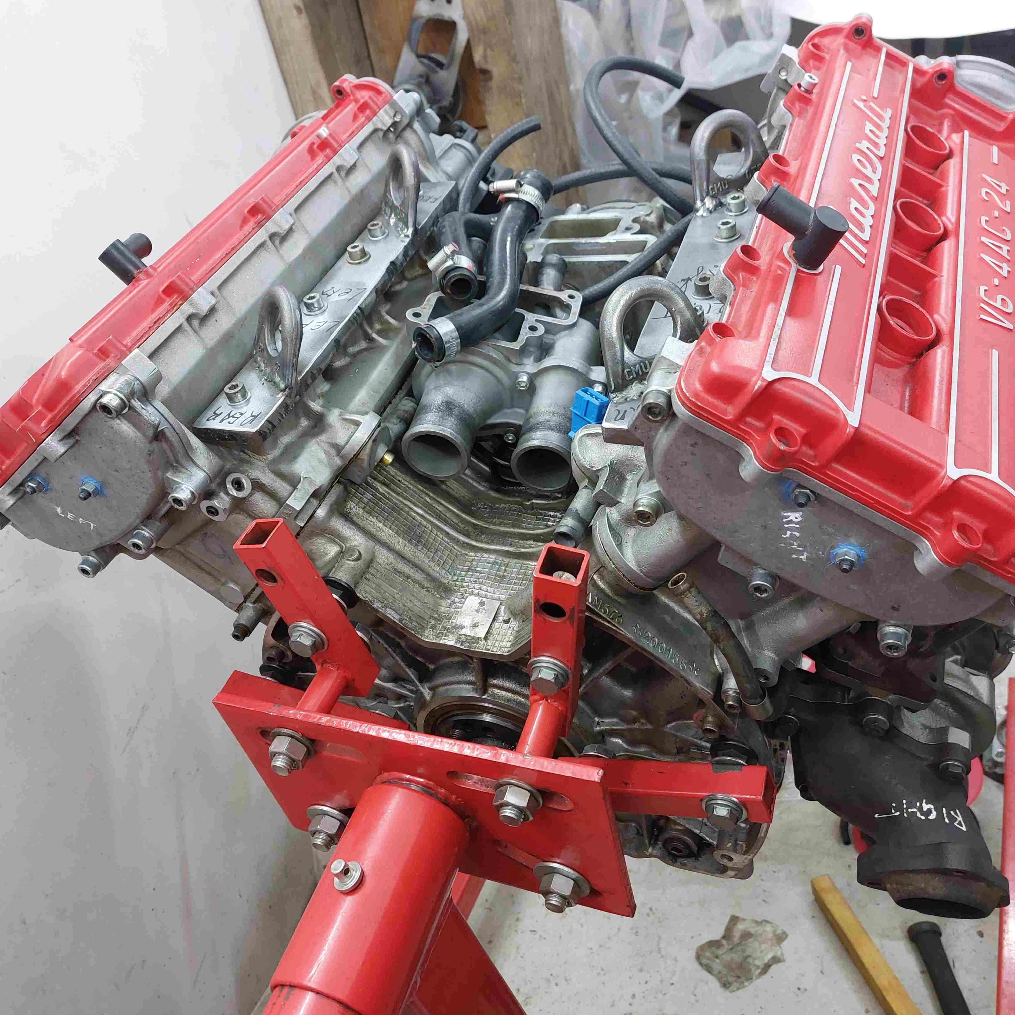

Je n'ai pas encore pu tester les tendeur puisque le moteur est toujours dehors.

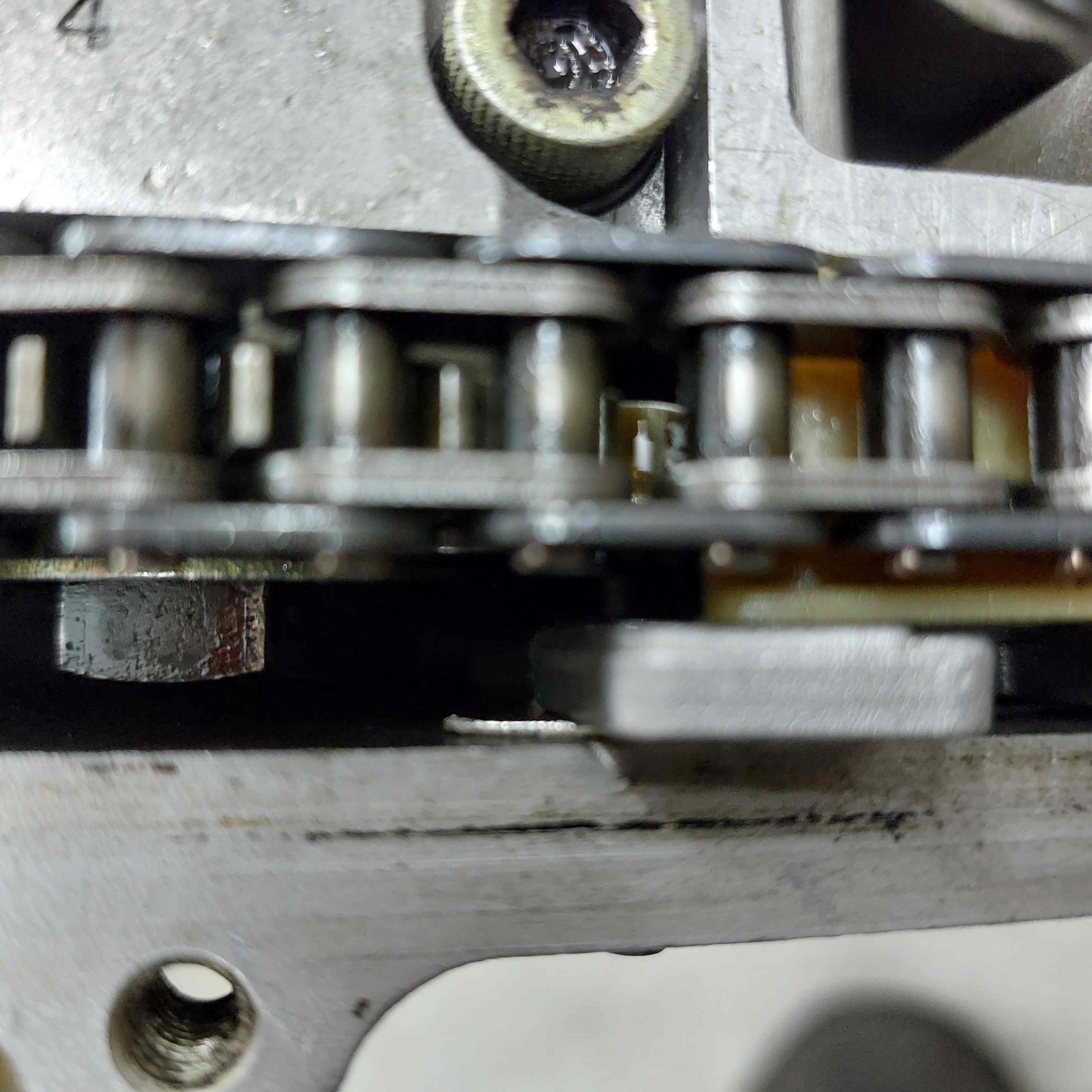

Je suis tombe sur le systeme de tension des chaines du VQ35DE: moteur des Nissan 350z et autres Infinity. Il n'y a pas de patin fixe sur leurs chaines secondaires entre les AAC, que le patin mobile (sur le retour). Par contre les chaines sont costaud.
La distrib est comme ca.
Les chaines secondaires:

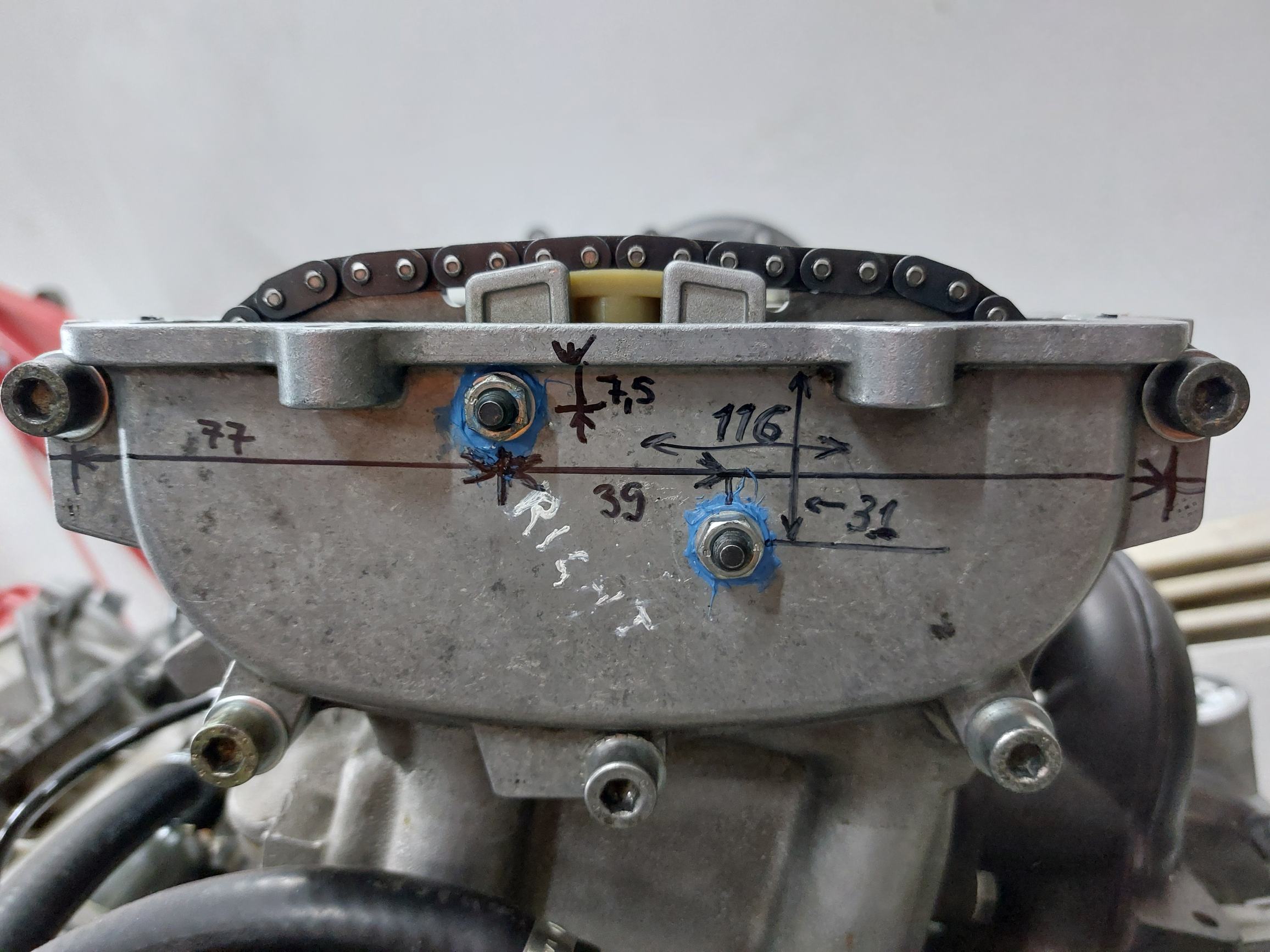

Je me permets de remonter le sujet.
Ayant mes chaînes qui claquent de temps à autre au ralenti, je veux profiter de la révision pour résoudre ce problème.
Vu qu'elles ne sont plus produites, je vais me lancer dans l'installation des tendeurs. Comment as tu défini l'emplacement exact du tendeur sur le couvercle ?
La tension obtenue n'est elle pas trop importante ?

Je serais également preneur de cotes de perçage :)

Bah du coup je remonte aussi, et également preneur des cotes si tu as ça alpa.
Vu les tarifs des chaînes, ça peut être intéressant.
Je m’interroge également sur la possibilité d’en faire refaire. J’ai bien compris que c’était une dimension non standard mais il doit bien y avoir des boites qui font de la chaîne sur mesures.
Avant que je démonte les miennes, est-ce que quelqu’un aurait les dimensions ?

C'est con je les ai monté sur mon 24v. Mais vaut mieux que je demonte le proto, pas ce que j'ai monté en vrai.
On en a discuté avec Hedi. Ce sont des chaines au standard moto. Donc s'il y en a ici qui ont des potes preparateurs de moto on devrait trouver un fabricant.
Les chaines c'est un truc à part, sur mesure ca vaut une fortune. Par contre prendre des chaines au metre et les refermer à la bonne longueur c'est possible.
Y a marqué mG sur les chaines, le pas t'as qu'à le mesurer, il n'est pas métrique.
Sur la photo les vis avec du joint bleu ce sont celles des tendeurs.

Voilà j'ai mesuré sur la pièce installée. Le reste est expliqué au début du post
alpa
Messages : 4338
Localisation : Grenoble
Re: Tendeur de chaine AAC 24v
Message par alpa »
Sous le haut du tendeur y a une tôle de 0.5mm parce qu'il y a une marche sur le plat du dos

Super, merci !
