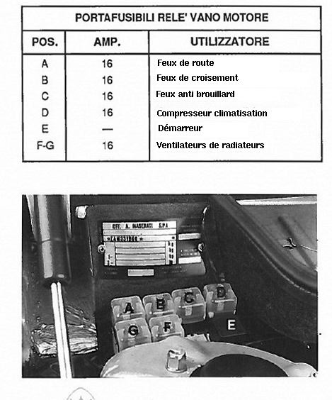

identification des relais de la baie moteur (je n'ai pas trouvé l'info dans la doc !
A = relais ventilateur gauche (coté conducteur)
B = relais ventilateur droit (coté passager) - NB, les 2 ventilateurs sont censés fonctionner ensemble et ils n'ont qu'une vitesse. Ils sont déclenchés par le capteur de température qui est sur le coté droit du radiateur.
C = relais de démarrage - s'il est HS, tout fonctionne correctement quand on met le contact (allumage du tableau de bord), par contre le démarreur ne tourne pas quand on l'actionne).
Reste à identifier les relais 1, 2, 3, 4, 5 - je n'ai pas regardé lequel est lequel...
Feux de route
Feux de croisement
Feux antibrouillard
Compresseur de clim
et ???
Feux de route
Feux de croisement
Feux antibrouillard
Compresseur de clim
et ???

Re: Fiche spyder biturbo Zagato 2.8l

Alors si je reprends ton "codage" issu de la photo précédente:
1 => Feux de route
2 => Ventilateur 1 (radiateur moteur)
3 => Feux de croisement
4 => Ventilateur 2 (radiateur moteur)
5 => Vitres électriques Avants + marche arrière
A => Feux antibrouillard
B => Vitres électriques Arrières
C => Démarreur
Voilà voilà pour ma maigre contribution
Par contre, il semble y avoir une incohérence entre les infos de Bay et les miennes
(J'ai tiré mes infos d'un schéma de 430, d'où l'écart peut être...)
1 => Feux de route
C => Démarreur

Ben merci pour vos contributions... mais non ça ne colle pas, mon spyder n’a clairement pas la même configuration !
Reste à savoir si c’est la configuration de mon spyder qui est unique ou si ça change en fonction du modèle.

Salut,
Sur la mienne 2.24v :
1 route
2 codes
3 codes
4 anti brouillard
A ventilo conducteur
B ventilo passager
C démarrage
5 anti brouillard
Les A B C chez moi sont noirs Bosch 30A les autres 1 2 3 4 5 ont en plus un capot plastique avec un fusible baton mêm config que cedfred
Mias ou est le relais de clim ??
1 route
2 codes
3 codes
4 anti brouillard
B ventilo passager
C démarrage
5 anti brouillard
