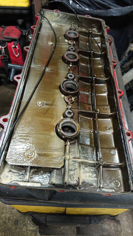

Tout est actuellement démonté, j'ai pris le temps de tout inspecter histoire de ne passer qu'une seule commande chez eurospares pour les pièces d'origine.
Niveau surprise :
- l'huile était dans un sale état, les démarrages de 5min pour libérer le garage ont été néfaste... Résultat, un nettoyage en profondeur et une vidange rinçage seront nécessaire. Les jeux aux soupapes sont dans les tolérances, aucun dégât à tous les niveaux
- les soufflets de direction sont craqués, ils doivent être d'origine
- quelques durites sont pratiquement hs (celles citées ci dessus) donc passage au silicone
- la traverse inférieure avant était bien amochée, elle a du sauver le carter moteur à plusieurs reprises. Je l'ai redressé, plus qu'à traiter et repeindre.

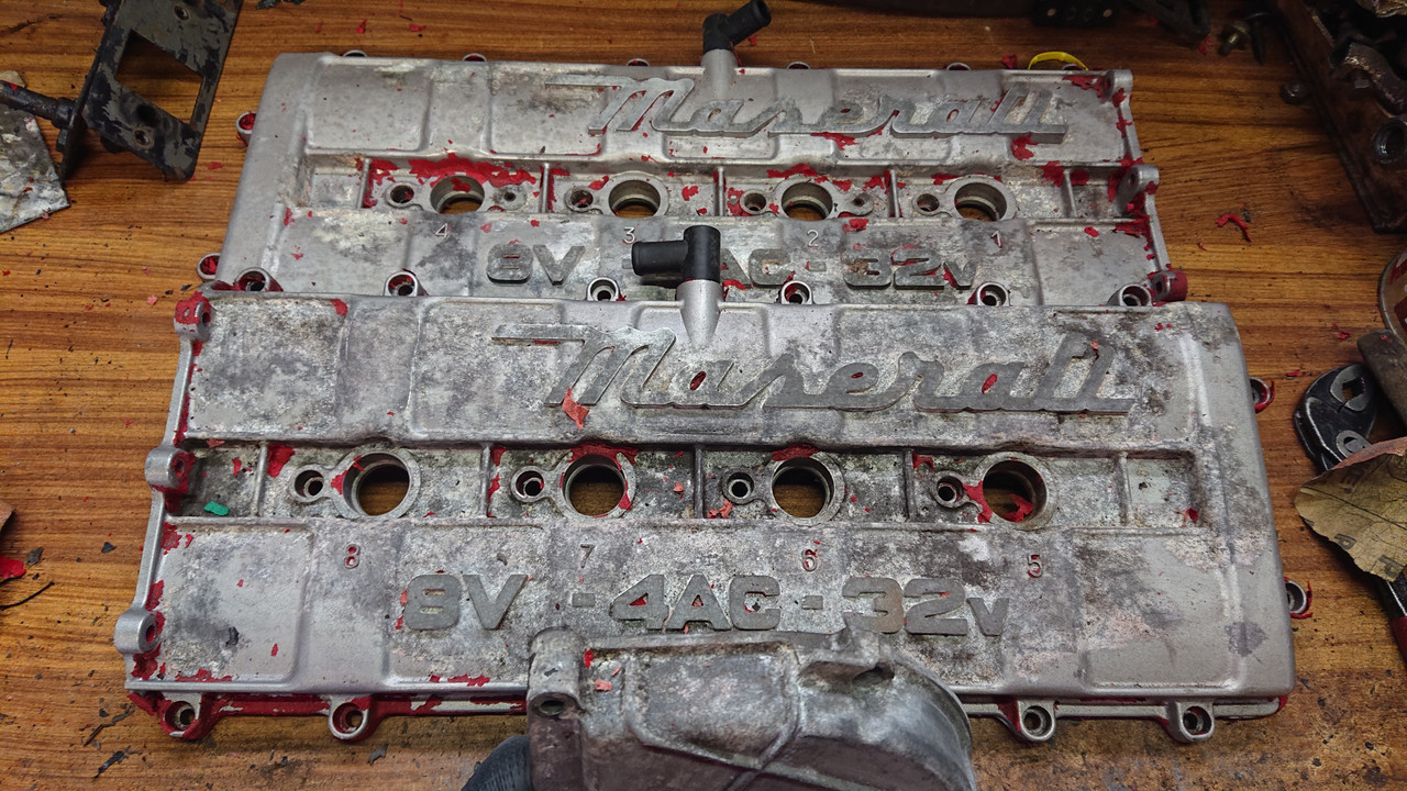

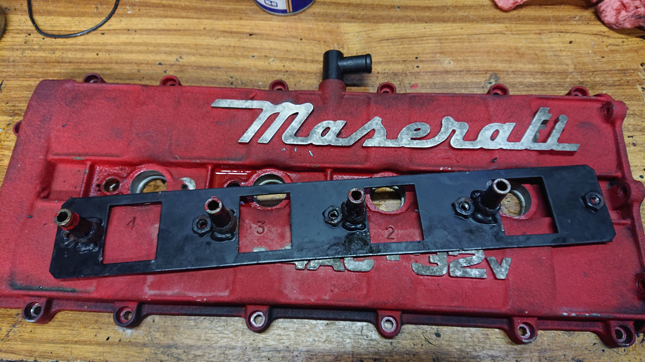

Ce weekend, c'était ponçage. Rien de passionnant, j'ai regretté l'absence de sableuse au garage pour le couvre culasse :shock:
Qu'il est pénible avec tous les recoins et le nombre de lettres à décaper ! Les alu étaient bien oxydés...
J'utilise un décapant restom pour dégrossir puis finition à la main.
Après un simple dégraissage :
Pendant le ponçage d'une partie des pièces :
Passage d'une première couche d'appret phosphatant afin de conserver le boulot effectué :

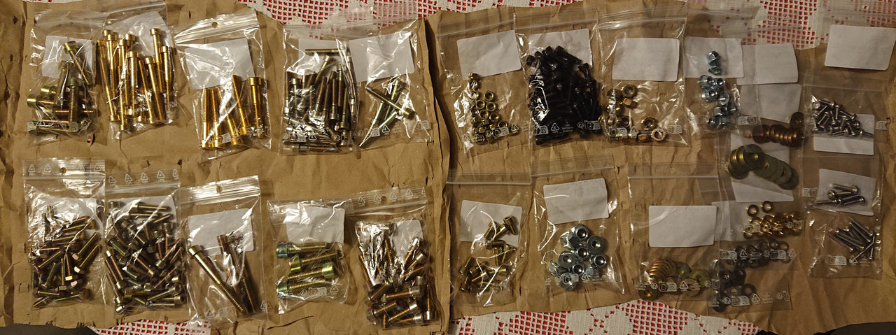

J'ai déjà acheté toutes les visseries, je partagerai les dimensions si tout est ok au remontage :
Et hier soir, commande passée chez 123roulements et chez eurospares pour 1 500€, j'ai hâte de recevoir tout ça ! Il me manquera encore les durites d’admission en silicone, quelques capteurs et surtout prévoir la réparation du condenseur de climatisation.

Ah c'est joli quand même toute cette nouvelle visserie. :D
Du coup, ça me donnerait bien envie de remplacer au moins celles qui sont visibles (couvre culasse, plenum et autre).

C'est vraiment de l'apprêt phosphatant que tu as mis?
Parce que sur alu ça n'est pas approprié.
L'apprêt phosphatant, c'es pour les métaux ferreux, le phosphate de fer qui se forme permet une bonne accroche.
Mais pour l'alu mieux vaut utiliser un apprêt ad-hoc...
Essaie de tester si cet apprêt tient bien après séchage, avant de passer ta peinture.

L’apprêt utilisé est celui ci :
https://www.alpdiffusion.com/peintures- ... &results=8
C'est celui qui est conseillé par le fournisseur de la peinture vermiculée. Je ne l'avais pas utilisé pour mon premier couvre culasse peint avec leur peinture et pour le moment, ça tient. Mais compte tenu des chaleurs subies sous ce capot, j'ai préféré suivre les indications :mrgreen:
Je n'ai pas regardé en détail mais à priori, il a bien accroché. Je vous tiendrais au jus !

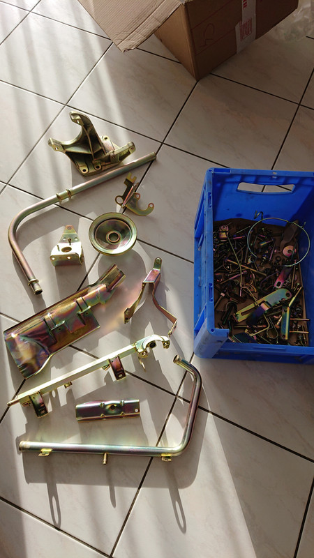

Gemini, j'avais fais un traitement de toutes les visseries et pièces visibles sur la citron pressée multi vitaminée
J'étais obligé de le faire aussi pour la maset (même s'il s'agit ici d'un remplacement), je craignais les représailles ! :lol:

Quel est le procédé pour rénover la visserie et les pièces comme cela ? Ca peut se faire chez soi ou c'est chez un artisan/industriel ?

Les pièces bichromatées ont été faites par un spécialiste du traitement des métaux, la visserie commandée pour la maset, c'est ici : https://www.visseriefixations.fr/
La société est proche de chez moi, ils sont joignables très facilement, prix attractifs et les délais de livraisons sont respectés.
