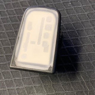

Je n'ai pas retrouvé ce "le mur facebook attribué à la QP5" mais j'ai ma solution.
Heureusement, comme déjà signalé par ailleurs, le sympathiquehttps://store.stickyrxrs.com vend la pièce de remplacement.
Attention toutefois = tous les boutons résistent bien car les indications blanches sont peintes/gravées en dessous, la couche gommeuse étant un vernis qui vient par dessus. Par contre sur l'indicateur de la BV, le vernis gommeux se confond avec la couche noire, donc toute tentative de nettoyage conduit à ce résultat =Gianni a écrit :Je confirme l’excellente trouvaille de CBi : comme ce type de produit est fait à la base pour le cuir, on peut en mettre un peu partout sans crainte de déborder. Et ça marche très bien, en effet, sur ces fichus plastiques collants.CBi a écrit :J'ai pour ma part un peu répondu aux 2 questions par le même produit =
Le Leather Care Balm d'Autoglym s'est révélé être un excellent produit pour traiter les boutons collants.
Utilisé avec un chiffon en tissu texturé, le produit ramollit la couche collante et permet au tissu, avec un essuyage fort mais sans frotter, de récupérer la gomme.
