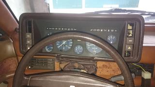

Bonjour à tous!
me revoila!
Là, j'ai décidé de m'y remettre!
Faut dire que je m'occupe aussi de çà
je m'occupe de la biturbo à temps partiel!

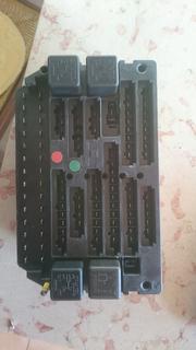

Bref, pour commencer, démontage de la boite à fusibles, nettoyage....classique quoi...
Visiblement pas de souci de ce côté là, c'est un peu ch...à démonter et remonter, mais bon...

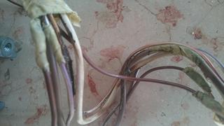

Remontage et petit tour en faisant le tour du quartier avec...et là, broutage en roulant, comme des microcoupures de jus!
J'ai donc pris mon courage à 2 mains et démontage du TdB pour voir là-dedans ce qui ce passe...
Horreur au niveau du câblage Neiman!
Câblage à refaire!
