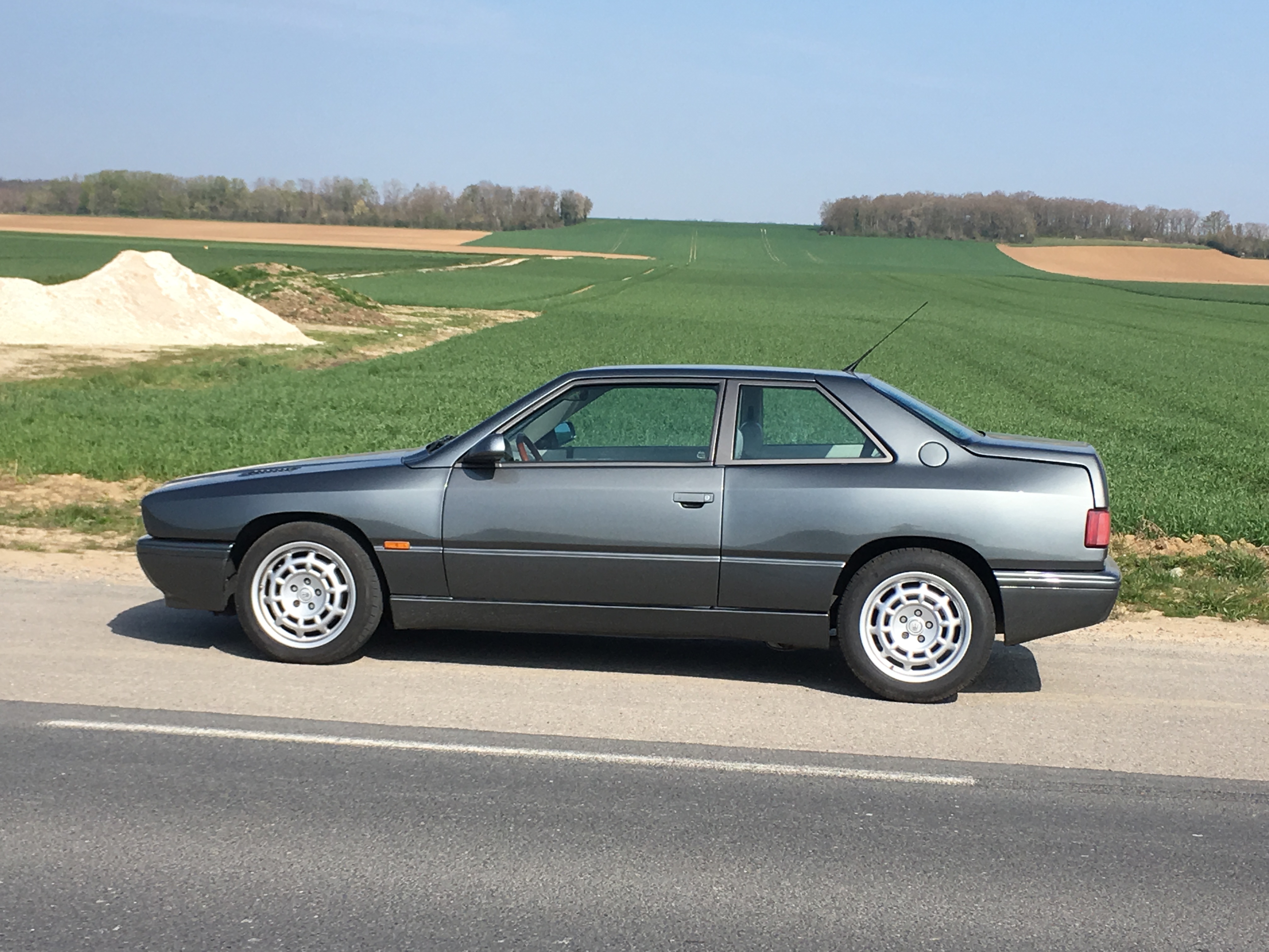

Suis allé chatouiller les 7000tours, histoire de lui libérer un peu les poumons :D
Vous comprenez m'sieur l'agent, avec ce confinement, elle est enrouée :shock:
Quelle machine diabolique ... :oops:
