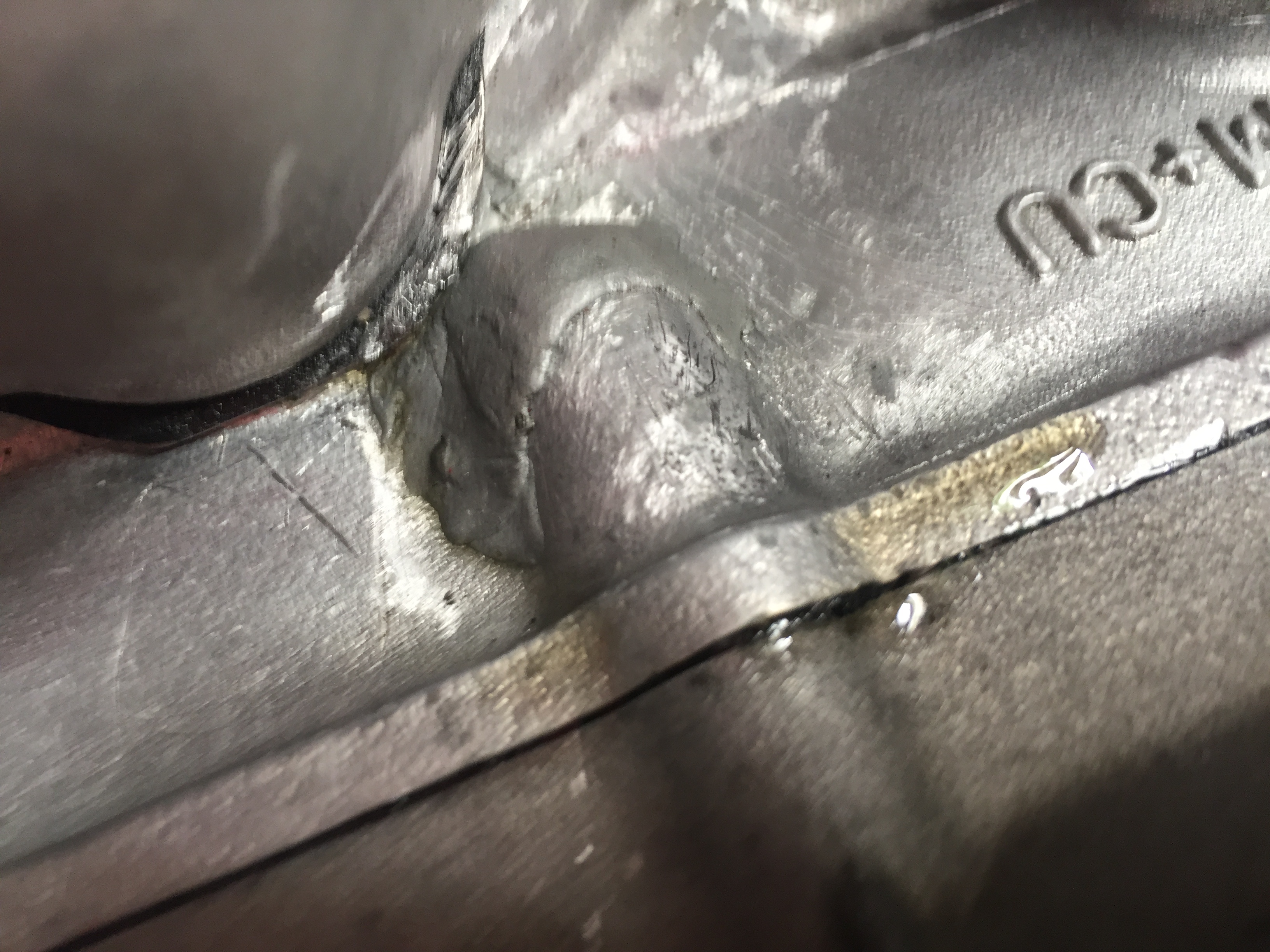

Par définition, quand on fait des erreurs, on ne le voit qu après...
Donc, le suintement n est pas du à la réparation qui semble tenir, mais aux joint. Vraissemblablement, j ai trop serré à cet endroit et j ai du le fissurer. Du coup ça passe par la. Même punition, pour changer le joint, il faut que j enleve la culasse mais sans refaire jeu j imagine. Mais du coup si je l enleve, autant la changer...
Pffff. Je vous raconte ça uniquement pour que les pas très doués comme moi, ne refassent pas les memes bourdes.
