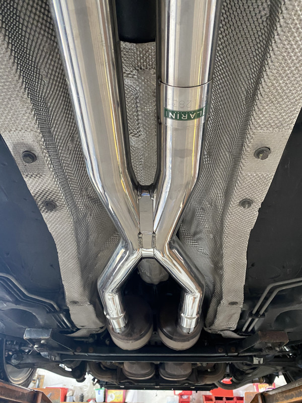

Lionel a écrit :
Étrangement c’est beaucoup plus simple derrière, une fois trouvé la méthode pour le démontage des écrous dans l’aile arrière
Montage du X-pipe également
