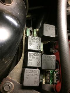

Salut,
Je n’ai plus de fermeture centralisée. Normalement le fusible gère aussi l’allume cigare et les loupiotes rouges des portes.
Tous les fusibles sont bons et l’allume cigare OK. Par contre les réglages du siège conducteur ne répondent plus.
J’ai peut-être merdé en branchant l’autoradio.
Y a t il un relais commun et si oui , où est-il ? Merci

J’y ai jeté un œil mais j’avoue que ça me parle pas trop. Existe-t-il un schéma avec l’affectation des différents relais ?

Les 8 relais sont souvent melanges par rapport a l'origine.
Sur l'autre photo t'es sense n'en avoir que 3: allumage, injectio, pompe a essence. Toi t'as surement le kit de derivation pour la clim avec les 2 relais.

Ce we c'est le feu de croisement droit qui a décidé de bouder. Je me suis donc repenché sur l'élec et j'y ai passé un bon moment pour m'y retrouver.
Pour le feu, c'était un mauvais contact sur un des relais de la "dérivation clim".
Pour le reste, une prise mal raccordée vers les pieds passager, tout fonctionne......jusqu'à la prochaine.

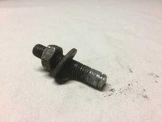

Autrement j’ai trouvé l’origine de ma fuite au collecteur gauche. Un goujon était dévissé, une fois sorti..
Ça restera comme ça aussi.
