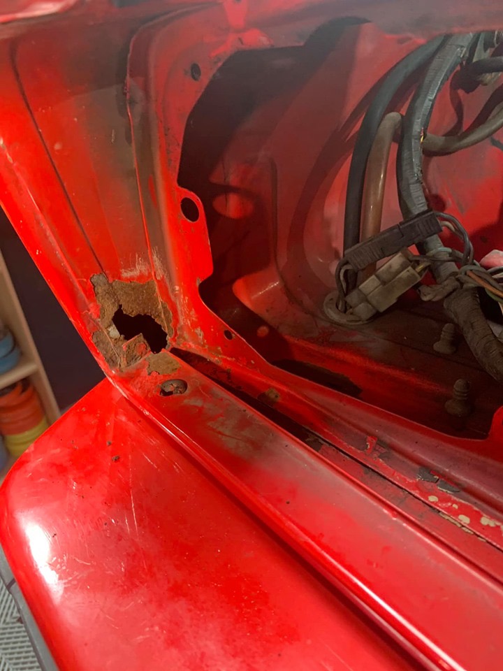

Avec ce bel été, j'ai bien profité de la Maz. Mais, puisque évidement il y a un mais et même 2. :roll:
Le compresseur de clim fait à nouveau du bruit, uniquement en route donc pas trop grave, je l'utilise pas. Les grosses chaleurs sont passées.
Bien plus problématique, cette saloperie de rouille. Un beau soleil et de belles lumières et les petits départs deviennent visibles.
A première vue ce n'est pas énorme mais il y en a sur presque tous les éléments et petits recoins. Il faut intervenir avant que ça s'aggrave, démonter et traiter. Même si je suis pas un grand maniaque, je veux pas la transformer en Frankenstein et donc confier le taf.
Faut juste trouver l'équilibre entre les € que j'ai pas envie ( et même que j'ai pas) de sortir pour ça et soigner cette pauvre bête lépreuse.
Autrement toujours autant de plaisir à son volant. Cette ambiance!!! 8-) 8-) 8-)
4.24v / Si 2500 / 222 SE
Messages : 10310
Re: Biturbo 4.24v phase 1
Ouaip il faut le faire
dd63
Messages : 946
Localisation : 63
Message par dd63 »
Konimino2 a écrit :Ouaip il faut le faire
Aie!! C'est un peu ce que je suspecte en plus du reste, essentiellement au niveau des plis de tôles.
Cet hiver, à poil la mamie :oops: :lol:
Messages : 9027
Fectivement, à poil!
Car quand tu commences, tu ne sais plus où tu t’arrêtes, tu en découvres dans des endroits insoupçonnés :?
Messages : 10310
Déjà enleve la garniture sur les cotes capots avant, er tout autour du coffre à la jonction des feuilles de tole. Tu peux facilement démonter les phares arrières pour vérifier que ça n est pas mangé en bas, toujours à la jonction des tôles. Regarde le fil sur la Es, tu peux en avoir aussi sous la baguette de la custode cote cache en plastique central, évidemment le renfort de caisse que les amis d Alpa utilisent comme support pour lever la voiture, ça se déforme et.... ça rouille. Et tu fais pareil sous les phares avant...
