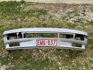

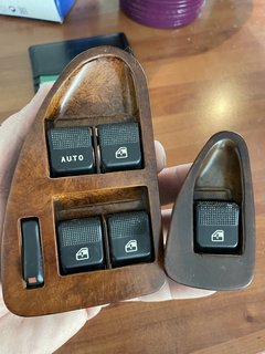

Quelques pièce déniché en Belgique. Mon pare choc n’était pas complet , et déformé à l’avant, donc restauration et mise en peinture du nouveau. Quelques boutons de leve vitres d’avance

Ah oui, la plaque belge, pas con pour les radars..... :lol:
