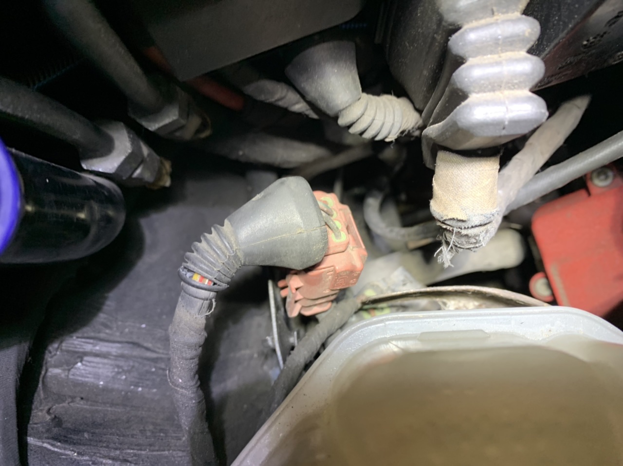

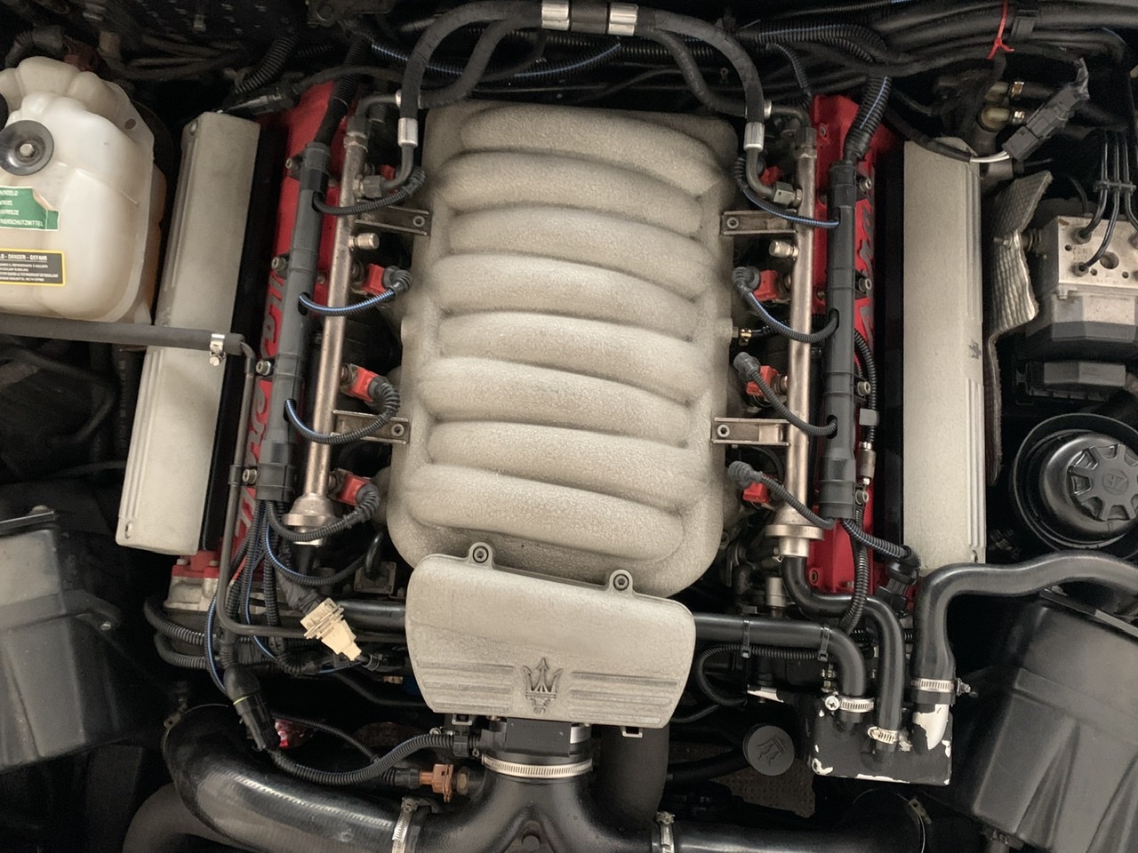

Bon, j ai quasi fini

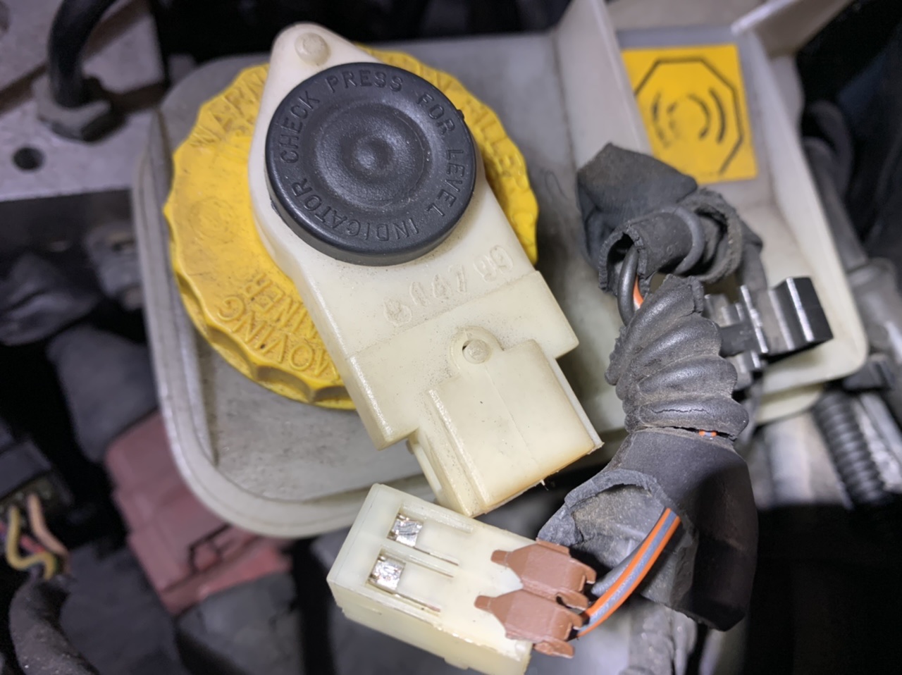

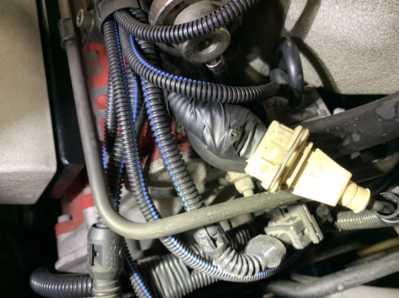

Il y a trois broches que je ne sais pas défaire. Si quelqu un sait je veux bien l info.
Celle du liquide de frein
Je ne sais plus
Je ne sais plus
Cote passager
Cote passager
Et ce que je craignais, c est Check engine à présent....
Avec p00000
Va savoir ce que c est...

Démonter la prise du liquide de frein
retirer le clips marron faut juste tirer dessus
faire levier juste un peu pour soulever les languettes plastique blanche
les fils sortent
j’utilise un spéculum pour remettre en place les manchon caoutchouc c'est plus pratique et c'est fait pour
remettre un peu de ruban tissus collant au besoin et remonter
j'essayerais de démonter les autres mais ce soir plus le temps :)
