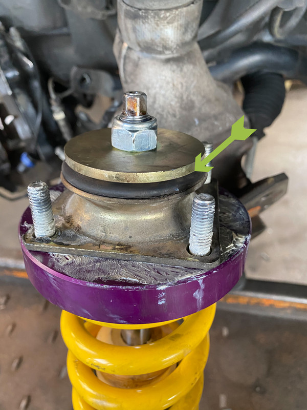

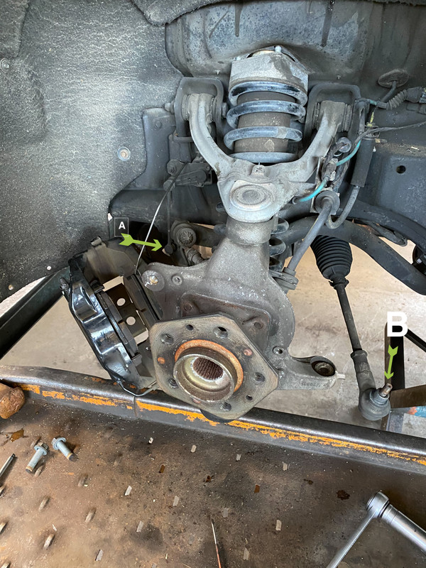

Bon c’est parti pas difficulté particulière.
Il faut pour cela démonter la roue, l’étrier de frein, la petite biellette du capteur des phares aux xénons (A) (Seulement cote conducteur), la rotule de direction (B), et enfin la Rotule qui vient de la barre stabilisatrice (C), la rotule du triangle inf (D)
Vous remarquerez sur cette photo que si vous n’enlevez pas la rotule de direction, vous ne pourrez pas enlever la vis qui tient l’amortisseur.
La suite au prochain épisode ;)

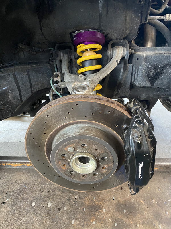

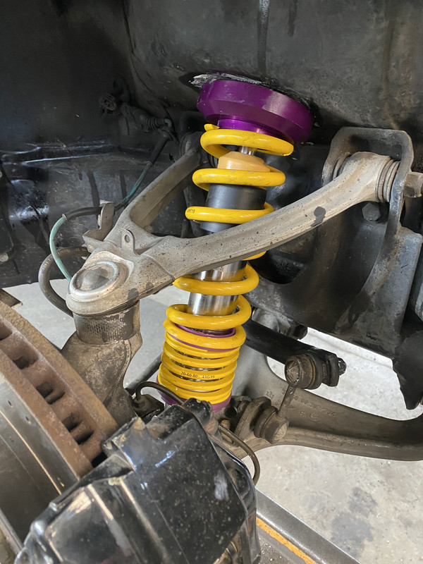

Re: 4200 Cc de Lionel
Message par Storm »
Je n’ai rien vu au niveau des réglages des mes KW, la seule chose que je peux te dire c’est que je suis plus bas qu’à l’origine et que niveau tenue , c’est vraiment super bon y compris sur route très irrégulière ou le comportement reste ultra sain!
Pour te donner une idée de la hauteur

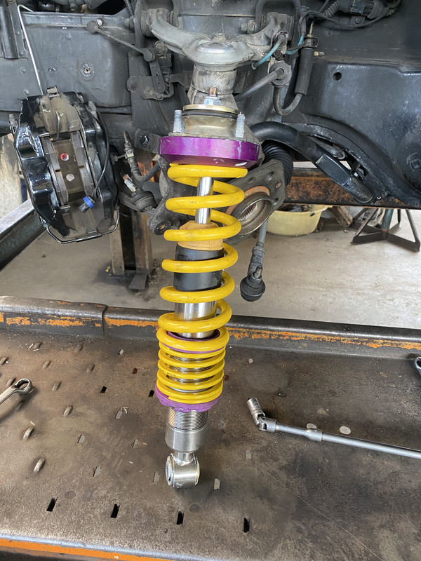

Message par Lionel »
Bon reprise des festivités 8-) amortisseurs avant remontés, ne pas oublier le silent bloc sup sinon on fait deux fois le boulot :mrgreen:
Pour les réglages on verra une fois tout remonte :?

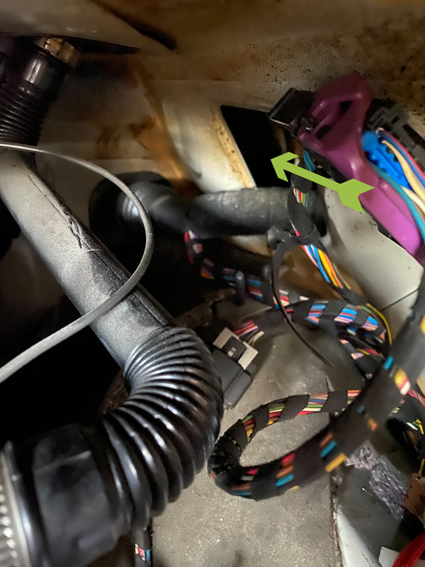

Ensuite on cherche les petits ecrous de 13 qui tiennent les amortisseurs arrière, et là :shock:
Va falloir des bras a deux coudes :roll:
Il faut passer la main et la clé (accesoirement :lol: ) la ou il y a la flèche :o
Côté conducteur je pense déposer le filtre à essence pour plus d’accès et j’en profite pour le remplacer ;)

Ah oui quand même, accès encore plus compliqué que le relais de clignotant :lol: bon courage Lionel ;)

Étrangement c’est beaucoup plus simple derrière, une fois trouvé la méthode pour le démontage des écrous dans l’aile arrière ;)
