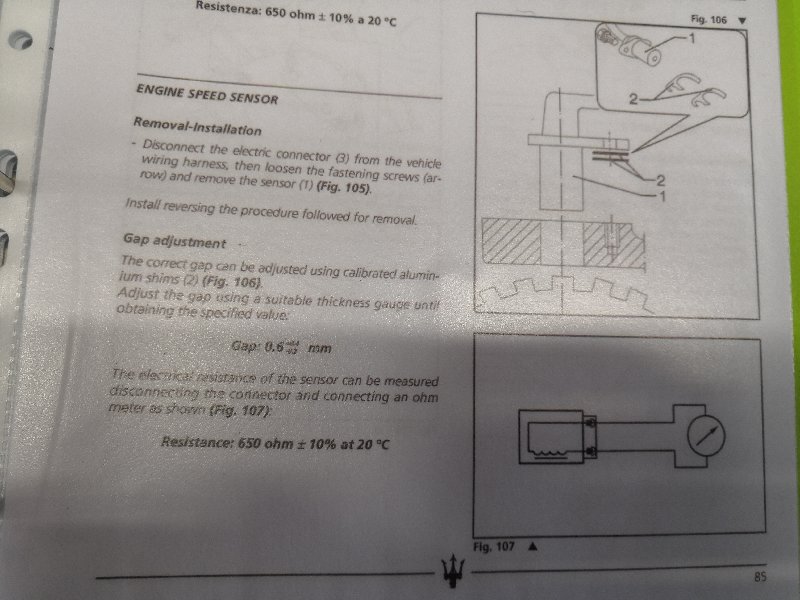

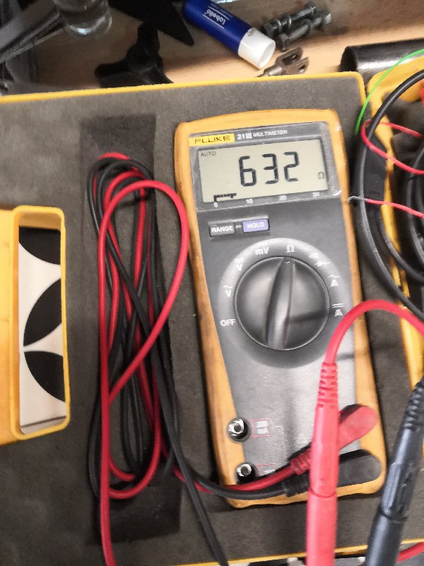

Par acquis de conscience, je mesure quand même la résistance bobinage du capteur ; la doc Maserati indique 650 ohms (+/- 10%):
Visiblement celui-ci avait déjà été remplacé
mais quand
Donc on remplace
Je mesure l'ancien capteur (632 ohms normal la voiture roule quand même)

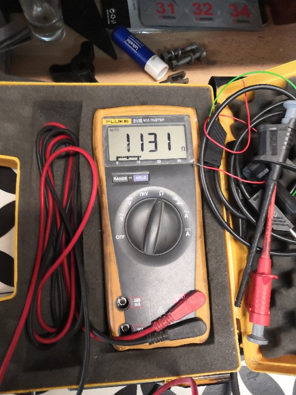

Je mesure à présent le neuf et là c'est le drame
(1131 ohms):
Bon comme il est là on va quand même essayer de le monter histoire de voir si çà tourne où non...

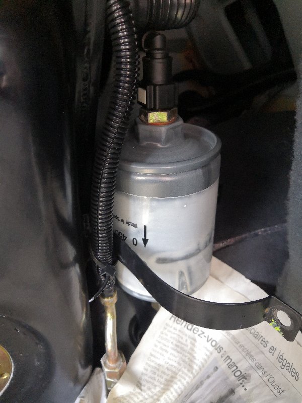

A présent remplacement du filtre à essence, aucune difficulté
Faut juste bien repérer le sens du filtre
Donc on remplace

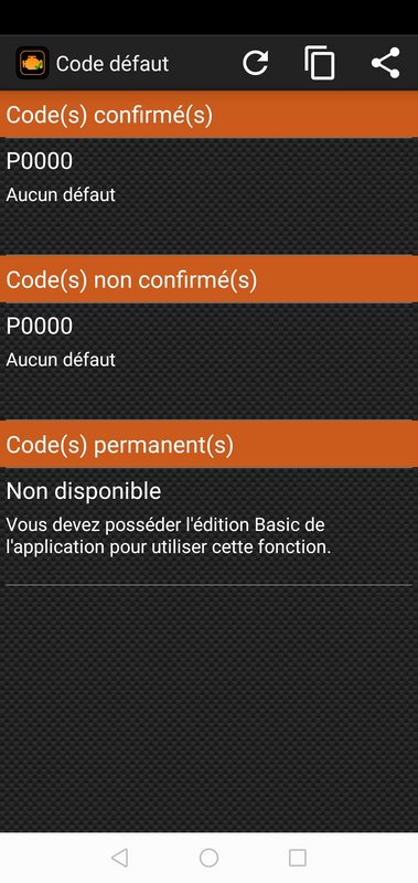

J'ai enfin pu me connecter à l'ECU via EOBD facile avec lecteur ELM 327 acheté sur le site elm327.fr.
https://boutique.elm327.fr/accueil/2-in ... tooth.html
Le rapport disait Pb de capteur de pression absolue du collecteur d'admission.

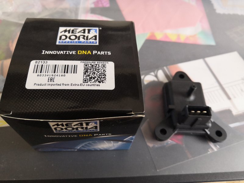

Mon problème étant aléatoire, je me dis que je vais passer commande de deux capteurs PRT 06/00 20/250kPa.
Il en existe des génériques autre que chez Magneti Marelli:
Celui-ci me tente bien, qu'en pensez vous?
https://www.piecesauto24.com/meat-doria/7754178

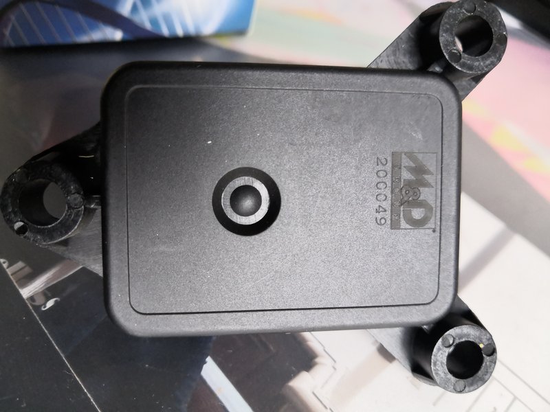

Bon je galère un peu pour trouver le Meat & Doria 200049 sur internet... mais ca devrait le faire depuis un autre PC!
