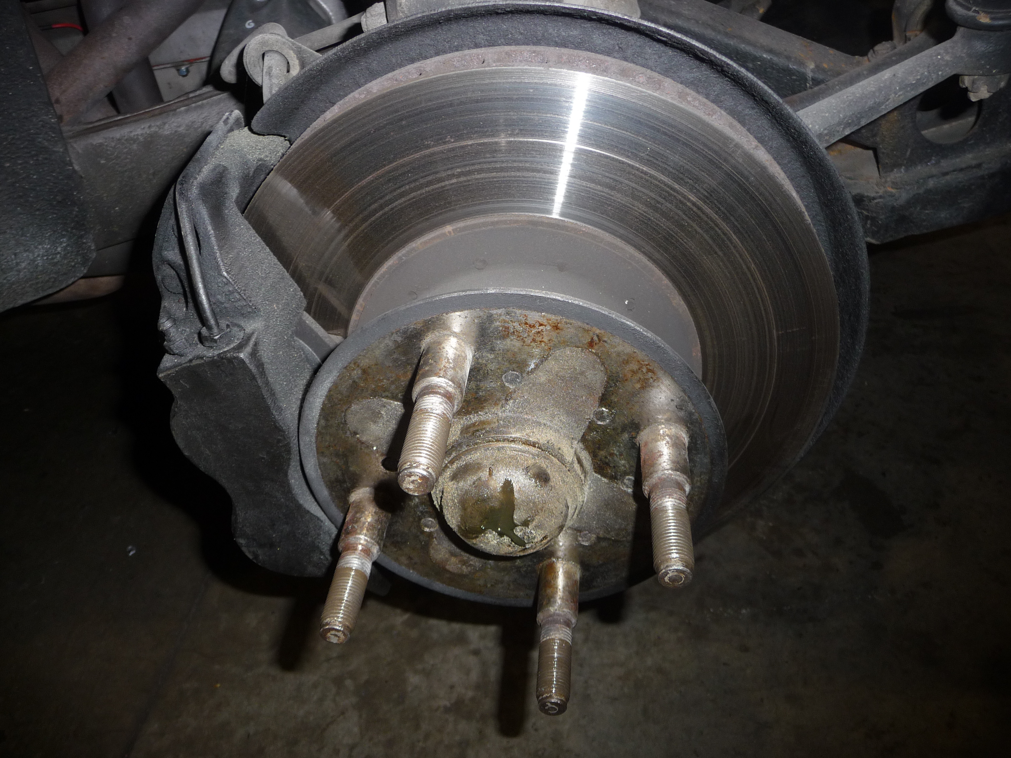

Le pont et le train des roues AR de mon Indy étant démontés, j'ai pu examiner de près la fixation des roues.
Voilà d'abord l'état de démontage, tout a été enlevé pour pouvoir accéder au différentiel:
Voici le moyeu sur lequel on observe que les 4 goujons sont bien du modèle "long", càd d'une longueur d'environ 70 mm à partir du plan de fixation, dont environ 30 mm de partie non filetée:
On observe aussi les 8 orifices de fixation du disque de moyeu sur le disque de freinage (sur un diamètre un peu inférieur à celui des 4 goujons), avec un alésage pour des vis à tête plate à insérer par l'avant de ce moyeu.
On reconnaît sur le cylindre solidaire du disque de freinage les orifices pour ces 8 vis (sur cette vue on voit l'arrière du disque, le moyeu doit se fixer de l'autre côté):
Au premier abord, le moyeu et les goujons sont donc les mêmes que ceux déjà observés sur Khamsin:
Mais en observant de plus près, on remarque que sur la Khamsin les 8 vis sont affleurantes sur la face avant et qu'elles doivent donc être insérées par l'arrière!
Preuve qu'une fois encore, Maserati conserve rarement le même design de composants, même quand ce serait possible d'un modèle à l'autre.
Et un design qui me semble moins pratique pour la Khamsin alors qu'elle est postérieure à l'Indy, puisque sur celle-ci il faut démonter le disque de freinage pour accéder à ces 8 vis et désassembler le moyeu...

Vu de l'arrière, on reconnaît les extrémités des goujons affleurant au-delà du plan de joint sur le disque de freinage:
En regardant soigneusement sur la tranche, on observe que:
- le diamètre du goujon affleurant est le même que celui du goujon non fileté de l'autre côté, ce qui confirme que c'est bien l'extrémité filetée du goujon;
- l'extrémité affleurante dépasse le plan de joint d'1 ou 2 mm :? , ce qui pose question pour une fixation plan (du moyeu) sur plan (du disque):
Heureusement, quand on regarde le cylindre du disque de freinage sur lequel se plaque et se visse le disque de moyeu, il y a 4 alésages correspondants en bord de cylindre (ici on en voit deux), à l'aplomb des 4 goujons et suffisants pour éviter le conflit lors du serrage:
En conclusion, cet examen du train AR démonté a été bien utile avant de commencer toute modification.
On voit que non seulement les tailles de goujons mais aussi les procédés de fixation sont spécifiques à chaque Maserati de cette époque, alors qu'on aurait pu s'attendre à un minimum de cohérence...
En principe, le changement de ces goujons pour pouvoir fixer des BBS à l'aide de vis semble donc possible moyennant:
- un démontage laborieux de ces goujons qui ont certainement été insérés en force (à chaud, selon Stefano);
- des vis de fixation dont la longueur doit être prévue à quelques mm près (suffisamment longues pour avoir une bonne prise dans le filetage, mais surtout pas trop longues pour éviter une interférence avec le cylindre du disque de freinage);
- et donc évidemment trois jeu de vis différents pour les BBS RS123/124, les BBS RS039/040, et ...les Campagnolo.
L'alternative: changer les goujons actuels par des goujons entièrement filetés de 48 mm en partie longue (au lieu de 70).
Ca permettrait de pouvoir monter à la fois les BBS RS123/124 et RS039/040 (ou d'avoir l'une d'elles comme roue de secours), en sachant que les Campagnolo pourraient être événtuellement ré-utilisées en remontant les actuels goujons.

On poursuit, lentement mais sûrement.
J'ai acheté un jeu de 20 boulons R14 M14x1.5x30 mm (j'en aurai 4 de rab).
Je crois que ce sont des boulons Bimecc pour Porsche, bien que ça ne soit pas marqué dessus.
Vendus par une échoppe allemande pour seulement 50 euros, port compris, pas cher ama :D .
Car c'est de la bonne came, rondelle flottante pour le serrage (en reportant le glissement de rotation au niveau de la surface plate entre la rondelle acier et la tête acier), acier 10.9, et zingués.
J'ai longtemps hésité entre les boulons de 17 et ceux en 19, car je n'étais pas sûr que le boulon de 19 ne serait pas trop large et que je n'aurais pas des difficultés pour l'introduire dans l'espace prévu.
Après des mesures, j'ai tenté le coup du 19, et par chance ça passe impec (y compris la clé, entre le boulon et la roue).
Le 19 sera plus solide avec moins de risques d'usure pour les pans du boulon.
Et le siège en R14 apparaît, comme prévu, parfaitement ajusté.
La longueur de la partie filetée est de 30 mm,
La partie mâle dépasse de 15 mm derrière la roue pour se visser sur le moyeu (on observe bien cet étrange alésage de 8x20 mm percé dans la BBS RS123/124, le seul à ma connaissance pour des BBS RS, prévu pour laisser passer la partie non filetée des goujons de la Merak pour laquelle ces roues sont prévues, permettant de conserver un montage avec les goujons).
Pour la Merak, la longueur de goujon non filetée est de seulement 8 mm, d'où les 8 mm de profondeur de l'alésage, mais pour les autres Maserati utilisant les roues Campagnolo (Bora, Khamsin, Indy et Ghibli), la longueur non filetée est bien plus grande à cause du design spécifique de leurs roues, ce qui interdit de pouvoir conserver les goujons.
Heureusement qu'il y avait ce modèle de boulon avec juste la bonne longueur, je n'avais pas bcp de marge (+/- 2 mm) pour à la fois assurer une profondeur suffisante de vis traversant entièrement le disque du moyeu et en même temps ne pas arriver en butée contre le cylindre rouge en acier derrière (au fond de l'alésage de 4 mm de profondeur qu'on aperçoit sur la tranche):
L'approche peut vous sembler pointilleuse, voire obsessionnelle, mais quand on y regarde de près, il y a plein de mesures et petits détails à vérifier, essentiels pour assurer un montage solide et sûr! Pas question de faire la danse de Saint Guy dans la voiture, de casser un boulon, ou de perdre une roue en cours de route :lol:
Maintenant, yapuka réceptionner l'Indy, la mettre sur chandelles, s'attaquer à l'enlèvement des goujons (je croise les doigts pour qu'ils ne soient pas bloqués :? ), et espérer que les roues BBS passent bien dans les ailes sans frotter, surtout à l'AR...
