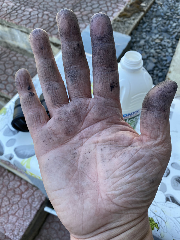

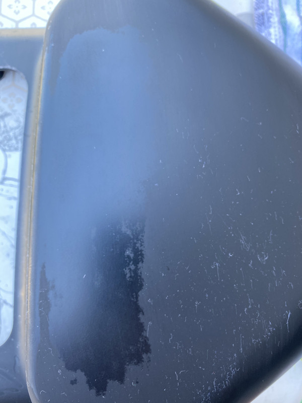

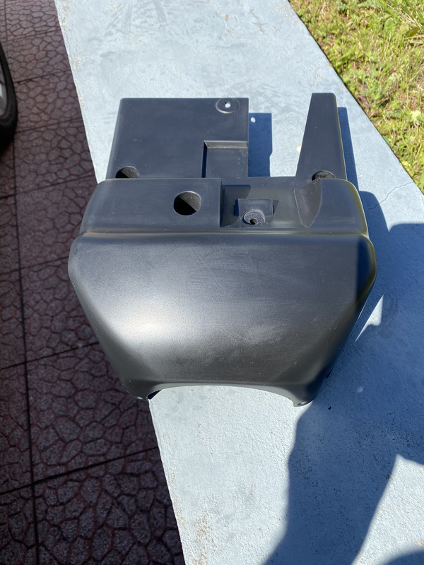

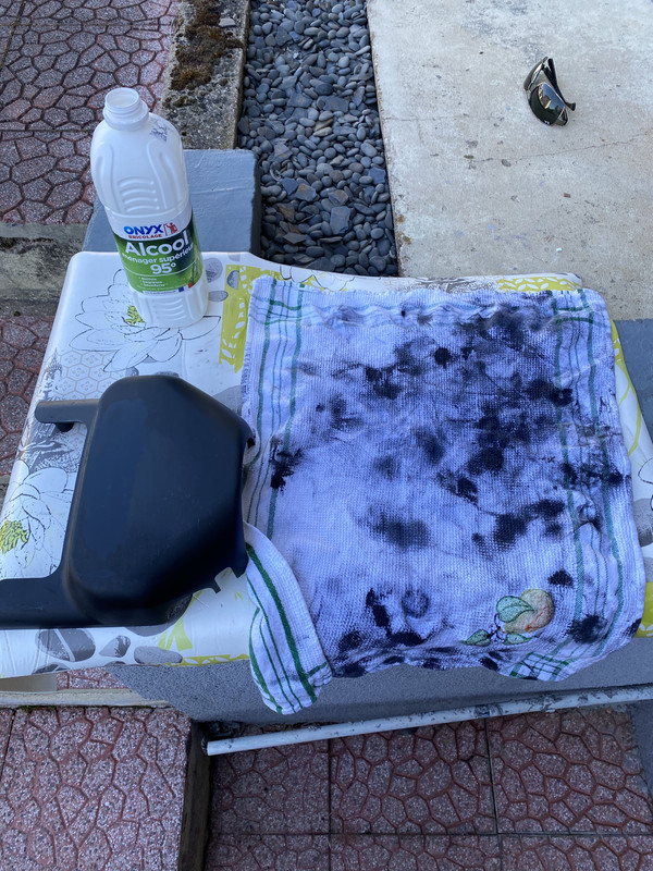

Et c’est pas fini séance de stickynomore ce matin
Alors pour infos j’ai commencé par le tour de la colonne de direction qui est en deux parties, le dessous ca a été assez rapide à nettoyer, mais la partie supérieure j’ai l’impression que la couche est plus épaisse ou alors que les uv ont durci la couche je ne sais pas mais c’est galère.
ET SURTOUT N’OUBLIEZ PAS DE METTRE DES GANTS !!!!
Ca part bien sur le plastique … mais sur les doigts
Re: 4200 Cc de Lionel
Laisse tremper pour la couche épaisse.
Lave tes mains à l'alcool.
Je l’ai fait sur la mienne également, pareil les mains dans un état après!!! Moi là où cela a été le plus dur à enlever c’était sur la partie centrale au niveau du lecteur cd!
- Messages : 9031
Sais-tu ce qu'est cette couche noire que tu enlèves à l'alcool?
Et ensuite, comptes-tu la remplacer par un revêtement ou laisser brut?
Ce que c’est exactement, non pas vraiment c’est un revêtement plastique qu’ils appelaient « soft toutch« ils on en mis dans tout les voiture aux cheval cabré et leurs cousines, malheureusement avec les années cela ne tient pas et avec l’acidité des doigts et/ou le soleil ça à tendance a devenir collantFroggie a écrit :Sais-tu ce qu'est cette couche noire que tu enlèves à l'alcool?
Pour le deuxième parties de tes questions, le plastique reste noir dessous, si il y a des rayures une fois le revêtement enlevé, on peut tout repeindre en noir satiné.
