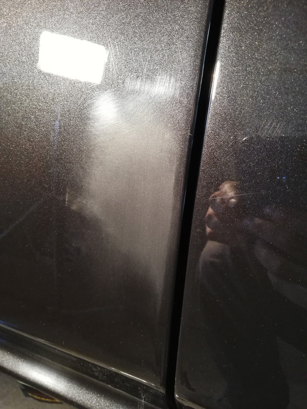

Vous ne pourriez pas ceux qui savent faire un tuto en étape. A, b, c, d, e etc... j ai suivi les conseils déjà lu et bof je n obtiens pas du tout le même résultat...
- biturbo1984
- Messages : 3182
- Localisation : 89
Re: Remise à neuf moteur ghibli CUP
Hello froggieFroggie a écrit :Joli travail.
Tu utilises grosso modo la même procédure que Fred?
Polisseuse orbitale ou pas (et pneumatique ou électrique, je crois que Fred a une électrique)?
Et combien de temps pour la carrosserie?

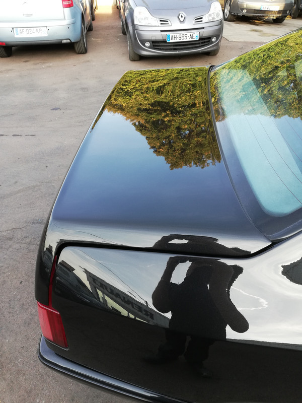

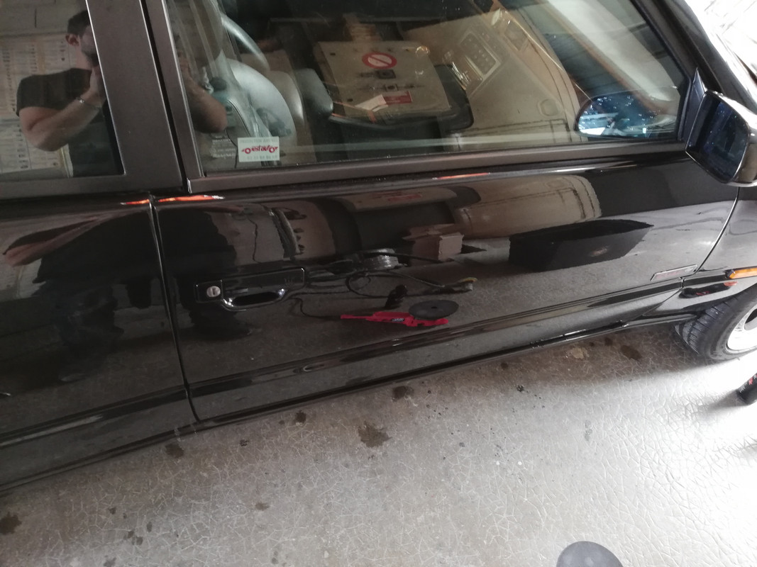

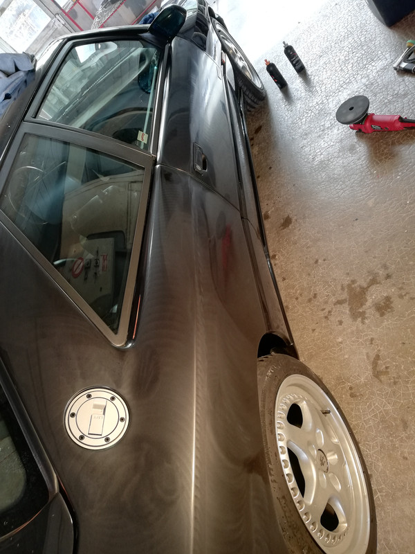

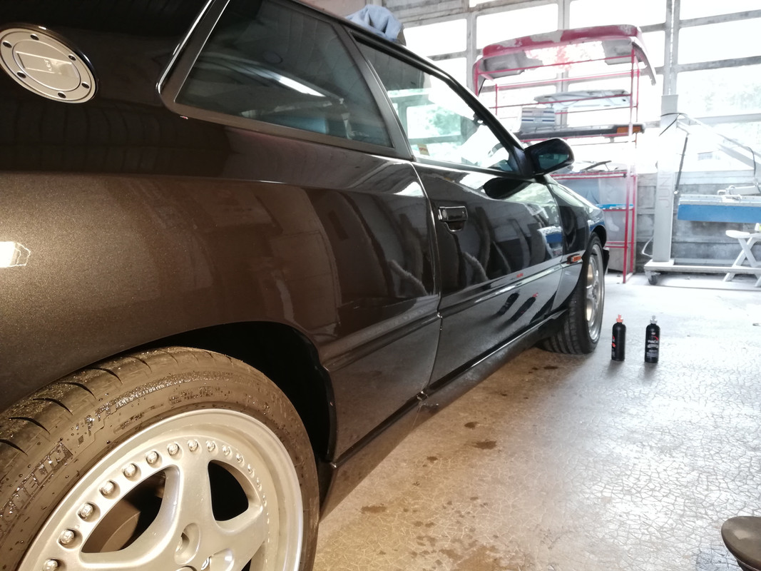

J'utilise des produit US. C'est beaucoup plus long à lustre qu'avec du 3M ou autre marque connu car il y a pas de silicones dans les produits.
Avec mes produit je suis obligée de continuer à lustré sinon les raillure aparese toujours. Alors qu'un lustrant avec silicones.. Sa brille même avec des raillure
Machine orbital obligatoire avec mes produit sinon sa chauffe de trop. Électrique pour ma part. Pneumatique faut un super compresseur je pence
Pour faire une voiture complète au top du top. Il faut conté 15 20h suivant la voiture et la couleur.

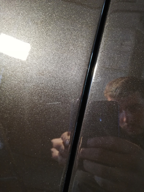

Sur le. Pavillo' je vais être obliger de sûrement le revenir.. Il est vraiment pas beau
Je vais quand même essayer de faire un poli lustré mais c'est pas gagner

Pour le pavillon, un ponçage à l'eau avant de repasser à la machine devrait pouvoir lisser parfaitement le tout non ?
Par contre, c'est peut être plus rapide de revernir...
- biturbo1984
- Messages : 3182
- Localisation : 89
Oui le plus simple pour moi est de revernir. J'en est pas pour longtemps et j'ai un verni qui est sec en 15min. Fastoch
