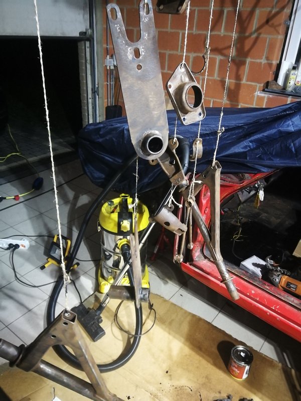

Bon, ces derniers temps, j'ai testé un nouveau produit miracle.
Enfin, pas nouveau du tout, mais c'est la première fois que je teste.
J'ai nommé le POR-15.
C'est un traitement de surface antirouille protecteur. En séchant, il durcit et forme une pellicule solide.
Des milliers de posts sur moultes forums en font les louanges, ou pas (comme d'hab) et ce qui est en ressort, c'est surtout que :
1. C'est salissant, et ça ne se nettoie pas, donc il faut bien protéger ses mains. Et utiliser un pinceau que vous n'aimez pas.
2. Le produit durcit tellement en séchant que le pot n'est pas réutilisable, le couvercle ayant une tendance certaine à se "souder" si la moindre goutte se pose sur le rebord (allez-y pour ne pas en laisser gouter un peu). Le produit ne peut pas non plus rester à l'air libre. Donc en gros, le message, c'est un pot ouvert doit être vidé. :(
C'est pour cela, qu'ils le vendent en grand conditionnement mais aussi en petits pots de 118ml, le fameux "six pack". Et comme par hasard, ce pack de 6 vous voutera plus cher que le bocal d'un litre. :evil:
En creusant un peu, j'ai trouvé une technique qui semble faire ses preuves, à base de vis : on perce le couvercle avec deux vis, on fait couler par le petit trou alors que l'air rentre par le second (le por 15 est très liquide) et on remet en place la vis. En séchant, l'ensemble devient étanche à l'air (de part et d'autre du pinceau).
Dernier conseil, une toute petite quantité de produit couvre une surface assez importante, pour l'ensemble des trains roulant, je n'ai pas du utiliser plus de 100ml je pense. Pour deux couches !

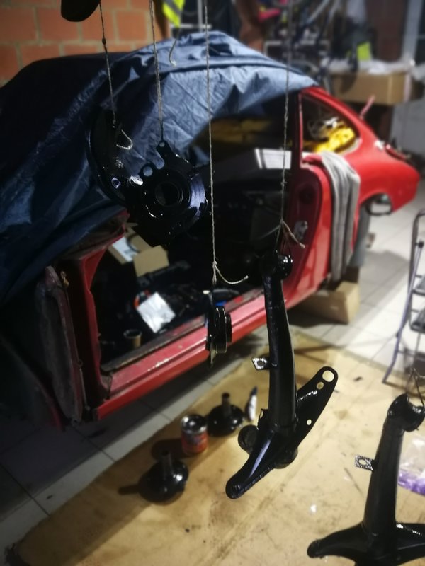

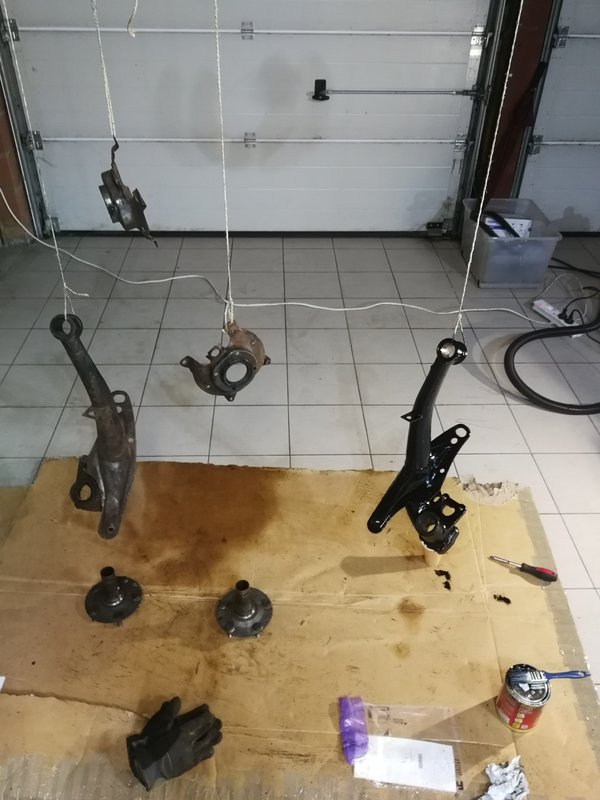

DOnc, après avoir tout démonté entièrement, nettoyé, frotté, ultrasonné, passé à la brosse metal sur meuleuse, il était temps de leur rendre une petite jeunesse.

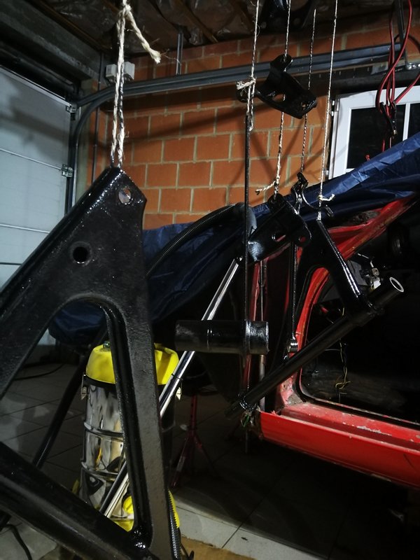

Comme le jambon, on met à pendre.
D'abord l'arrière
Puis l'avant
Et ensuite, un petit coup de por-15, directement au pinceau.
Il n'y a pas à dire, ça l'air déjà plus propre (après une couche).
Après la deuxième couche, le rendu est encore meilleur, c'est agréable à toucher (lisse et propre), ça fini vraiment bien. Impressionné je suis. 8-)

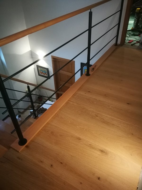

On a donc installé un nouveau parquet à l'étage (vu la taille de la maison, ça a pris un peu de temps, et à 38kg la boite de parquet, ça se sent légèrement dans les bras).
Mais le résultat final est très beau.
Content que ce soit fait, c'est un upgrade considérable par rapport au stratifié flottant que l'on avait avant.
Et puis, j'avais jamais fait de plancher collé avant, encore un truc que je sais faire. :lol:

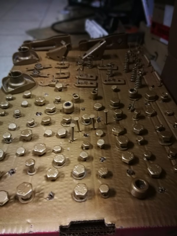

Visserie traitée aussi et zingage du pauvre (ça sert à rien, très probablement ,mais c'est joli :lol: ). Et au moins, toute la visserie est rassemblée, ça évite que ça se ballade partout.

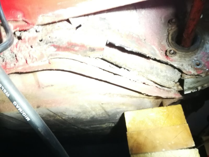

J'ai été regarder un peu l'arrière ayant fini la rouille à l'avant.
Alors bien entendu, pas de raison que ce soit différent, nos amis américains ont encore une fois décidé qu'il n'y avait pas de soucis pour utiliser de la fibre de verre comme élément structurel à où le métal était rongé.
Même pas nécessaire d'enlever les parties malades, non, on remplit les trous avec des boulettes de je ne sais quoi, et puis on colle la fibre, un peu de mastic et hop, c'est comme neuf. :o
J'ai encore enlevé quelques seaux de cette mer*e.

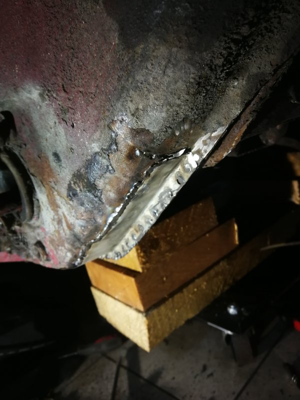

Les longerons arrières qui étaient bien mangés par la rouille, quasi inexistant en fait. Les parties malades ont été découpées, et remplacées par de la tôle formée en martelant une feuille de métal (vous faites un gabari en carton, découpe sur la feuille de métal, et formé assez facilement en utilisant l'étau et l'établi pour les diverses pliures).
Oui, il y avait beaucoup à couper. :cry:
Après avoir traité l'intérieur, un peu de cire, et on peu refermer avec la pièce formée.
Ca n'a pas l'air top comme ça, mais une fois que tout sera nettoyé avec le disque à lamelle, ce sera nickel (mais vu que c'est dégueulasse et que ça met de la poussière partout, j'attends de tout faire d'un coup).

Comment fais-tu ton zingage du pauvre: chimiquement, électrochimiquement?
Et éventuellement tes conditions opératoires détaillées et ton retour d'expérience sur ce à quoi il faut veiller.
Pour les réparations de tôles que tu viens de faire: tu as réussi facilement à plier le nouveau métal pour lui donner la forme adéquate (souvent il faut une plieuse pour des arrondis, surtout en 3D)?
Tu as vaporisé de la "cire" dans le corps creux avant de souder?
Et tu as fait un soudage MIG?

Pour la technique du pauvre, c'est brossage, nettoyage ultrason, apprêt anti-rouille en bombe, peinture metal en bombe.
Je l'ai dit, c'est surtout esthétique et pour que cela semble propre, ça n'a rien à voir avec un zingage.
La tôle, c'est facile, elle n'est pas très épaisse et ça se plie bien une fois coincé dans l'établi.
On ne parle pas de refaire le galbe d'une aile ici, juste de faire quelques pliures, ça ne doit pas être 100% parfait.
Oui, nettoyage des zones sous-jacente, passage à la brosse rotative métal, antirouille, cire et fermeture.
Soudage mig oui. C'est beaucoup (beaucoup beaucoup beaucoup) plus facile/rapide que le TIG.

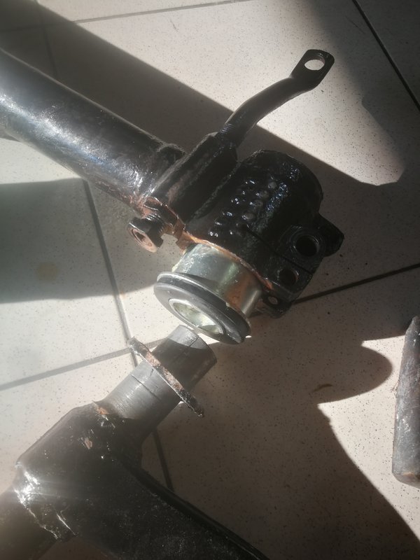

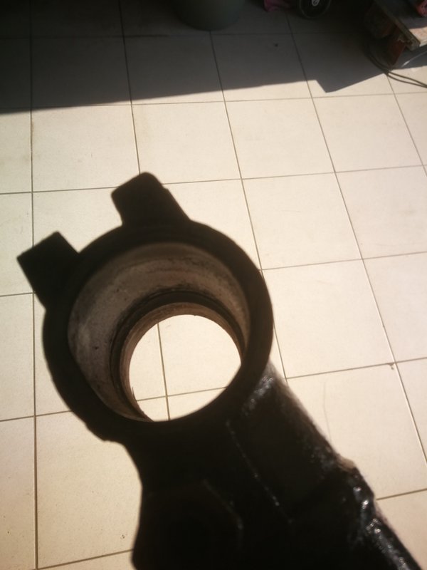

Donc, je me suis lancé il y a quelques semaines dans le remplacement des silents blocs à l'avant, et de tous ces petits morceaux de caoutchouc qui font que la voiture tient plus ou moins au sol.
On commence par les plus gros qui maintiennent les triangles avant.

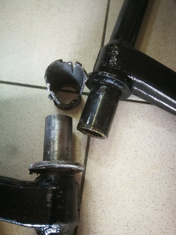

Ils sont en métal, et en tentant de les rentrer, je me rends compte que la partie métal des anciens est toujours en place, il faut donc l'enlever.
Pour l'extérieur, ça va, à la barbare, marteau burin, mais ça fini par sortir.
Les intérieurs, c'est une autre histoire, près de 60 ans qu'ils sont en place, autant dire qu'ils ne font plus qu'un avec le bras.
Petit coup de disqueuse, mais vu l'accès impossible de tout retirer, et à nouveau marteau burin, chauffage, graissage, tous les trucs connus, ça prend des heures (et ce n'est pas une image :cry: )
Au dessus, le bras avec toujours la partie métallique en place (oui, je sais, on dirait pas), en dessous une fois retirée.
Mais victoire, je finis par les enlever. Je me dis alors que ça va être bien plus rapide de les réemboiter.
Pas de raison que ça pose problème, si?
Emmancher les nouveau, ça ne peut être difficile. Je n'avais pas peur, pensant utiliser ma technique utilisée pour les silentblocs de la 3200. Avec un peu de graisse et en jouant sur la dilatation avec la chaleur, ça va passer facile.
Bah non, ça ne marche pas. Genre vraiment pas.
Après avoir foutu en l'air deux tiges filetées, 4 écrous, il a fallu se rendre à l'évidence, ça n'ira jamais. :(
Et pourtant Cooldent est venu donner un coup de main musclé.
Bref, aux grands maux les grands remèdes, un billet de cent et demi me ramène une sympathique machine de près de 60kg, et faut bien avouer, c'est de suite BEAUCOUP plus facile, genre 3 minutes par triangle. :mrgreen:
Faut dire qu'avec 20t sur la tête, il n'y a pas grand chose qui résiste. Et en peu de temps, tout est assemblé proprement.
A nouveau, obligé de constater que si un travail est très pénible/long, c'est que l'on a pas le bon outil. :oops:

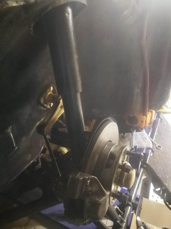

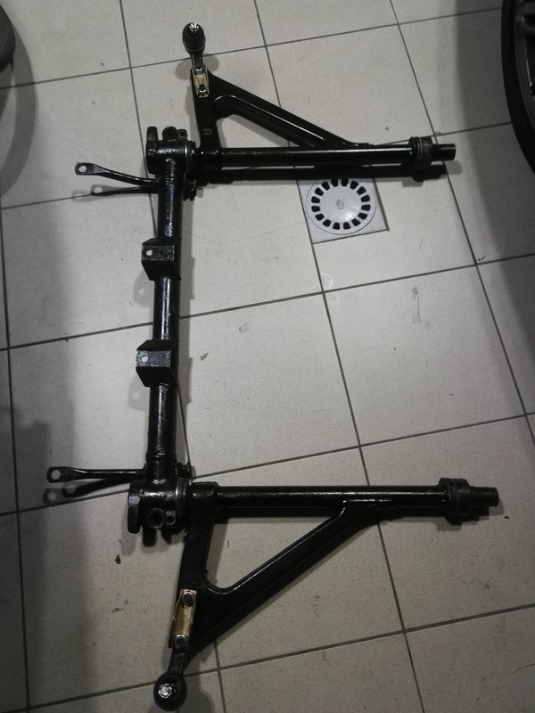

Bref, silent bloc de triangle neufs, idem pour les barres anti roulis, idem pour les diverses rotules, on va pouvoir remettre en place l'ensemble moyeu-disque et toute la suspension.
Bon, déjà, il faut se souvenir où va quoi, et dans quel sens, mais ça va encore, il y a pas trop de pièces.
On commence par la barre stabilisatrice, nouveau silent bloc, idem sur la bielette.
Nouvelle rotule aussi, tant qu'à faire (autant en profiter, les pièces porsche coutent tout de même nettement moins cher que les mêmes chez le trident.
Puis on s'attaque aux amortisseurs, divers caoutchoucs à l'intérieur, et à l'extérieur. Toutes les pièces ont été nettoyées et passées au Por-15.
Mise en place du support du déflecteur de frein et de l'étrier. A nouveau, quelques pièces remises en doré pour faire joli. :oops:

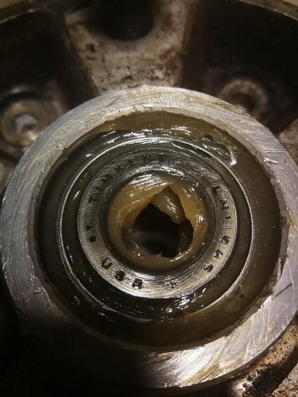

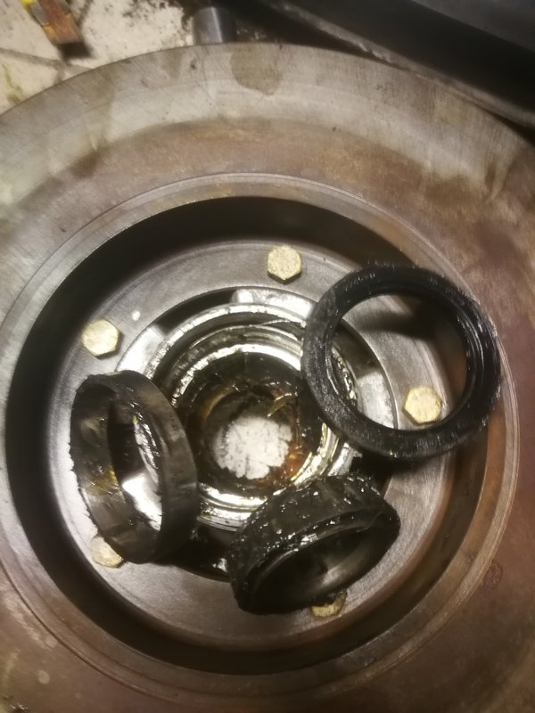

Tant qu'on y est, il y a deux roulements dans le moyeu avant, autant les remplacer. L'occasion d'enlever toute cette vieille graisse aussi.
Rien de difficile avec la presse. :D
Les nouveaux, made in USA, seront bien entendu généreusement graissés.
Pareil de l'autre coté, et il suffit d'engager l'ensemble et sécuriser.
Reste à refixer l'étrier de frein, et hop, on en a fini avec l'avant. :D

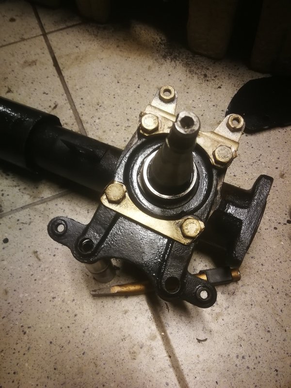

Enfin fini, il reste à refixer la crémaillère de direction, elle est prête à être mise en place, nettoyée/graissée, nouvelles rotules, mais ce sera pour un autre jour.

Et donc, le parquet refait c était pour pouvoir mettre la presse dans la chambre :twisted: ?
