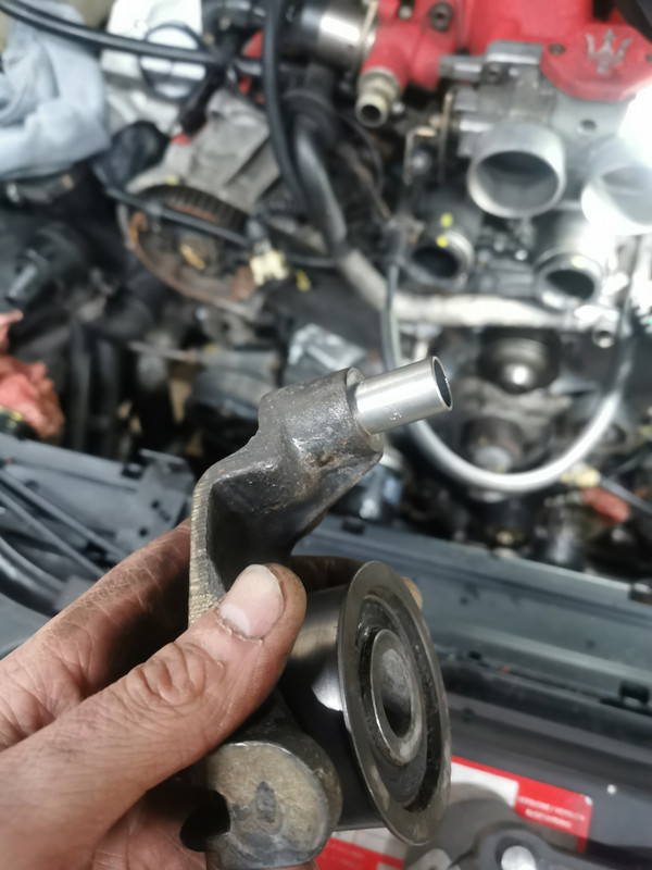

Re: Nouveau passionné d’italienne
Bon je pence savoir pourquoi la distribution était mal caller
Le galet était montée du mauvaise sens. La bordure ce met côté pompe à eau. C'est presque impossible de monter la courroie quand la bordure est a l'envers.
Je l'ai remarqué quand jai changer le galopin car il avait plus 1mm de jeu.. Sûrement jamais changer alors que perso je les change une fois sur deux.
Ils ont du essayer de trouver une solution et ce sont bien fait chier.. Et 1 dent au vilebrequin a soter. Et pas contrôlé après. Donc presque 4 ans qu'elle roule comme sa. Costo maserati

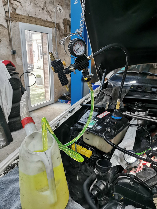

- Cedfred
- Messages : 5099
Ca va, t'y arrives tout seul... pas besoin d'un apprentisbiturbo1984 a écrit :Voici l'appareil que Cédric a parler pour le remplissage du liquide de refroidissement
