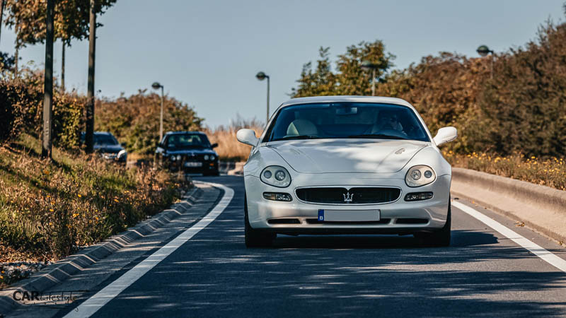

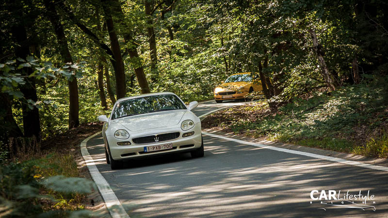

Quelques photos du we passé.
Je n'ai pas souvent l'occasion de la voir en mouvement.
Ca donne plutôt pas mal quand même.
Première photo Quentin Jacobs
Trois dernières photos Alix Bramaprod,
- Messages : 9027
Re: Japanese maserati lost in Belgium, part II
Jolies petites routes.
Pas la peine de flouter les plaques dans les 3 dernières si on ne le fait pas dans la 1ère
- Messages : 4525
Très belles photos
