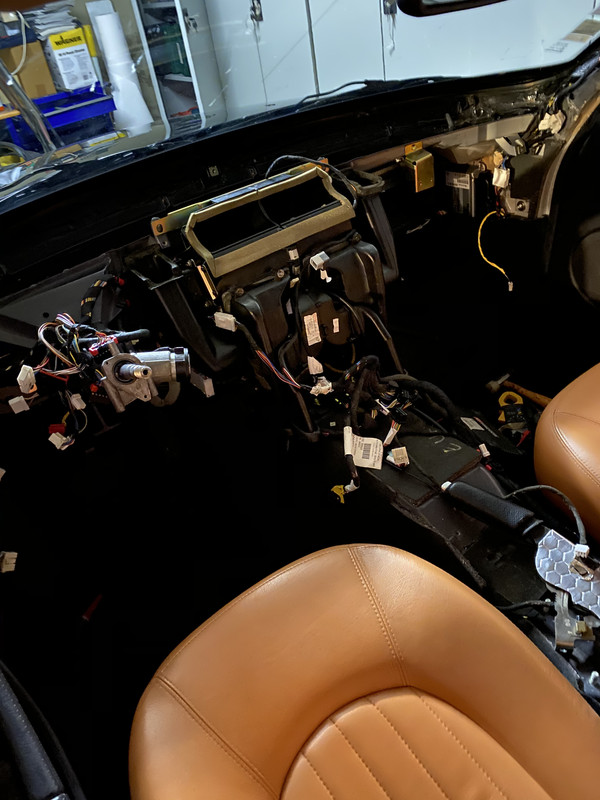

C’est vrais c’est impressionnant mais comme dit gemini ce ne sont que des vis et des raccords à démonter, pour la partie électrique tous les connecteurs sont différents, on ne peut pas ou très peu se tromper mais il faut être patient et ordonné.
Re: 4200 Cc de Lionel
Oui, quand je démonte ce genre de choses je fais souvent des photos avant démontage en cas de doute ça peut servir !

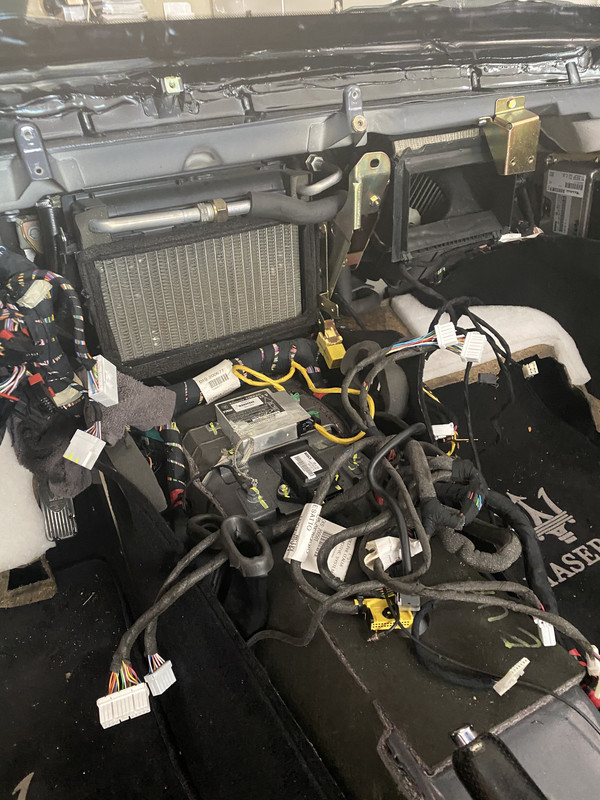

Et bien, il était temps...
Là, en plein milieu, la centrale airbag.
Pouvaient pas trouver plus facile d'accès

Tu vas pouvoir jouer à Pénélope pour le remontage

J’avoue être très admiratif

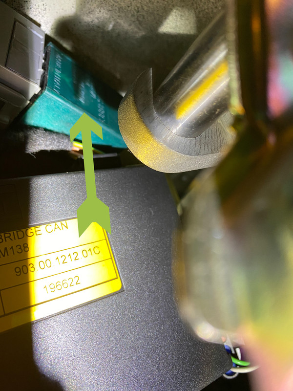

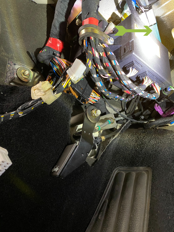

Du boulot ca y’en a a revendre, bon j’ai tout redemonté pour ne rien trouver, pas de mauvaise connexion, tout est bien branché, maintenant que tout est demonté j’ai trouvé le relais qui bagote comme un fou
Si quelqu’un a une idée
Au passage j’ai contrôlé le fusible de dix ampères derrière la centrale GPS et les fusibles de l’alimentation du navigateur dans l’accoudoir.
Tous ok.

Tu as vérifié les masses ? et au pire, met un coup de bombe pour connecteur au passage des fois.

Demain au remontage je vais mettre du nettoyant contact sur chaque prises pour le reste
l’électricité auto c’est pas mon dada
il se peut également que le relais enfin cette boite verte a cramée a la remise en route…

vérifie au passage d'un fil de masse soit bien fixés à la carrosserie. On ne sait jamais si tu avais du en dévisser un. Ca cause pas mal de soucis électroniques.
Pour la QP5, il y en a au niveau du levier de vitesse mais aussi là ou se trouve le bloc audio. Donc il doit y en avoir aussi sur la 4200.

Oui il y en a un derrière le lecteur cd dans l’accoudoir que j’avais oublié en effetmegaman a écrit :vérifie au passage d'un fil de masse soit bien fixés à la carrosserie. On ne sait jamais si tu avais du en dévisser un. Ca cause pas mal de soucis électroniques.
