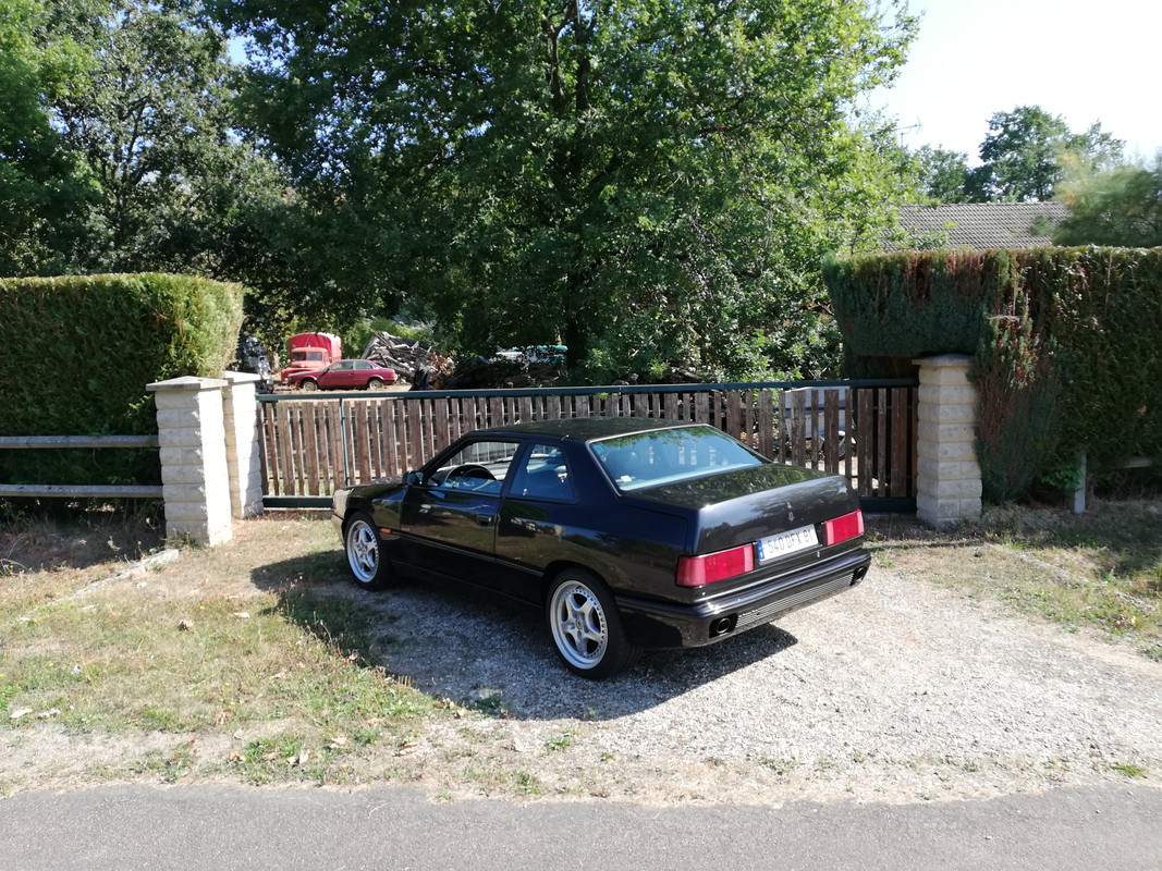

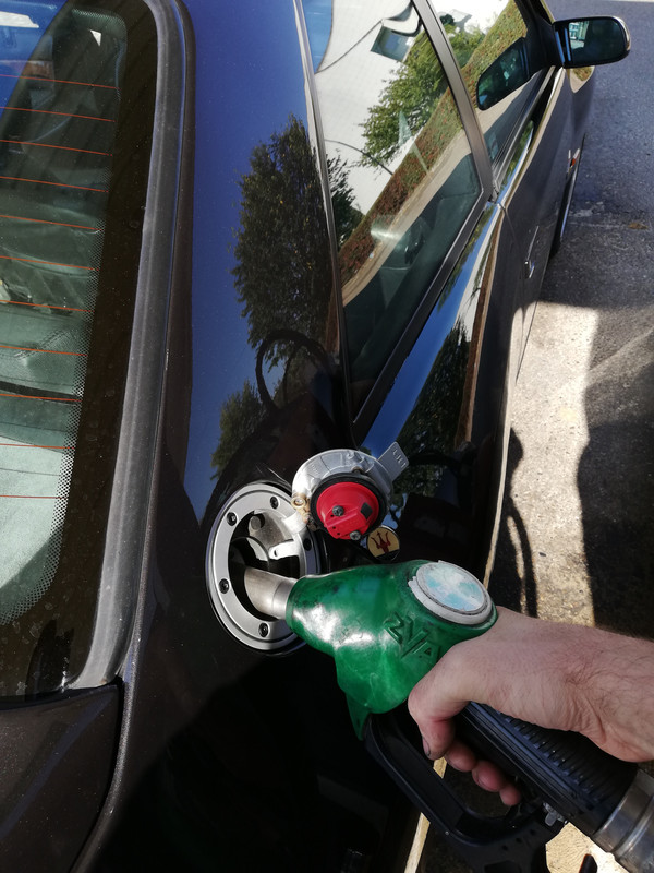

5 premier kilomètre de madame effectuer avec succès
Normalement. Il Doit avec 3bar à chaud sur ce moteur et la je dessent pas sous 4.5. Je vais faire le rodage et je verrai ensuite. Sa ne craint rien.
Longeron réparer aussi.
