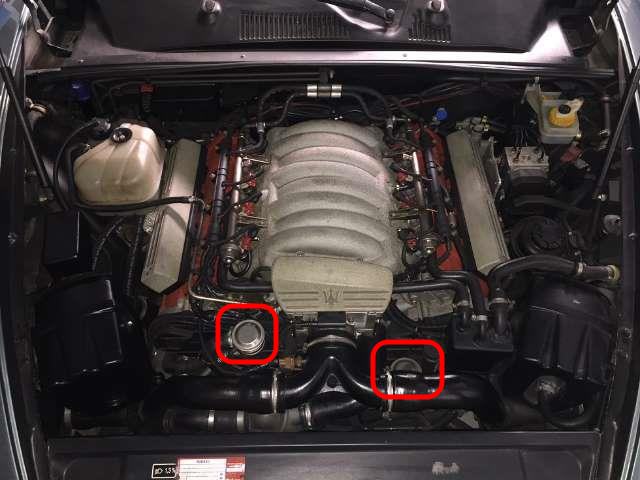

Pour la remarque dans le post sur asphalte.ch au sujet des dernières versions moteur , on peut les reconnaitre de cette façon ?

Tout à fait. ;)
Sauf pour les Japonaises va dire Gemini... :D

bay a écrit :Pour la remarque dans le post sur asphalte.ch au sujet des dernières versions moteur , on peut les reconnaitre de cette façon ?
Ce sont les vannes EGR, ajoutées pour répondre aux normes antipollution adoptées entre temps dans l'Union européenne. Elles n'améliorent en rien les performances et la fiabilité du moteur AM585.
Selon moi, la soit-disant meilleure qualité des millésimes 2001 et 2002 sur la 3200 GT est en grande partie une idée reçue. Ce serait même plutôt l'inverse. Le potentiomètre d'accélérateur Bosch 383700102 monté sur les millésimes 1998 à 2000 s'avère ainsi plus durable que la réf. 383700115, née après que Bosch ait demandé à son fournisseur de produire une pièce moins onéreuse. Il y a fort à parier que Maserati a fait la même chose avec d'autres fournisseurs. Ainsi, le cuir employé pour la sellerie est plus fin que celui utilisé sur les premiers millésimes.

Oui Joeley tu as tout à fait raison, quand je compare Boomerang avec la 3200 Gt de 2001 de Ducaspid, la qualité d’assemblage est en nette baisse, surtout sur la qualité des cuirs plus fins et qui se décollent partout.
Ces vannes EGR sont aussi source de panne, la tubulure se déchire et du coup l’auto perd de la puissance par paquets de 10
