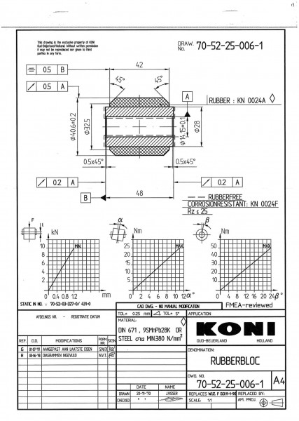

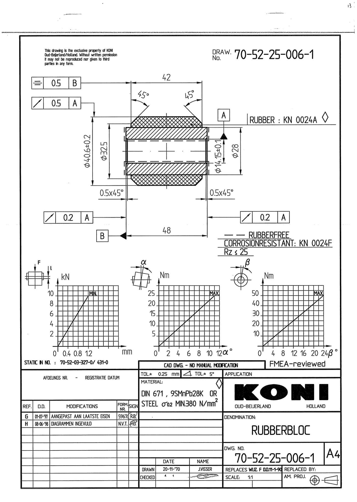

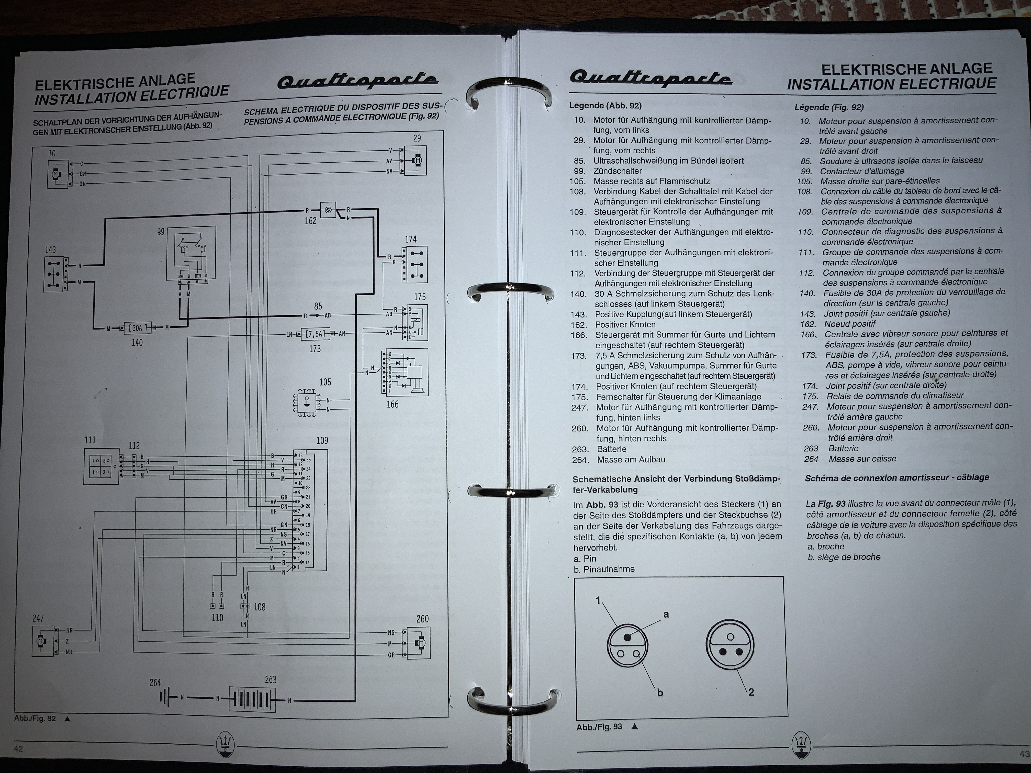

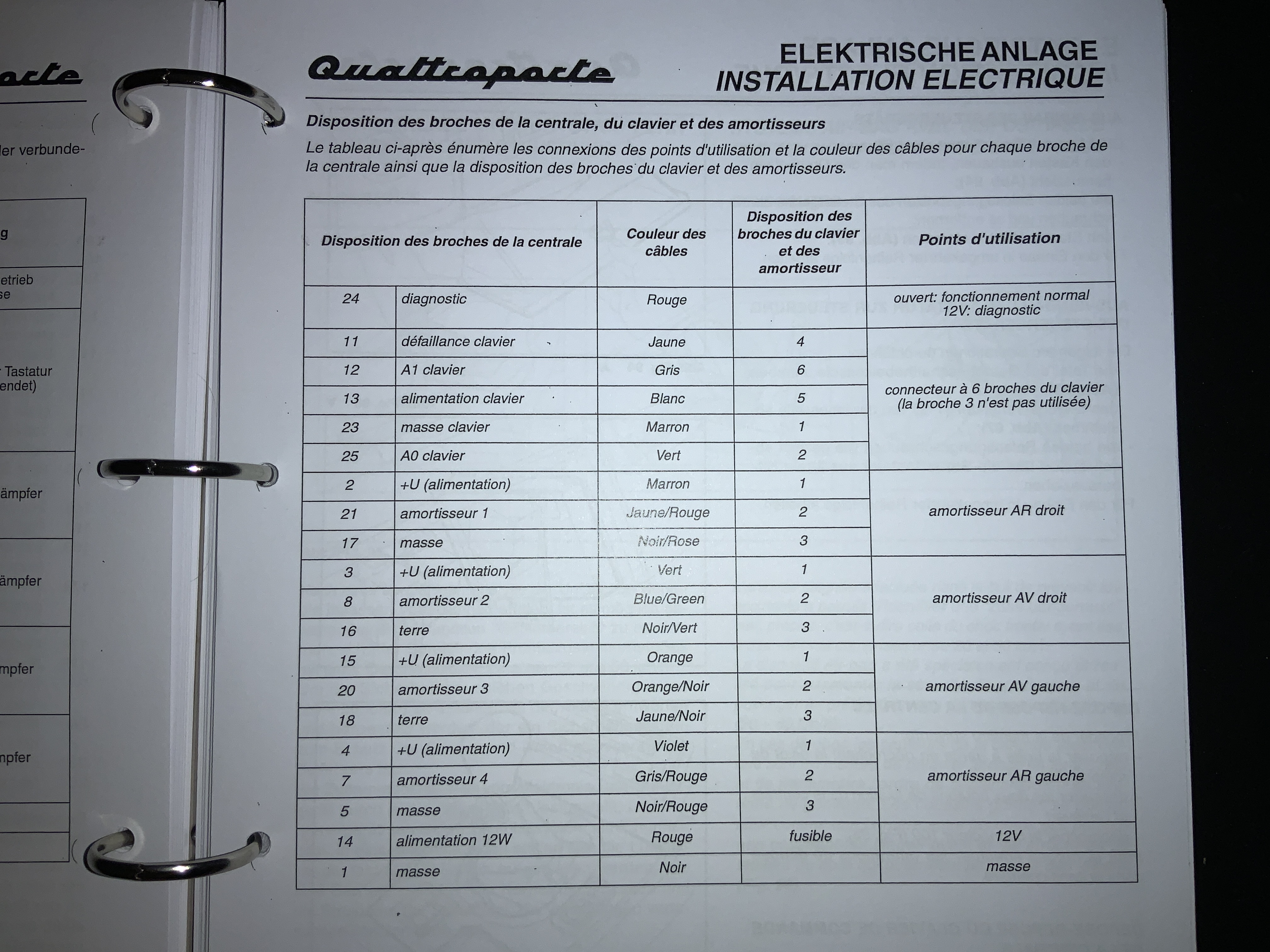

Doc technique du Silentbloc de koni, mise en ligne sur FB, par Audry Buysshaert.

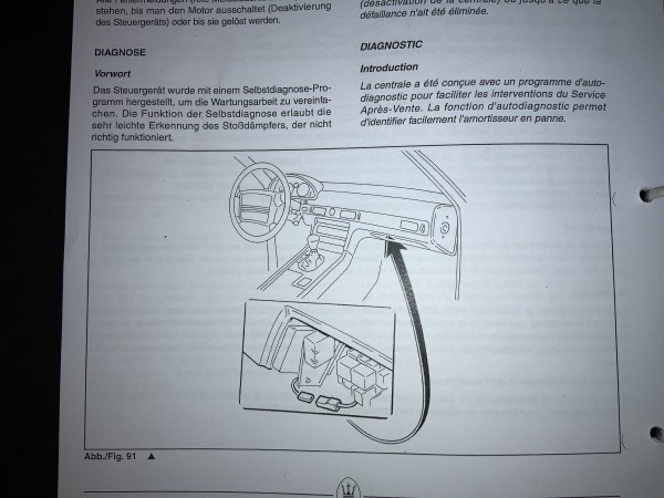

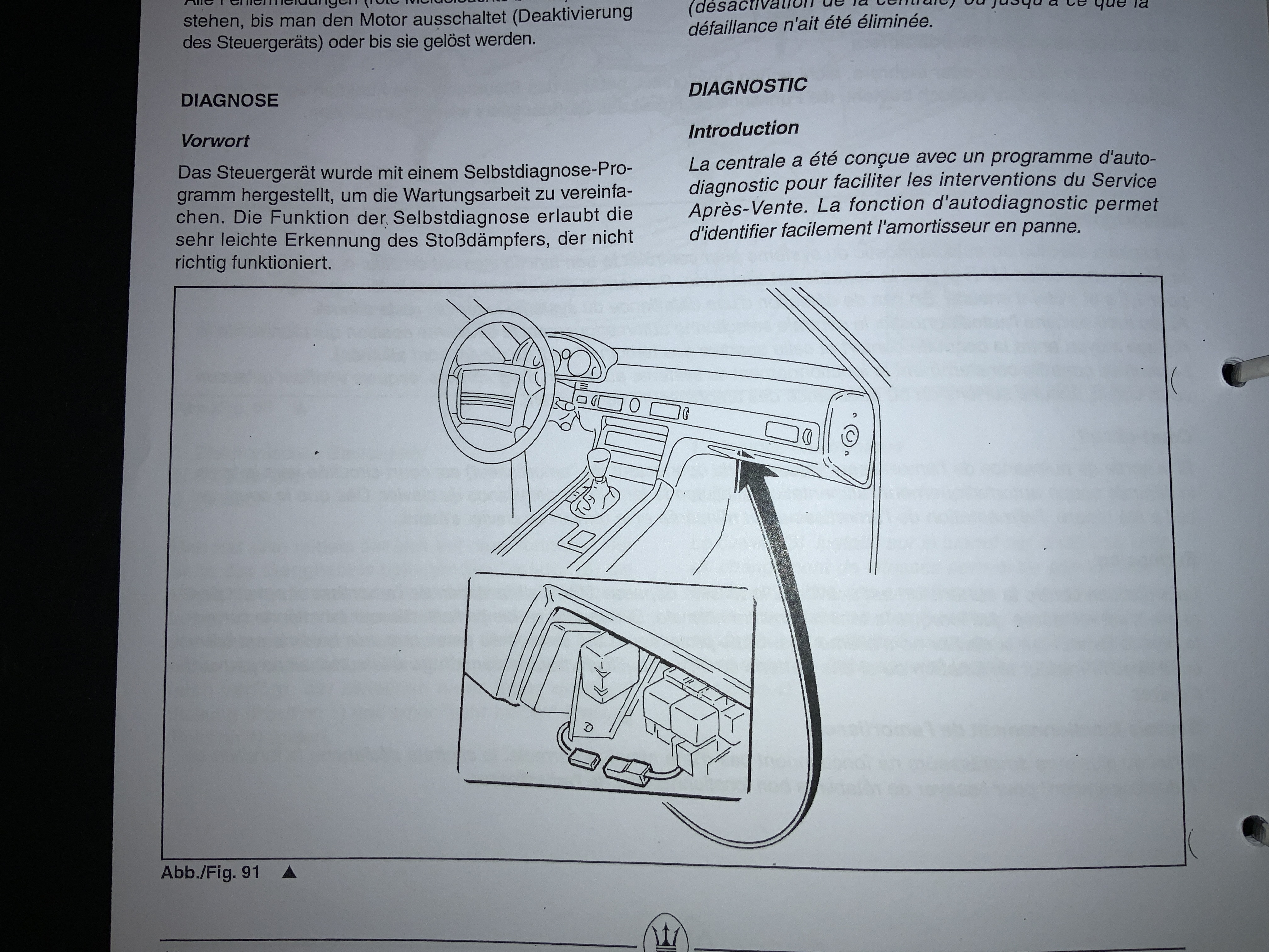

Konimino2 a écrit :
Salut, cet auto diagnostic n’existe que pour lanQT? Pas les biturbos? Bat

Konimino2 a écrit :Doc technique du Silentbloc de koni, mise en ligne sur FB, par Audry Buysshaert.
Salut à tous, ah oui Audry c’est moi, comme ça vous savez ;-)
Merci d’avoir partagé le schéma Konimino.

blueg3 a écrit :
Ghibli et Qp4
